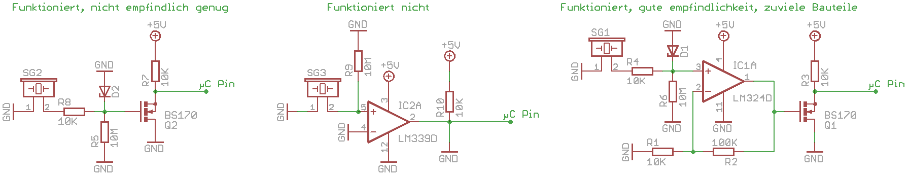

Ein Piezo Summer soll als Erschütterungssensor verwendet werden,
eignetlich kein Problem. Ich möchte aber den Bauteilaufwand etwas
reduzieren.
Ich habe drei Schaltungen, siehe Anhang.
Es soll nur der Pullup der am µC Pin hängt auf Low gezogen werden wenn
eine ausreichend große Erschütterung registriert wird.
Dafür eigenet sich ja eigentlich der Comparator mit Open Drain ausgang,
ich bin aber wohl zu dumm zu verstehen wie das Gerät funktioniert.
Ich bekomme es nicht dazu das zu machen was ich erwarten würde das
passieren soll bei einem bestimmten Schaltungsaufbau.
Entweder passiert garnichts oder ich fange jede menge 50Hz brummen ein
und das Ding triggert wie wild.
Die OpAmp schaltung funktioniert wie gewünscht allerdings sind es
zuviele Bauteile.
Die Schaltung mit dem FET funktioniert ist aber nicht empfindlich genug.
Hat vielleicht wer sonst noch ne Idee wie ich das realisieren könnte?
