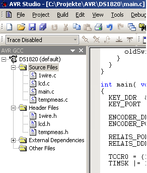

Wenn du ein Projekt offen hast, hast du normalerweise links ein extra
Fenster, in dem die Files aufgezählt sind, die zum Projekt gehören.

2. Dateien liegen in dem Ordner. OK dann hast du sie ja auch mit "add
files" in den Baum im Studio eingefügt (siehe Bild von kbuchegg).
