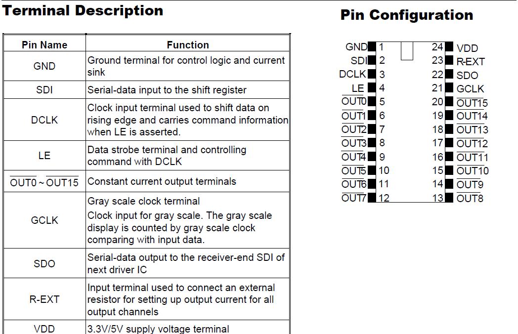

ich versuche gerade einen MBI5030 LED-Treiber an einen Atmega anzubinden
via SPI.
Da ich in Sachen SPI bei Null anfange, werde ich hier noch desöfteren
Euch mit Fragen löchern.
Im Anhang und unter ( http://img24.imageshack.us/img24/2264/mbi5030.jpg
) ist ein Bild aus dem Datenblatt des Treiber.
Habe ich das nun richtig verstanden, das ich:
Atmega - Treiber
  MOSI - SDI
  MISO - SDO
  SCK  - DCLK + LE
Richtig?
Und was mache ich nun mit GCLK?
Im Anhang, Bild und Datasheet.
Danke, im Vorraus.
 Phil

Ich hab mich mal mit dem Datenblatt des MBI5030 beschäftigt, weil ich
'nen 4-Kanal-RGB-Fader bauen will.
Die Hardware-SPI-Schnittstelle des AVR wird dir dabei nicht helfen
können.
Du musst laut den Timimg-Diagrammen lt. Datenblatt außer dem Datentakt
(DCLK) und dem seriellen Dateneingang (SDI) auch den PIN Latch-Enable
(LE) ansteuern. Je nachdem, beim wievielten Taktzyklus LE für wieviele
weitere Taktzyklen high bleibt, entscheidet es sich, was du im MBI5030
bezweckst. Da gibt's nämlich das Schreiben ins Data-Latch oder
Global-Latch, sowie Konfigurationregister schreiben oder auslesen.
Also, da wird nichts anderes bleiben, als die benötigte serielle
Ansteuerung per Software im AVR nachzubilden, einschließlich
LE-Ansteuerung.
Schau Dir mal die Timing-Diagramme im Datenblatt an. Steht sauber
beschrieben.
GCLK ist (wie auch beschrieben) der extern anzulegende Takt für die
PWM-Erzeugung des MBI5030. Der hat mit dem SPI-Takt nichts zu tun und
darf max. 8MHz haben lt. Datenblatt.
