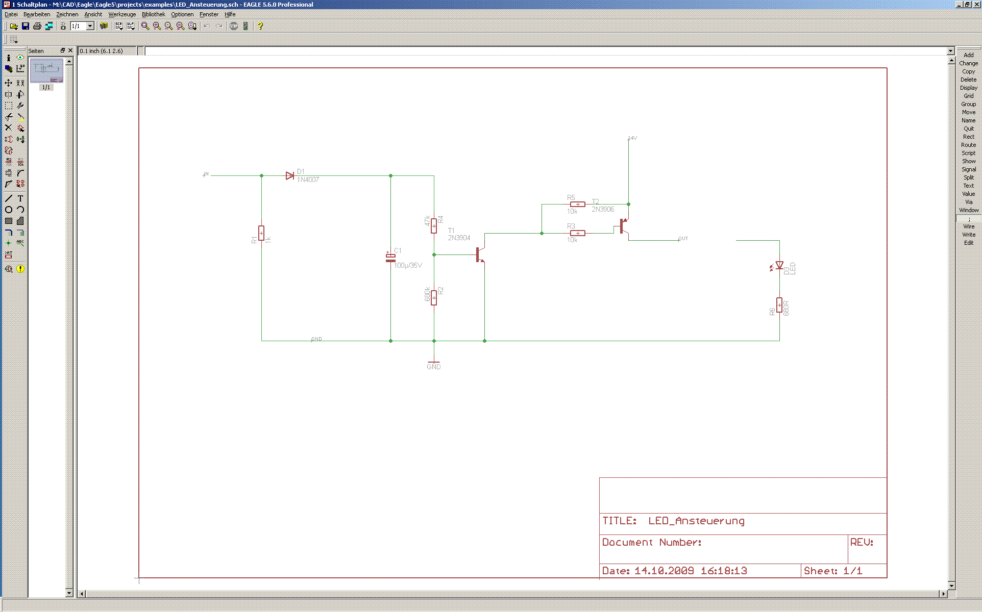

habe beigefügte Schaltung erstellt mit dem Ziel eine LED ausgangsseitig
nachleuchten zu lassen. Lasse aus diesem Grund eingangsseitig eine Diode
an einen Elko und Widerstand schalten, nach schalten des npn-Transistors
wollte ich sicherheitshalber noch einen Inverter an die 24V
Versorgungsspannung anhängen.
Was bei Messversuchen nun passiert ist, dass die LED erstmal
Anlaufschwierigkeiten hat bis sie aufleuchtet und leuchtet dann nach
trennen der Spannungsversorgung nur für sehr kurze Zeit nach, obwohl
laut meinen Berechnungen ca. 22s rauskommen sollten.
Danke im vorraus für schnelle Antworten.
Mfg
V.H.

Also der Elko speist den Transistor, aber nicht die LED. Wenn du die
Versorgungsspannung abtrennst bleibt der linke Transistor leitend, kann
aber keinen Strom durchlassen weil dieser ja abgeschaltet wurde.
Irgendwie ist die Schaltung falsch. Oder liegen hier zwei getrennte
Versorgungsspannungen an und du schaltest nur eine ab?

Muss mich korrigieren in meiner Schreibweise:
Ich trenne nicht die Spannungsversorgung (wär ja auch irgendwie
bescheuert)
sondern eine Impulsspannung, die ich über "IN" einspeise...
Spannungsversorgung bleibt natürlich permanent!

So etwa um die 12 Volt ? und 20 Millisekunde lang, das reicht nicht
lange.

Ist ne Impulsspannung mit 5V.
hatte mir schon überlegt ob nicht vielleicht der 47k R4-Widerstand zu
gering ist. vielleicht sollte ich den ver10fachen...
und den an der LED (R6) vielleicht auch etwas erhöhen... damit ich
sicher sein kann, dass die LED auch nicht zerbrutzelt wird... (ist mir
beim Messen schonmal passiert bei meinem 1. Messversuch, da hatte ich
aber auch nur einen 470R Vorwiderstand)

Hab jetzt einen 12 V Impuls eingespeist, der war etwas zu stark, habe
dadurch 2 LED's geschrottet.
Hab aber dann den Widerstand an R2 erhöht auf 1M und voíla, habe eine
Nachleuchtzeit von ca. 25s erhalten!
Danke für die raschen Antworten!
Greetz
V.H.
Das kommt mir etwas komisch vor.
Du hast nicht zufällig R4 auf 1M gebracht?
100µ*47K(R4) hat ein Tau von 4,7s, von 12 auf 0,7V (Ube) könnten da fast
passen.
100µ*1M = 100s, die 680K dazu, da könnte ich mir 25s vorstellen,
aber mit R2 = 1M ????
Oder ich habe heute einen totalen Aussetzer.
