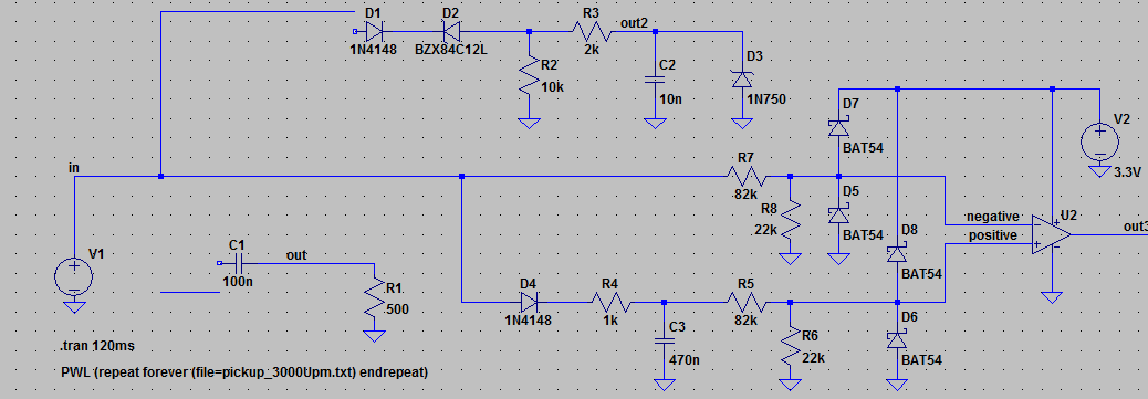

Nachdem wieder etwas Zeit war habe ich mir Gedanken zu dem Signal
gemacht. Das Ergebnis ist im Anhang dargestellt. Ich würde mich freuen
wenn ihr da mal einen Blick drauf werfen könntet.
Idee:
Über D3 werden nur die positiven Anteile verarbeitet. D2 ist eine 15V
Z-Diode und "subtrahiert" ca. 15V vom Signal. Das erscheint mir besser
als ein Spannungteiler da die Anteile oberhalb 15V nicht gedämpft
werden!? R7 und C6 bilden einen Tiefpass mit ca. 800 Hz (Das Signal
liegt bei max. 133 Hz). R6 mit 1k soll es dem Kondensator ermöglichen
sich auch wieder zu entladen. Als Schutz für den Eingang habe ich
entweder die Z-Diode D6 (4,7V Typ) oder die Schottky-Dioden D1
vorgesehen. Da überlege ich auch noch was besser ist.
Das ganze geht dann an AIN1. An AIN0 liegen abhängig von Pin PB0 auf
3,3V * 0,4 oder 3,3V * 0,6. Durch entsprechende Abfragen in den
Interrupts (ein rising im Input-Capture-Int, eins falling im AC-Int)
kann ich eine Entprellung und Hystherese realisieren.
Vorschläge?

Gast #1500324
Hallo Robert,
Schwankt die Signalhöhe nicht stark in Abhängigkeit von der Drehzahl?
Was mir auch noch einfällt: Dieses Signal wird doch sicher noch von
anderer Elektronik verwendet. Macht das dann nichts, wenn du es
veränderst?
Umgekehrt: Die andere Elektronik leitet doch sicher ebenfalls ein
solches Drehzalsignal aus der Impulsfolge ab. Kannst du nicht dieses
Drehzahlsignal verwenden?
Kai Klaas

Gast #1510831
Hallo Robert,
>Hatte aber auch überlegt ob man quasi eine Mittelung des Signals als
>Bezugsgröße verwenden könnte oder z.B. nur die "hochfrequenten" Anteile
>des Signals oder die zeitliche Änderung (Ableitung) verwenden könnte.
>Also kapazitiv einkoppeln oder so.
Normalerweise werden induktive Pick-ups mit einer recht hohen Kapazität
und einem niederohmigen Widerstand verkuppelt, um ein tiefpaßgefiltertes
Signal zu erzeugen, bei dem Störspikes kaum eine Auswirkung haben. Um
genügend Signal zu erhalten, muß die Kapazität über die ganze Periode
vom Pick-up gefüttert werden.
Bei dir ist aber das Problem, daß du das Signal eben gerade nicht
nenneswert verändern darfst, da es noch für das CDI-Steuermodul
gebraucht wird. Deshalb solltes du das Signal eher hochohmig abgreifen
und seinen Signalverlauf weitgehend unverändert lassen.
Eine weitere unangenehme Eigenart deines Signals ist, daß der Hauptpeak
von einem zweiten Peak gefolgt wird, der die Auswertung des Signals über
die Impulshöhe schwierig macht, vor allem, wenn die Höhe des Peaks auch
noch von der Drehzal abhängt. Daran ändert sich auch nichts, wenn du
"nur" die zeitliche Ableitung, also die Änderungsgeschwindigkeit des
Signals auswerten wilst. Die erste Flanke des zweiten Peaks ist ja sogar
noch steiler als die der Hauptflanke!
Normalerweise kann man solche Impulse durch geeignete Filterung so
säubern, daß ein Schmitt-Trigger anschließend kein Problem mehr damit
hat. Hier kommt aber erschwerend hinzu, daß bei Änderung der Drehzahl
auch die Zeitkonstanten dieser Filterung geändert werden müßten.
Bei deiner Zenerdioden-Lösung mußt du beachetn, daß diese besonders
empfindlich auf Schwankungen der Impulshöhe reagiert. Nimm mal als
Beispiel, daß das Signal zwischen 15V und 20V schwanken kann. Ein
konstanter Abzug von 15V ergibt dann eine Signalschwankung zwischen 0V
und 5V!
Mit einem 4:1 Spannungsteiler erhälst du statt dessen eine Schwankung
zwischen 3,75V und 5V. Das ist eine riesige Verbesserung!!
Genial dagegen ist die von dir ausgedachte mitlaufende Schaltschwelle
des Schmitt-Triggers! Du könntest die Schaltschwelle in Abhängigkeit von
der gemessenen Drehzahl ganz leicht modifizieren: Höhere Schaltschwelle
bei höherer Drehzahl. Aber übertreiben solltest du das nicht, sonst kann
es sein, daß der Mikrocontroller nie die richtige Drehzal findet.
Also, ich würde das mit einem Spannungsteiler von vielleicht 51k und 10k
und einem nachgeschalteten Schottkydiodenbegrenzer versuchen. Der
Spannungsteiler sollte das Signal so teilen, daß du bei maximalem,
positivem Signal (höchste Drehzahl) am Eingang des Komparators knapp
unter 3,3V liegst.
Kai Klaas
OP #1510882
Hallo Kai,
herzlichen Dank für den ausführlichen Beitrag!
Anbei einmal einer mitternächtlichen LTSpice-Sitzung. Ich habe das
Eingangssignal grob als PWL eingefügt und mit verschiedenen Stufen
durchgespielt:
Oben (mit unterbrochener Leitung) die von mir Eingangs vorgeschlagene
Eingangsstufe. Liefert theoretisch gute Ergebnisse, ist aber genau wie
Du sagst extrem abhängig von der Amplitude des Eingangssignals. Auch
wenn diese nicht stark schwankt und man es irgendwie "hintüdeln" könnte
nicht schön. Zumal es dann nur für eine Zündung taugt.
Unten links ist der Ansatz mit dem Differenzierglied. Erwartungsgemäß
ist hier die Ausgangsspannung beim "zweiten" Peak deutlich größer, was
an sich ja auch ok wäre. Allerdings weiß ich nicht sicher wie sich eine
variierende Drehzahl auf so etwas auswirkt.
Schlußendlich die Version mit variabler Bezugsspannung. Über die Diode
und den Ladewiderstand wird dem Kondensator stets ein gewisser Anteil
der Spitzenspannung zugeführt und tiefpassgefiltert. Über einen
Spannungsteiler geht es an den Komparator, der in diesem Fall sogar
schon im AVR sitzen könnte (im Plot grün). Das ungefilterte
Eingangssignal liegt über einen gleich oder etwas geringer
dimensionierten Spannungsteiler am zweiten Komparatoreingang (im Plot
blau). Der Komparator detektiert nun bei korrekter Auslegung nur den
höchsten Peak im Signal (im Plot rot). Das der Kondensator über den
Spannungsteiler belastet wird ist gewünscht, da so bei sinkender
Drehzahl (und damit kleineren Peaks) auch der nächste, evtl. kleinere
Peak sicher erkannt wird. Das ganze müsste über einen einzigen, in einem
der Zweige befindlichen Spannungsteiler einstellbar sein. Zur Not könnte
auch der Ladewiderstand angepasst werden.
Möglich wäre es evtl. das ganze Eingangssignal mit Spannungsfolgern noch
hochohmiger abzugreifen - allerdings ist der Strom eh mit unter 5,5mA
recht gering, oder?
Würde mich über Anmerkungen freuen.
Grüße
Robert
Gast #1513562
Hallo Robert,
in der Erzeugung der Referenz aus dem Signal selbst, liegt auch eine
mögliche Schwachstelle, da die Schaltung dann auch auf Störspikes
reagiert, wenn sie schnell genug sein soll, um den Spitzenwert erfassen
zu können.
Außerdem belastet der Spitzenwert-Detektor ziemlich stark den Pick-up,
da er doch recht niederohmig ausgelegt ist.
Ich würde das erstmal versuchen, ganz simpel zu lösen, mit einer festen
Referenz am "+" Eingang des Komparators, die du allenfalls mit einem
Pull-up (oder Pull-down) geringfügig drehzahlabhängig modifizieren
könntest. Den Eingangszug zum "-" Engang des Komparators mit dem
Spannungsteiler R7/R8 würde ich so lassen wie er ist.
Ich denke, du solltest eine Schaltschwelle zwischen Haupt- und
Neben-Peak finden können, die dir eine stabile Drehzahlmessung
ermöglicht. Du sagtest ja selbst, daß das Signal kaum von der Drehzahl
abhängt.
Wenn das nicht klappt, könntest du dir auch eine Softwarelösung
überlegen, die die Zeiten zwischen den einzelnen Peaks mißt und einen
eventuell fälschlich mitdetektierten Neben-Peak einfach wegrechnet: Die
Zeit zwischen dem Haupt-Peak und dem Neben-Peak ist ja viel kürzer, als
die Zeit zwischen zwei Haupt-Peaks...
Kai Klaas

Ich finde die gleitende Mittelwertbildung schon i.o.,
das Problem mit kleineren Spikes liese sich lösen, wenn man im negtiven
Zweig  ebenfalls einen Tiefpas(RC-glied) jedoch mit kürzere
Zeitkonstante einbaut und zusätzlich die Schaltschwelle noch ein wenig
anhebt, in dem man dem Positiven Zweig noch einem konstanten Anteil
hizufügt. z.B. in dem man noch ein R(220K-470K?) nach U+ einfügt.
