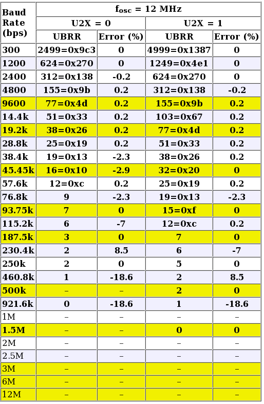

Profibus kennt auf RS485 9,6/19,2/45,45/93,75/187,5/500/1 500/3 000/6
000/12 000 kbit/s (<- copy&paste aus Beschreibung).  Also nix mit
durchgehend Vielfachen von 9600.  Die 1,5M sind 1500000 bps.

Kritisch sind die hohen Raten, nicht die niedrigen. Aus 18,432MHz lassen
sich mit hinreichender Genauigkeit keine 1,5Mbps ableiten, aber aus
12,000MHz lassen sich 1,5Mbps exakt ableiten (Teiler 1 bei /8), und
19,2Kbps hinreichend genau (Teiler 39 bei /16, mit 0,1% Fehler).

Tatsache, mit 12 MHz kann man (siehe Tabelle, profibus Geschwindigkeiten
gelb)
einige Geschwindigkeiten 0,5 1,5 Mbps gut abdecken, selbst die langsamen
haben einen Fehler von 0,2%
Wie machen die das mit der Automatischen erkennung der
Uebertragungsrate?
