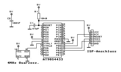

Hab einen ATmega8, den ich mit Hilfe von Pony beschreiben will.
Das schreiben, lesen und lesen funktioniert schon ganz gut. Nach dem
Schreiben trenn ich den ATmega8 vom isp aber nichts tut sich. Weder die
an PB0-PB5 angeschlossenen LED leuchten noch verschwindet der Balken an
meinem 2*16 LCD. An was kann das liegen ist der EEPROM defekt, oder bin
ich nur zu doof??
mfg Xeus

Hab an PB0-PB5 die LED's angeschlssen und über PD0-PD5 kann ich Taster
betätigen. Das ganze hab ich dem Tutorial entnommen.Das prog
Led-test.asm stammt ebenfalls von dieser Seite. Wenn ich nun was in das
Flash bzw eeprom schreibe das isp trenne, passiert garnichts, ich kann
die taster drücken wie ich will nichts tut sich.Schließ ich das isp
wieder an kann ich die daten wieder ohne weiteres auslesen.
gruß
xeus
