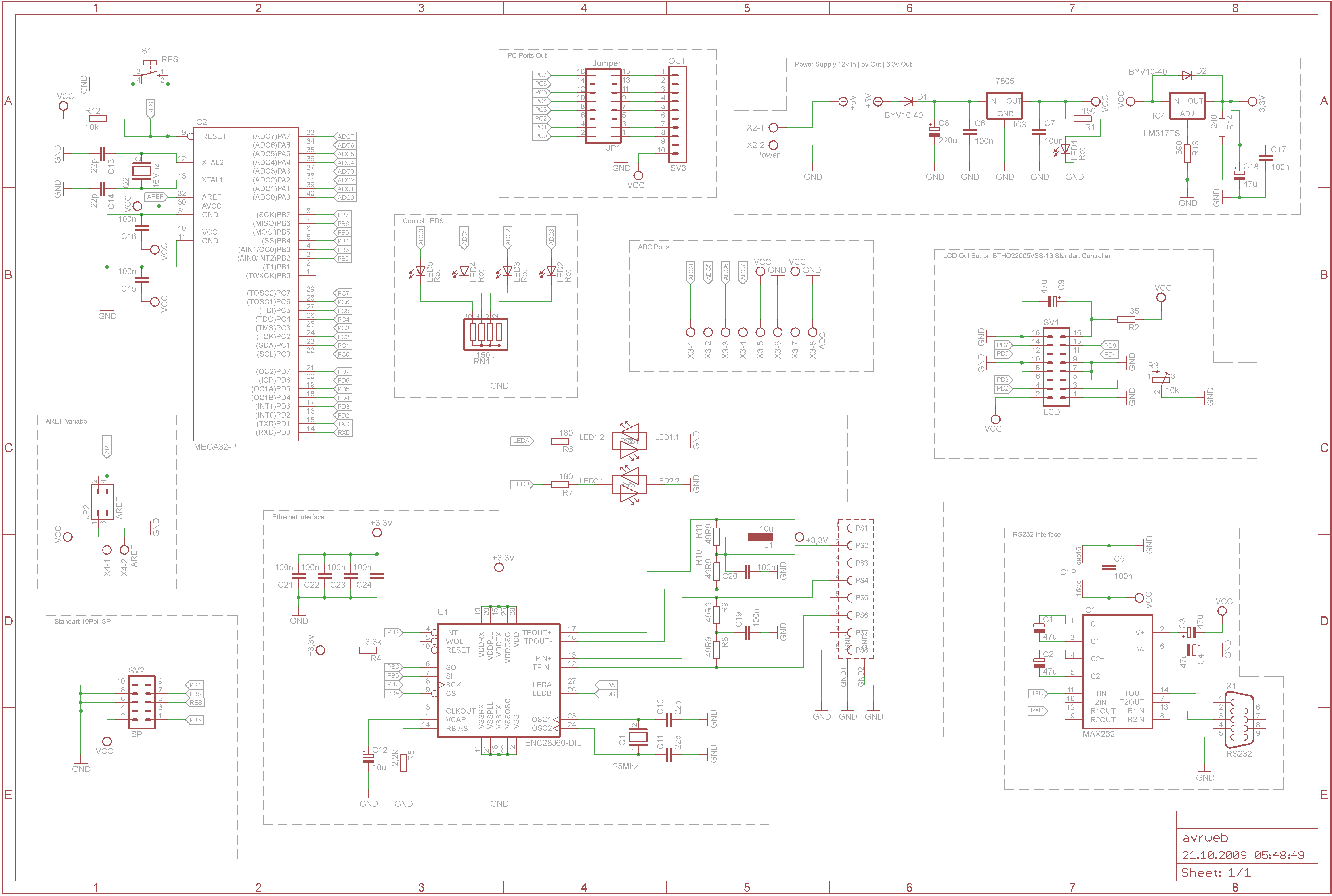

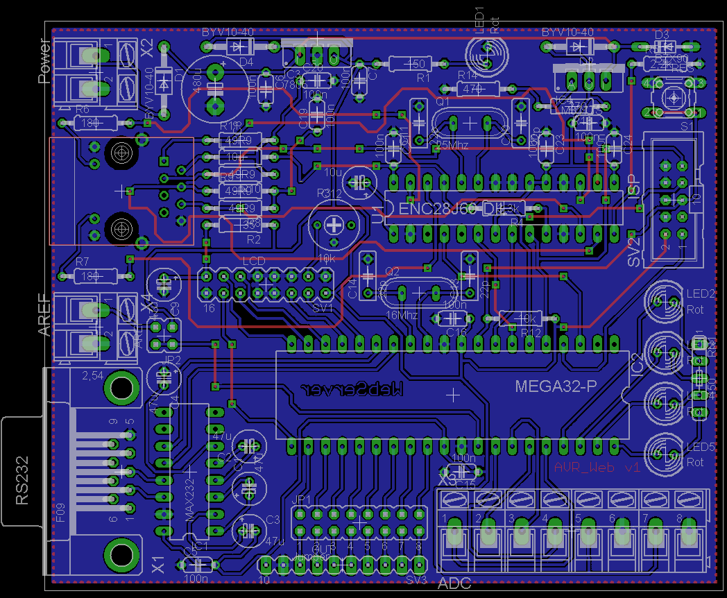

Hallo, wolte mal fragen ob das Layout so ok ist und ich es zum LP Hersteller senden kann ;) habe den Schaltplan mit drangehängt. mfg Tobias G
das layout geht nur im schaltplan sind einige fehler... zB haste VCC auf deinen 3.3V, abblockkondensatoren fehlen an sämtlichen vcc leitungen, der 7805 hat keine reverse diode....etc...

wie bekommst du R4 unter den ENC?

Du kannst ziemlich viele Vias weglassen, wie z.B. die bei R6. Da kannst du gleich auf der Topseite vom pad weggehen und brauchst nicht extra ein Via zu machen. Dasselbe bei R5, R7, Pin 7 des Mega32, etc... geh das am besten nochmals durch. Dann Pin 4 des Ethernetsteckers kannst du auch anders verbinden. Führe die Leitung unter den Widerständen durch und verbinde ihn mit dem 3. Wid. von unten am linken Bein. Somit hast du auch diesen rechten Winkel weg. Dann würde ich noch C5 mit C3 tauschen, so kannst du dann C1+2 ein bisschen runter nehmen. Edit: Achso stell lieber C5 hochkant und C3 daneben. Und deine Vcc leitungen solltest du vielleicht nochmal überdenken.

Den ENC so nah wie möglich an die Ethernet-Buchse und zwar so, dass die Pins für Ethernet in Richtung Buchse zeigen. Die Verbindungen dort so kurz wie möglich und nah beisammen.

Schaltplan: -D2 ist falsch gepolt und beim 7805 könnte man auch eine Diode (richtig gepolt versteht sich) platzieren. -Der 220µF Kondensator könnte etwas gering sein. 470µF oder höher würde ich in Erwägung ziehen. Faustformel:pro mA Laststrom ~1µF. -Die Beschaltung des LM317 scheint mir unvollständig. Da fehlt ein Widerstand vom Ausgang zum anderen Widerstand, so das das einen Spannungsteiler ergibt, sofern ich mich nicht irre. Siehe Datasheet. -Ich würde allerdings lieber einen Spannungsregler nehmen der die 3,8V fertig anbietet. Gibts da keinen? -Der 47µF-Kondensator braucht da auch nicht hin bei der Standardschaltung. -Die beiden unvollständig gezeichneten(Kathode fehlt) antiparallelen Dioden in Schaltbildmitte scheinen mir fragwürdig. -Wie sollen die denn funktionieren ohne Negativspg.? -Zur Außenwelt ist es nicht verkehrt kleine Widerstände in den Signalleitungen vorzusehen, vor allem bei Inputs. Layout: -Ist die Platine freischwebend oder sind die Befestigungsbohrungen nur vergessen worden? -Für die Produktion ist ein wenig sinnvoller Text auf beiden Seite zuweilen recht nützlich, L-Seite,B-Seite, würde schon reichen. Ansonsten ganz nett geworden.
Hi, -D2 ist falsch gepolt und beim 7805 könnte man auch eine Diode (richtig gepolt versteht sich) platzieren. Habe den 7805 noch eine spendiert. -Der 220µF Kondensator könnte etwas gering sein. 470µF oder höher würde ich in Erwägung ziehen. Faustformel:pro mA Laststrom ~1µF. Habe das ganze noch erweitert in den 4XX Bereich 220uF waren wirklich etwas wenig aber wär noch einigermaßen gegangen. -Die Beschaltung des LM317 scheint mir unvollständig. Da fehlt ein Widerstand vom Ausgang zum anderen Widerstand, so das das einen Spannungsteiler ergibt, sofern ich mich nicht irre. Siehe Datasheet. -Ich würde allerdings lieber einen Spannungsregler nehmen der die 3,8V fertig anbietet. Gibts da keinen? Ja ich such zurzeit einen der das Liefert würde auch etwas Platz sparen auf dem Layout leider erst einen in smd gefunden. -Der 47µF-Kondensator braucht da auch nicht hin bei der Standardschaltung. Der war nochmal zur Stabilisierung gedacht -Die beiden unvollständig gezeichneten(Kathode fehlt) antiparallelen Dioden in Schaltbildmitte scheinen mir fragwürdig. Das was du meinst sind nur die Leds von der Ethernet Buchse.(Hoffe das du die meintest) Layout: -Ist die Platine freischwebend oder sind die Befestigungsbohrungen nur vergessen worden? Zurzeit will ich das ganze erst testen. Da ich leider noch keine eagle nonp Version habe kann ich das ganze noch nicht so ausreizen wie ich es eigentlich wolte. -Für die Produktion ist ein wenig sinnvoller Text auf beiden Seite zuweilen recht nützlich, L-Seite,B-Seite, würde schon reichen. Stimmt hatte ich ganz vergessen:) -Ansonsten ganz nett geworden. Danke;) mfg Tobias G
wenn du 5V über eine Diode auf einen 7805 gibst, kommt am Ende nicht 5V raus, da hast du einmal nur 4,3V am Eingang vom 7805 und dahinter nur 2,9V höchstens. Route mal mehr auf dem TOP-Layer, dann kannst du dir manch krumme Leiterbahn sparen. ich denke mal, das Layout kannst du mit 5 Vias machen. Nutz die Lötpads der bedrahteten bauteile als Via.
Hi, Kevin K Wieso solte ich 5v auf einen 7805 geben wobei der min 7v braucht um 5v draus zu machen?
#1455066
Wenn Du links von D1 +5V anlegst, dann ist es eben so, wie Kevin K. schreibt.
Achso jetzt verstehe ich ;) solte nur ein Übergangssymbol sein ich werde das noch abändern.
...gibt ja auch nur für alle möglichen Spannungen das passende Symbol...
Ja klar, mir war das auch nicht wirklich bewusst habs jetzt abgeändert.

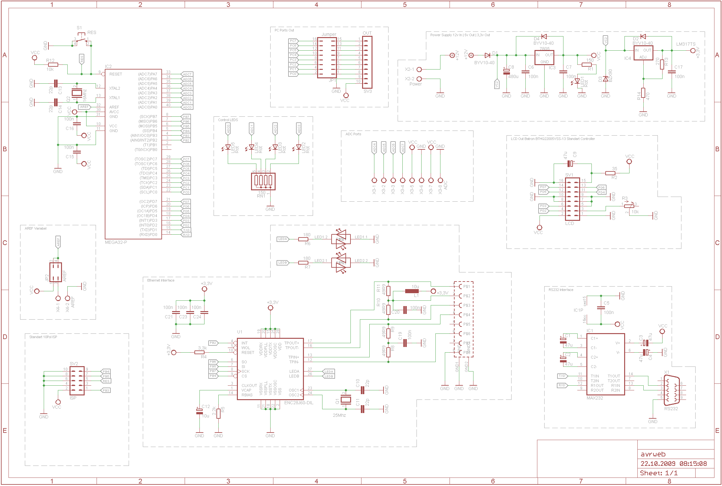

Stell mal den aktuellen Schaltplan und das Layout ein damit man sehen kann ob alles verstanden wurde.
HI, hier nochmal kleines Update. Was ich noch machen will etwas mehr auf Top Routen. Die Beschaltung des LM317 is so ok. Das Problem mit den Widerständen der Platz wird knapp so langsam. Top / Bottom Beschriftungen für den LPH hinzugefügt. Wolte das ganze absichtlich nicht in smd machen!
Schön die vielen Vias und der spitze Winkel rechts von R9...und der R4 ist wohl in U1 integriert? Wusst ich gar nicht das man das auch kann...

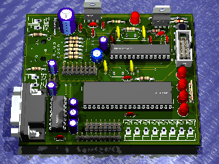

Wie man auf dem gerenderten Bildchen erkennen kann ist der IC gesockelt
und da passt locker ein Widerstand drunter.
Ich gehe mal davon aus, dass du eine Ethernet-Buchse mit Übertrager nutzt? Geht aus dem Schaltplan nämlich nicht hervor. Ansonsten würde er fehlen. Torsten
Das Via unter der Netzwerkbuchse würde ich nach rechts unter R10(?)
schieben.
Ich vermute, dass er IC-Sockel einsetzt - dann kann das mit der
Widerstand darunter funktionieren (wenn es keinen Mittelsteg gibt).

>Schön die vielen Vias ...
Ich sehe da nicht allzu viel Einsparpotenzial ...
ISP Pin2 kann zwei mal durch die Pinreihe des Mega32 geroutet werden.
Du könntest dir auch überlegen die Bauteile mit dem Toplayer direkt zu
verlöten - so wie bei der Route von IC3 to D2 - das spart eine Menge
Vias ein, ist aber ggf. schwieriger.
Die Leiterbahn rechts oben an JP2 kannst du durch SV1 führen. Das spart
die Vias unter R2.
R6 kann weiter nach rechts und als Brücke die Top-Layer-Route unter C19
vermeiden. Die zweite Top-Layer-Route kann entfallen, wenn man sie nach
links aus dem ENC rausführt.

Hi, Zu Torsten / Ja ich benutze eine mit eingebauten 1:1 Übertrager (Magjack) Zu Kai / Ja ich benutze IC Sockel, ist halt praktisch kann man noch was drunter packen :) Wegen den Vias im Endeffekt ist es ja eigentlich egal wieviele es sind da das ganze ja sowieso 2lagig wird.Und ich wolte nicht mit Drahtbrücken arbeiten.
dreh den ENC um 180°, damit die jetzt rechts liegenden Kontakte in Richtung LAN-Übertrager viel kürzer werden.
HI, warum wo liegt das Problem sind so schon kurz ich kann ihn nicht so einfach drehen müsste ich das halbe Layout ändern da dann die Lcd Anschlusspins usw nicht mehr passen. Gibt es so starke Störungen wenn das ganze 2cm länger is?
R6 und R7 (ganz links auf der Platine) sind nur 2 der vielen Vias die unnötig sind. Wenn er direkt vom Pad auf der Topseite wegfahren würde, bräuchte er diese nicht. Und die Platine bleibt auch Doppelseitig, niemand erwartete etwas anderes und von Drahtbrücken wurde bislang auch nicht gesprochen. Er hat auch gefragt was man verbessern kann, aber wenn er das gekonnt ignoriert...
#1455468
> dreh den ENC um 180°, damit die jetzt rechts liegenden Kontakte in > Richtung LAN-Übertrager viel kürzer werden. Das hab ich ihm schon gestern gesagt. Aber er hört ja nicht. Les dir mal das Datenblatt durch. Löse dich doch mal von deiner Angewohnheit einseitige Leiterplatten mit Brücken zu layouten. Da du die Leiterplatte professionell herstellen lassen willst, sind alle Bohrungen/Pads durchkontaktiert. Das heißt, du kannst auf jeder Seite direkt vom Pad aus routen.
#1455479
> müsste ich das halbe Layout ändern..
Das solltest du machen und erst mal die Bauteile vernünftig
positionieren.
Für die Bürdekondensatoren bei den Quarzen solltest du Rastermaß 2,54
vorsehen, es sei denn du willst 500V-Typen verbauen.
Hi ich werde morgen das Layout nochmal komplett neu machen und auch mehr auf Top Routen den Enc näher ransetzen usw..
Man könnte auch versuchen, möglichst einseitig auszukommen und die paar Top-leitungen die übrig sind dann als Drahtbrücken ausführen. Wenn du selbst ätzt wirds dadurch leichter, wenn du ätzen lässt billiger. Allerdings sollten die verbleibenden Brücken dann auch gerade sein und nicht in 5 Kurven quer über die Platine gehen. Könnte auch sein, dass man es nicht vernünftig hinbekommt, aber eine Überlegung ists allemal wert. Sebastian
