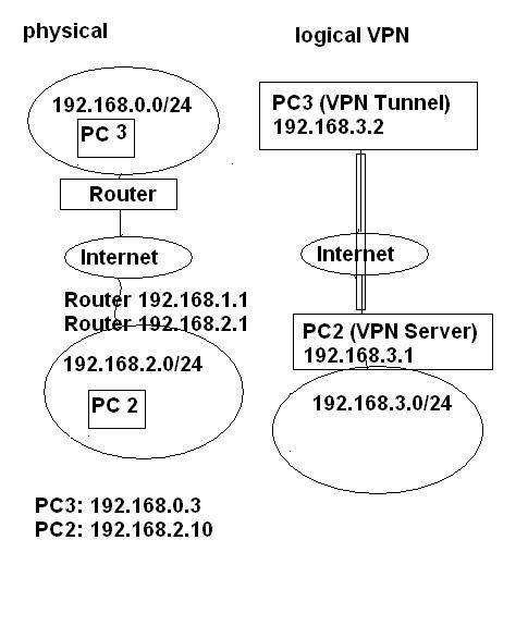

Hallo Community,
in meinem Netzwerk habe ich folgende Konstellation.

weitere Infos:
PC2 und Router sind im selben physischen Netz sowie im selben subnetz
PC2 stellt die Schnittstelle zwischen beiden subnetzen her
ROUTER kann 192.168.3.1 , 192.168.2.10 anpingen jedoch PC1 nicht
PC3 kann 192.168.3.1 und 192.168.2.10 anpingen, jedoch nicht ROUTER
PC2 kann Router und PC3 anpingen
der Gateway auf PC1 darf nicht veraendert werden !
Die Route im router 192.168.3.0 habe ich manuell eingefuegt.
Im PC2 habe ich die Route 192.168.2.0 eingefuegt.
Im PC3 habe ich die Route 192.168.2.0 eingefuegt.
FRAGE?!
Was muss ich in der Routing tabelle eintragen damit ich von PC1 den
Router anpingen kann ? Wie kann ich von PC1 auf das Subnetz vom Router
zugreifen? Mir scheint das Problem liegt in der Routing Tabelle PC2 oder
das PC2 ueberhaupt nicht routet.
Kann mir jemand helfen, oder sieht jemand den Fehler?
Vielen Dank!
Gruss Daniel

Gast #1455127
mal versucht ein Bild von der Sache zu machen, aber habe keine Erfahrung
sowas zu zeichnen. Also das mal so vorweg.
Im 192.168.0.0/24 bin ich ein nobody, ich kann und darf nichts
veraendern.
Im 192.168.1.0/24 kann ich auch nichts veraendern.
Erst im 192.168.2.1 kann ich am Router rumspielen und die Routingtabelle
aendern.
Es ist doch unbedingt noetig das der PC2 routen muss, da er den Gateway
zum 192.168.3.0/24 Subnetz herstellt.
Aber er ist selber nur ein nobody im 192.168.2.0/24 Subnetz, wo er
selbst nur seine Daten an den Gateway schickt. Wie alle anderen auch in
diesen Subnetz.
Die Frage wie es richtig gemacht wird, ist jetzt nur aus wissbegierde.
Da es ja nun schon funktioniert mit der routenden Winbuechse.
Gruss Daniel
