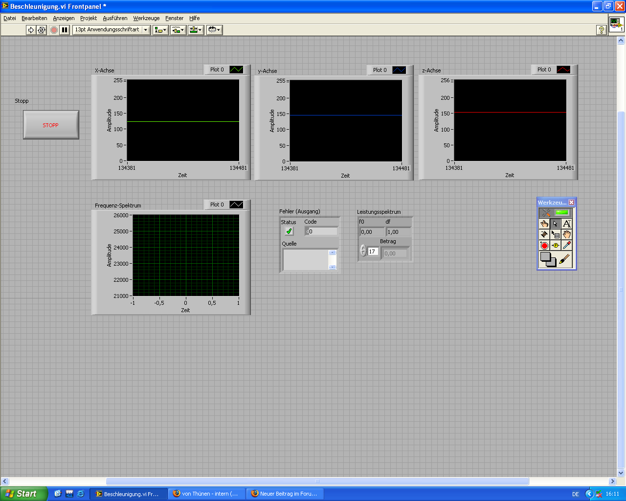

Hallo Leute,
also ich habe folgendes Problem: Ich möchte den Com-Port auslesen und
aus den Messwerten ein Frequenz-Spektrum berechnen. Die Datenerfassung
funktioniert einwandfrei; die Berechnung bzw. die Visualisierung des
Frequenz-Spektrums aber nicht.
Es scheint wohl das Frequenz-Spektrum berechnet zu werden, da sich die
Skalierung der Y-Achse ändert. Man sieht, dass etwas im Diagramm
"Frequenz-Spektrum" geplottet wird.
Im Amhang habe ich 2 Screenshots:
a) Signalfluss-Diagramm
b) die Graphen
Wäre cool, wenn mir da jemand helfen könnte.

Hi mike ...
Also ich weiss ehrlich gesagt überhaupt nicht was du genau machst ...
aber grundsätzlich würde ich einfach mal das ExpressVI von Labview
(Express->Signal analysis-> Spectral) verwenden ... welches wirklich ein
Frequenzspektrum (anstatt eines Leistungsspektrum wie in deinem VI)
darstellt und dir die Sache mit Frequenzachstenskalierung etc. erspart.
Andererseits weiss ich nicht ob du mehrere Werte für die Berechnung des
Spektrums verwendest ... du brauchst einen Vektor mit Zahlenwerten
ansonsten ist die Auflösung deines Frequenzspektrum gleich der
Abtastefrequenz also praktisch nicht verwendbar.
lg Peter

Moin!
Also ich habe bis jetzt nicht mit LabView sondern Simulink gearbeitet.
Allerdings sollte für bei gelten, dass zum Berechnen eines Spektrums ein
Vektor mit den einzelsamples in die FFT gefüttert wird. Einzelwerte
einer Frequenzanalyse zu unterziehen macht ja keinen Sinn ;)
Simulink stellt dafür den Block "Buffer" bereit, bzw. ermöglicht es
direkt in dem Source-Block eine Zusammenfassung von x Samples zu einem
Frame.
Die Anzahl der Samples pro Frame bestimmen dabei die Auflösung der FFT.
Gruß,
Olof

du ließt nur 6 ASCII Zeichen ein.
Du brauchst ein Array von Messwerten - und danach ist die FFT
anzuwenden.
Wie ist das Protokoll auf der RS232 ?
Was wird nach dem Senden von "V" zurückgeschickt?
