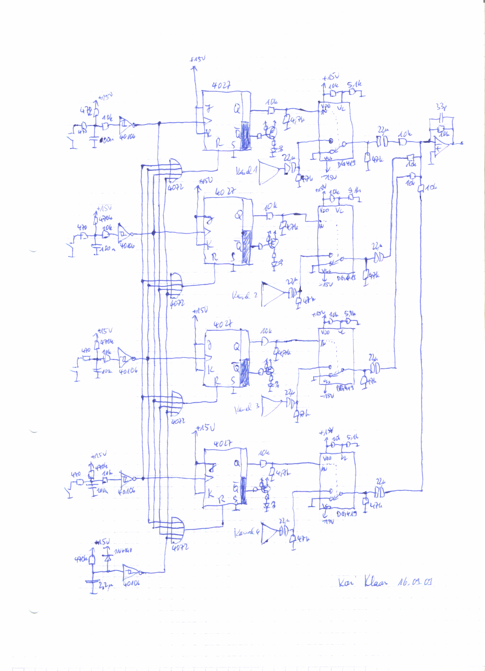

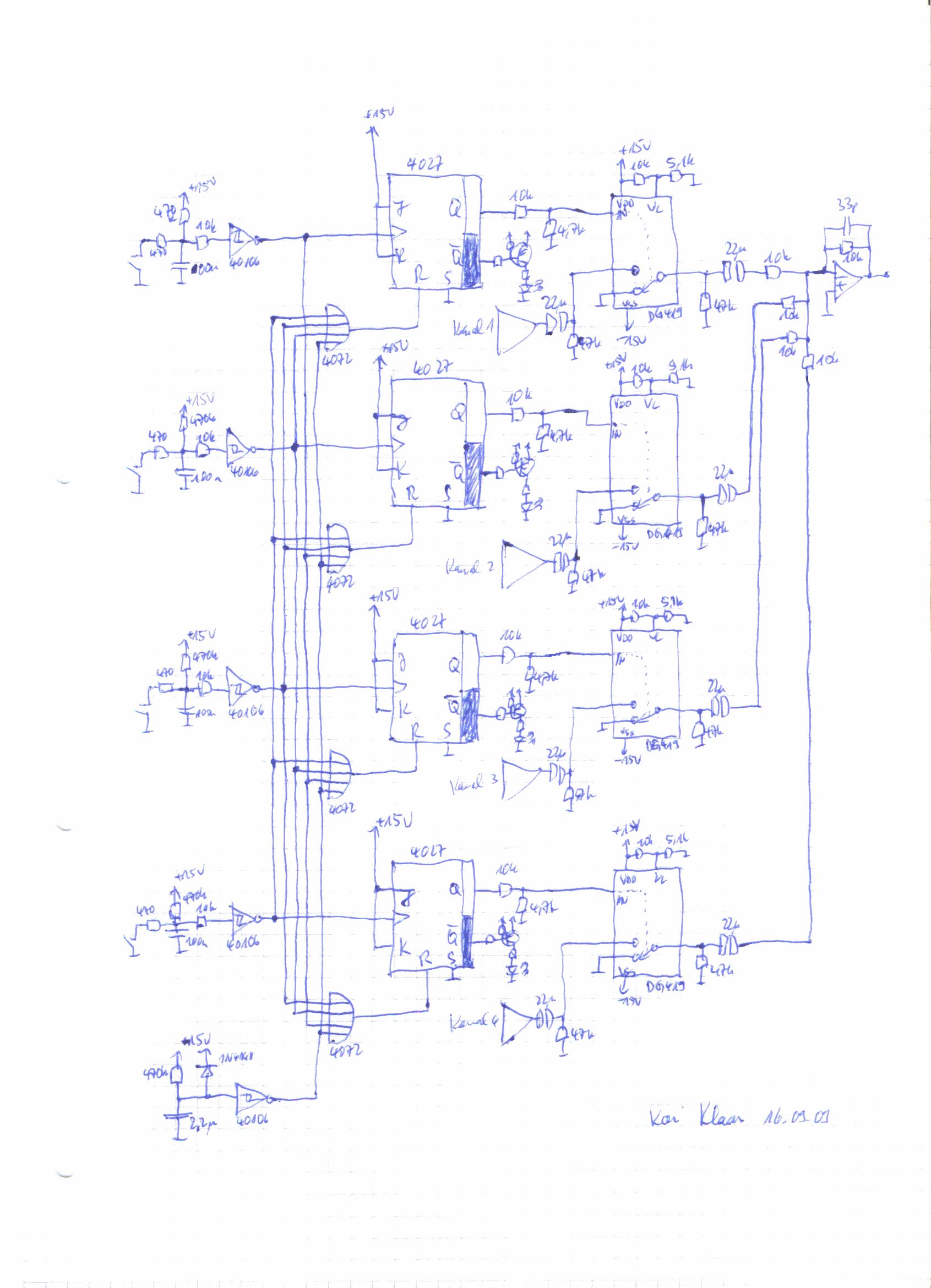

von Kai Klaas (Gast)
Hallo Michel,
bei so vielen Signalen wären Relais ziemlich stromverschwendend, obwohl
es da auch einige sehr gute Typen mittlerweile gibt.
Ich denke bis 5MHz können problemlos Analogschalter eingesetzt werden,
vorausgesetzt die Signalspannungen sind nicht utopisch hoch.
Bei 5MHz ist dem Übersprechen und der Ausschaltdämpfung aber schon
besondere Beachtung zu schenken. Je nach Anforderung kann es sinnvoll
sein, getrennte Sinale mit getrennten Chips zu schalten, um das
Übersprechen zu minimieren. Und die Ausschaltdämpfung läßt sich
drastisch verbessern, wenn ein ausgeschalteter Kanal am Eingang mit
einem Wechselschalter auf Masse gelegt wird, so wie im Anhang rechts bei
den DG419-Schaltern gezeigt. Dieses Bildchen hat nichts mit deiner
Applikation zu tun, sondern stammt aus einem anderen Thread!
Analogschalter zeigen hervorragende Eigenschaften, wenn sie am
invertierenden Eingang eines invertieren OPamp angeordnet werden, wenn
sie also mit einem Pol auf die virtuelle Masse gezogen werden. Dann sind
die harmonischen Verzerrungen besonders niedrig.
Wirkliche HF-Signale (>5MHz) schaltet man in 50R- oder 75R-Technik mit
sogenannten T-Schaltern. Da hat MAXIM ein schönes Sortiment.
