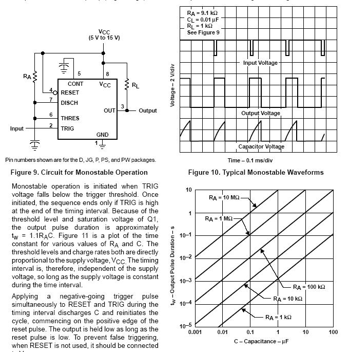

Ich möchte einene Taster entprellen und würde gerne wissen ob ein NE 555
eingesetzt werden kann.
Astabile Kippstufe(beschaltet wie im Datenblatt): Wenn der Eingang
(Triger) LOW geschaltet wird geht der Ausgang für 10-100ms auf High,
egal welche weiteren Zustände in diesen 10-100ms am Eingang anliegen.
oder funktioniert das so nicht.
Möchte keine mikrokontroller oder sonstige programmierbare bausteine
einsetzen.

Zum reinen Tastenentprellen kann man Monoflops verwenden. Die µC-
Variante kann auch noch Störsignale ausfiltern. Bei der 555er Variante
muss man also den Tasteingang störfest machen, sonst führt jeder
Dreckimpuls zu einem "sauberen" Tastendruck am Ausgang des 555...

In einer relativ störfreien Umgebung, bei nicht allzu langen Leitungen
zwischen Taster und 555 sowie ausreichender Niederohmigkeit der
Eingangsbeschaltung sollte es keine Probleme geben.
Diese Hinweise noch:
1. Was passiert wenn die Taste länger gedrückt wird, als die Haltezeit
des Monoflops beträgt?
2. Manche Tasten prellen auch beim Loslassen!
Nachtriggerbar:
Standard–Diode 1N4148, die Pin 6 und 7 des NE555 gegen GND zieht,
solange der Taster gedrückt wird - aber eben auch, wenn er erneut
gedrückt wird, während ein Zyklus läuft. Das heißt: Solange innerhalb
der Zykluszeit Impulse oder Dauersignale eintreffen, bleibt der Ausgang
des NE555 „high”, und erst, wenn Impuls oder Signal abgelaufen sind,
startet die letzte Zykluszeit.
müsste eig so funktionieren.
werde das heute mal ausprobieren.

Wenn es kein MC sein darf und die Umsetzung des
Dannegger-Entprell-Algorithmus mit Gattergrab zu aufwendig ist, dann
würde ich ein RC-Glied hinter den Taster schalten und einen
Schmitt-Trigger-Eingang nutzen. Dies entprellt beim Drücken und
Loslassen.
