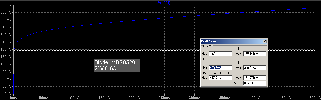

Gast #1457132
Sorry, hab mich missverständlich ausgedrückt. Wollte immer 2x LM2576
einsetzen...die Idee im beiliegenden Schema.
BTW: Ich dachte mir, mit D7/D8 im Feedback den Spannungsabfall durch die
Koppeldioden D9/D10 am Ausgang zu kompensieren. Spricht da was dagegen?
Persönliche Seite #1457140
Das ist sogar eine gute Idee. Aber schau nach was der Eingang für einen
Eingangsstrom hat. Wenn dieser zu klein ist, dann ist der
Spannungsabfall an D7/D8 auch kleiner als an D9/D10. Sicherheitshalber
kannst du auch einen 4,7k von FB nach Masse legen.
Wie anderer schon schrieben: Ich glaube nicht, dass die
Steckerznetzteile eine größere Ausfallwahrscheinlichkeit haben als deine
Schaltung.
#1457151
Kompensiert nur, wenn der Spannungsabfall durch diese
Kompensationsdioden hinreichend gross ist, was bei der 1,2mA Last des FB
Pins nicht zwingend ist.
Besser: -ADJ Version mit entsprechend höher eingestelltem
Spannnungsteiler.
Persönliche Seite #1457193
Das sehe ich anders. Die 5V sind ja nur eine Versorgung und keine
Referenz.
Der Spannungsunterschied bei 1mA und 500mA ist gerade mal 0,17V. Das
sind <4%
roffez: Nein, angehängte Dateien kann man nicht mehr löschen.
#1459929
Naja, bei den Festspannungstypen ginge das vmtl. - aber mit dem
Spannungsunterschied, den Alexander schon angegeben hat.
Man kann es natürlich auch wie bei den Linearreglern auch machen, indem
man eine Diode in die GND-Leitung legt. Dadurch würde der Diodestrom ein
klein wenig höher sein (also nicht nur der vom Spannungsteiler, sondern
auch der vom restlichen Schaltung des Reglers. Dies ist allerdings bei
Schaltreglern immer mit Vorsicht zu geniessen, da deren Stromaufnahme
auch nicht zwangsläufig konstant ist wie bei Linearreglern. Daraus folgt
dann auch ein delta-U am GND-Pin, was dann durchaus die Regelung
beeinträchtigen könnte.
Die beste Lösung dürfte die mit dem LM2576-ADJ sein, wo man den
Spannungsabfall über die Diode kompensieren kann, indem man einfach den
Spannungsteiler anpaßt.
Schaut man sich den internen Verdrahtungsplan des LM2576-5.0 an, so ist
der Widerstand für R2 3k1 (damit ist der interne Spannungsteiler
gemeint). Theoretisch bräuchte man nur noch einen Serienwiderstand vom
Ausgang zum FB-Eingang. Mit 1,23V pro Kiloohm sollte es nicht allzu
schwer sein, zu errechnen wie groß er, für den entsprechenden
Spannungsabfall an der Diode (D9 bzw. D10 in Deinem Schaltbild), sein
müßte.
Persönliche Seite #1460366
Ehrlich gesagt bin ich der Meinung, die Diode im Feedback Zweig ist die
beste Lösung, da am einfachsten und effizientesten. Außer dem äußerst
geringen Spannungsdrop von 0,17V am Ausgang sehe ich auch überhaupt
keine Probleme.
Bei der Diode im GND Zweig verliert man Wirkungsgrad.
Bei dem Neuberechnen des Spannungsteilers braucht man 2 Widerstände
mehr, als bei roffez Lösung.
