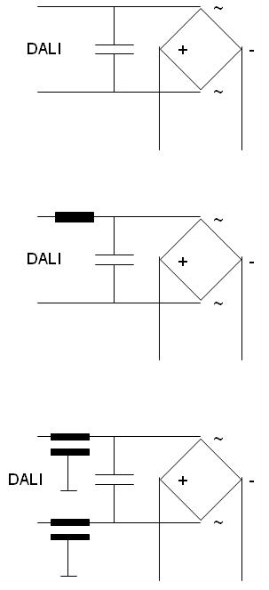

Ich habe eine Frage bezüglich einer DALI-Schaltung. Ich versuche gerade
ein DALI-EVG zu realisieren. Um die richtige Eingangsbeschaltung
herauszufinden, habe ich mir ein paar DALI-EVGs zugelegt. Jetzt habe ich
da drei Varianten gefunden (Anhang):
1. Bei einem Gerät wurde nur ein C parallel zum Brückengleichrichter
geschaltet.
2. Beim zweiten war es ein LC-Glied.
3. Beim letzten waren es Durchführungskondensatoren auf beiden
Datenleitungen.
Was ist eurer Meinung nach die beste Variante bzw. was machen dieses
Beschaltungen überhaupt? Ich vermute, die filtern Spitzen raus, oder?
Könnt ihr mir weiterhelfen?

Hallo
Also für den Hausgebrauch brauchts wohl garnix davon.
Aus der Norm:
Rin>=8kOhm
Cin<=1nF
Lin<=1mH
D.h. eigentlich stört ein Kondensator am Eingang.
Kann es sein das diese Geräte noch eine "switchDIM" oder ähnliche
Funktion haben?
MfG Oli
Ja, die Werte aus der Norm sind mir bekannt. Aber auch große Hersteller
scheinen sich nicht daran zu halten; deshalb meine Frage.
Nein, swichtDIM, DSI oder die corridorFunction werde von dem Teil nicht
unterstützt!

Hallo nochmal
Hmmm - irgendwie merkwürdig....
Es gibt in der Norm noch einen kleinen Abschnitt mit "Zeitverhalten"
oder so, wo drinnsteht das die Anstiegszeit vom Signal 10us betragen
muss - vielleicht hat das damit was zu tun.
Aber wie gesagt - ich hab bisjetzt nie was vor dem Gleichrichter gehabt
und nie irgendwelche Probleme gehabt.
mfg
Ja, genauso hab ichs ja auch! Ich habe bis jetzt auch nichts davor
gehabt, aber immer nur mit kurzen (ca. 0,5m) Kabeln getestet. Vielleicht
braucht man eine solche Beschaltung für reelle Bedingungen; bei
Kabellängen um die 300m? Kann das sein?
