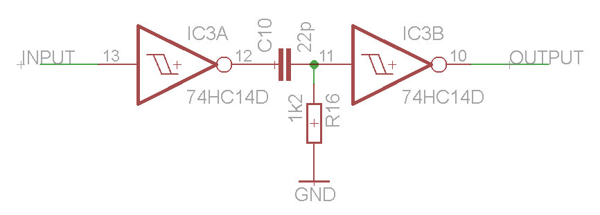

ich habe folgende Schaltung (siehe Anhang) aufgebaut.
Die Funktion der Schaltung sollte sein, dass sie mir ein Low Signal
ausgibt, sobald am Eingang ein TTL Signal mit einer Frequenz größer
10MHz (10-20MHz) anliegt. ( Ansonnsten liegt eine Frequenz von ca. 1MHz
an, sprich ich habe einen unterschied von einer Dekade drin zum
unterscheiden)
Die Grenzfrequenz des Hochpass ist auf 6MHz dimensioniert. Meinem
verständnis nach müsste die Schaltung so funktionieren.
Wenn das 1MHz Signal ankommt dann "Sperrt" der Kondensator und der
Widerstand zieht das zweite Gatter runter -> High am Ausgang.
Wenn das 10-20MHz Signal ankommt leitet der Kondensator und zieht den
Eingang vom zweiten Gatter hoch -> Low am Ausgang.
Jetzt wollte ich die Schaltung testen jedoch verhält diese sich nicht so
wie in der Threorie. Ich habe immer kleine Impulse drin (auch schon bei
wenigen kHz) lediglich die effektiv Spannung am Ausgang ändert sich ein
wenig ( 5V -> ~4,2V ).
Der Ausgang vom zweiten Gatter soll an einen µC angeschlossen werden
welcher einen Interrupt bei einer positiven Flanke auslöst. Deshalb
sollte ich ein eindeutiges Signal haben. Möglichst ohne Peaks drin ;)
Könnt ihr  mir vlt weiterhelfen wie ich das genauer Unterscheiden kann?
Hilft vlt ein zweiter Hochpassfilter zwischen den Gattern oder gibts ne
andere (möglichst einfache) Schaltung? Über eine möglichkeit die mit
meinem µC auszuwerten würde ich mich auch freuen. (Ist ein Mega48 mit
20MHz Takt).
Danke schonmal im Vorraus.
lg Matrix
Gast #1455625
Hallo
der erste Schmitttrigger macht dir einen schönen Rechteck.
Der Kondensator differenziert das Signal und du erhälst Nadelimpulse am
Ausgang des 2ten Gatters.
Evtl. könnte man das Signal mit einem Teiler heruntersetzen und dann mit
dem uC auswerten.
Gast #1456009
Ein Komparator und ein Hochpass könnten genügen.
Das Berechnen des Hochpasses ist schon was anderes.
Als erstes musst du dir die Steilheit des Filters anschauen.
Wenn du die die Grenzfreqeunz ausgerechnet hast kannst du
ausrechnen wie groß die Spannung am Ausgang ist.
Und hab einen Bestimmten Punkt kippt der Komparator weil die
Spannung hochgenug ist.

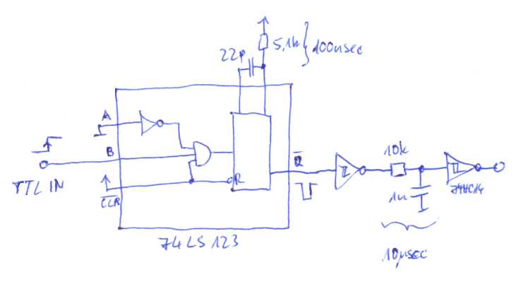

Gast #1456315
Hallo Matrix,
ich würde das mit einem retriggerbaren Monoflop und einem
nachgeschalteten Tiefpaßfilter probieren, so wie im Anhang.
Mit jeder Low-High-Flanke am Anschluß "B" des 74LS123 wird ein
Monoflop-Puls von 100nsec Dauer erzeugt. Ein Schmitt-Trigger macht aus
dem LSTTL-Signal einen CMOS-Puls und lädt einen RC-Tiefpaß auf.
100nsec Monoflopzeit macht, daß ein 5MHz-Signal am Eingang des 74LS123
eine DC Spannung von rund Vcc/2 am Eingang des zweiten Schmitt-Trigger
erzeugt. Eingangssignale mit größerer Frequenz lassen also den
Schmitt-Trigger Ausgang auf "Low" gehen, bei kleineren Frequenzen geht
er auf "High".
Der 74LS123 und der 74HC14 sind hier ziemlich am Anschlag. Ob die
Schaltung bis 20MHz hinauf zuverlässig arbeitet, mußt du selbst testen.
Eventuell den 74HC14 gegen einen 74AHC-Typ austauschen.
