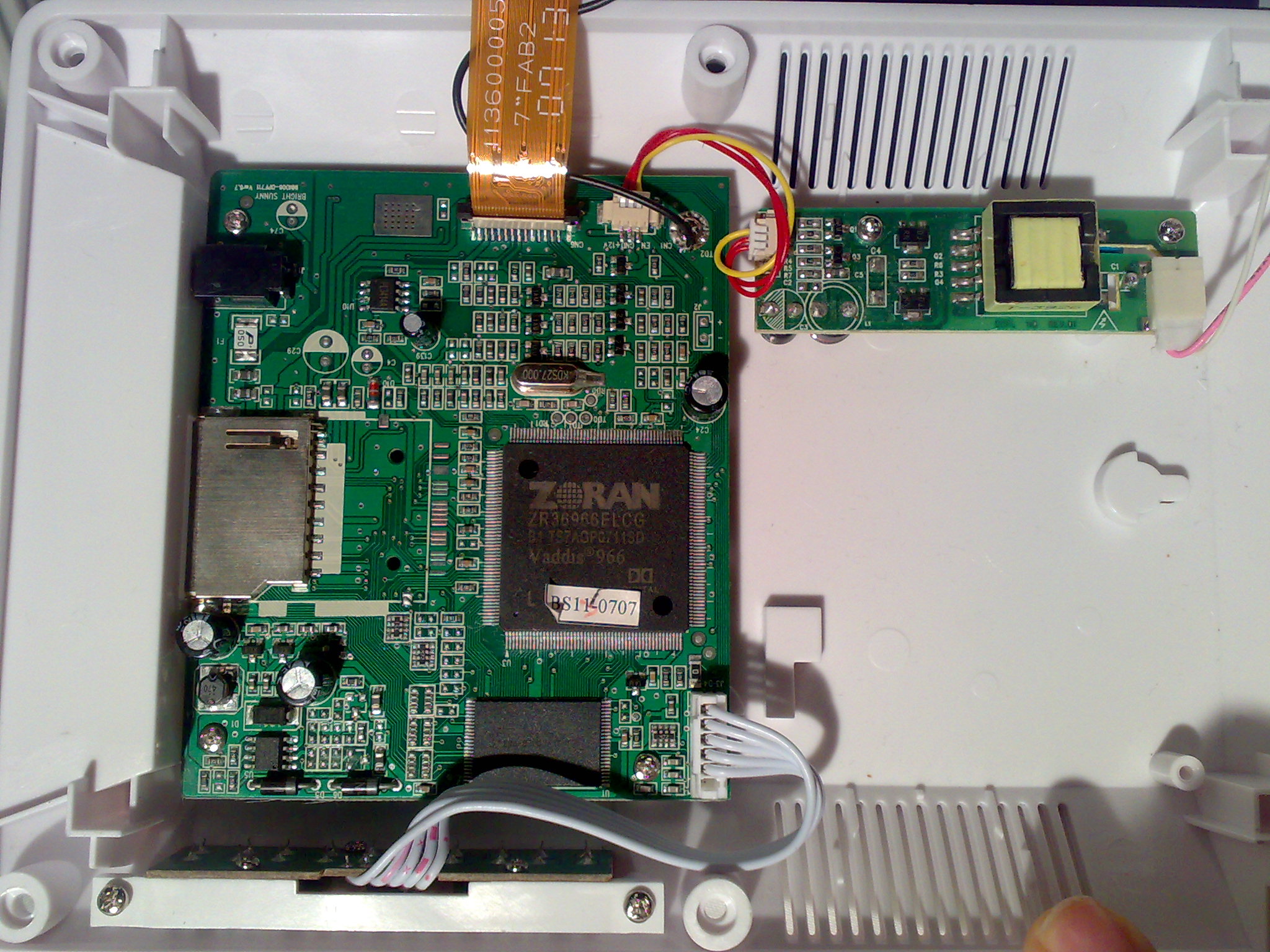

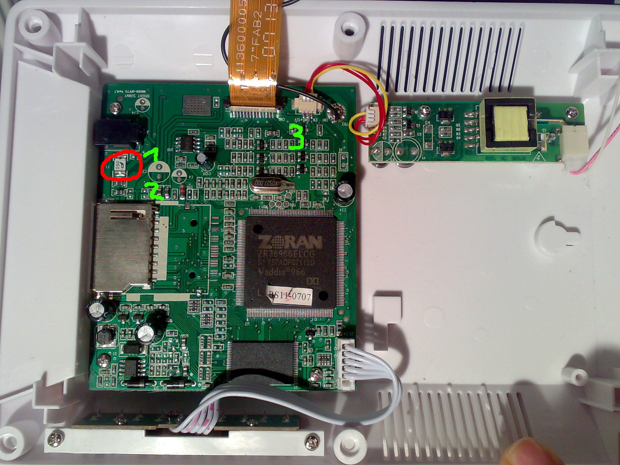

danke für die antworten. Ja es ist ein Labornetzteil.
Das gerätr braucht 12V, und 0,6A
Wenn ich den Spannungswert auf 12V drehen möchte bleibt er bei 5V
stehen. Erst ab 0,8A dreht der auf 12V.
Habe das Bild beigefügt. Woran könnte es denn liegen?
GEschmorene bauteile habe ich nicht entdeckt gehabt.
Moderator (Firma: Titel) Persönliche Seite #1460845
Das ist noch im Rahmen der Ablesegenauigkeit...
Da kann nicht viel kaputt sein. Es ist ja nicht viel drauf.  :-/
Finger auf die Bauteile. Wird etwas warm?
Was geht denn nicht? Kommt überhaupt ein Bild?
#1460924
Heutzutage haben viele Geräte nen Schaltregler.
D.h. der Anlaufstrom kann deutlich höher sein und die Stromaufnahme
sinkt dann bei steigender Spannung.
Peter
#1460947
Ich würde darauf tippen dass ab 5V über den Schaltregler links unten der
Prozessor genügend Spannung bekommt um zu arbeitet und dieser den CCFL
Inverter einschaltet.
Rund 10W könnten durchaus hinkommen, die Hälfte geht vermutlich in den
CCFL Inverter + CCFL Röhre.
PS: Für was braucht ein Bilderrahmen Dolby Digital?
Moderator (Firma: Titel) Persönliche Seite #1463875
> das einzige Bauteil welches warum wird ist im Bild rot markiert.
Das ist eine Polyfuse. Offenbar löst die aus.
> Beim Adapter habe ich 12V eingestellt und für
> 1. ca 14,5V
Woher kommen die 14,5V?
Miss mal dein Netzteil nach...  :-o
Welche Spannungen hast du, wenn du das Display und den Inverter
absteckst?
