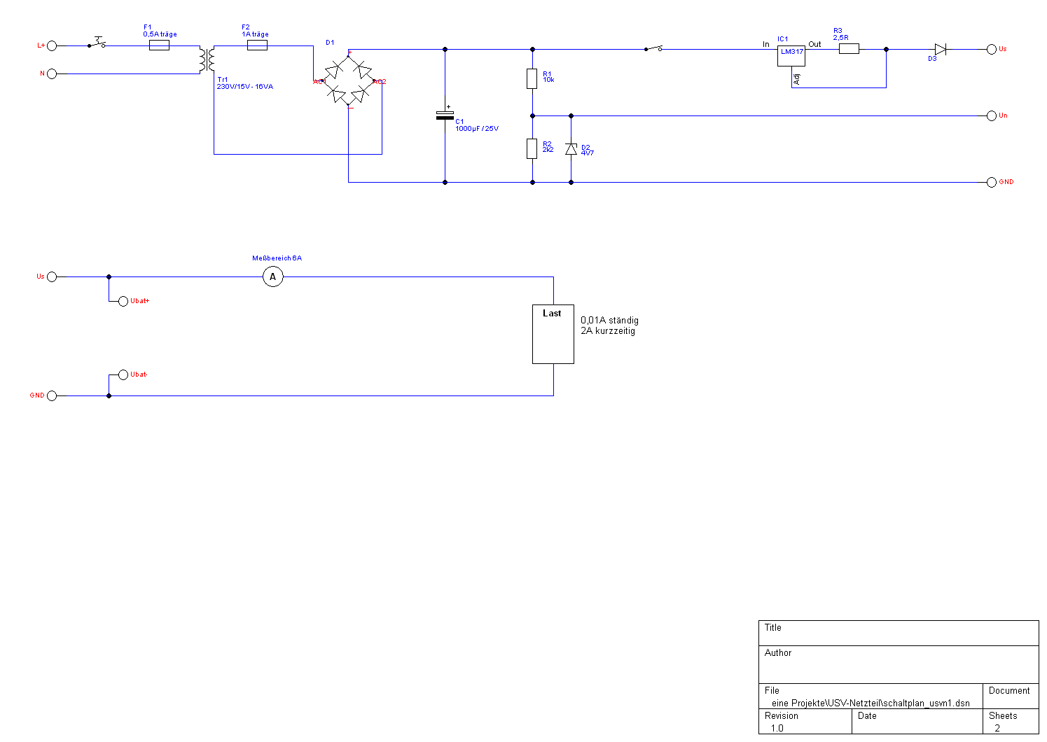

von Thomas E. (tomedl)
Würde denn die Schaltung so funktionieren?
Bei der Ladschlussspannung von 13,8V (oder 14V) wird abgeschaltet und
bei einer Akkuspannung von 13,5V wieder eingeschaltet. Der
Spannungsteiler zur Messung der Akkuspannung ist noch nicht
eingezeichnet.

von MaWin (Gast)
So braucht dein LM317 noch mehr Spannung.
Ist Stromverbrauch so wichtig, du sagst, deine Schaltung braucht im
Mittel 260mA.
Wenn dein Trafo nach dem Brückengleichrichter maximal 12V*1.414-2V = 15V
liefert, dein Akku nicht mehr als 13.8V haben sollte, begrenze doch den
Strom per Widerstand von sagen wir 1.5 Ohm/2W, Siebelko sparst du dir
(der Akku siebt auch, und besser).
Sollte der Akku über 13.8V geladen werden, leitest du den Strom ab, per
dem Akku parallelgeschaltetem Shuntregler. Das ist oft ein TL431, den
man für 1A mit einem Transistor (maximal 15W) verstärken müsste.
Trafo -> Gleichrichter -> Akku -> ab 13.8V belasten
und schon kommst du gut hin mit deiner niedrigen Eingangsspannung.
Ladestrom wird also per Vorwiderstand begrenzt.
Ladespannung per Shuntregler.
So braucht die Schaltung bei vollem Akku zwar genau so viel Stromk als
wenn sie laden würde, aber stäört das wirklich?

(!)-Trafo eingezeichnet. Also nix mehr mit 12V. Meine Frage bezüglich
des Funktionierens der Schaltung bezog sich auf den von mir geposteten
Schaltplan. Also einen 15V Trafo. Somit sollten mindestens um die 17V
Gleichspannung zur Verfügung stehen.

von mhh (Gast)
Ja, dann probiere es doch aus. (Empfehlen tue ich dir aber 18V)
von MaWin (Gast)
Vorher rechnen hilft auch:
15V *1.414 = 21.21 - 2V (Gleichrichter) = 19.21, -2.5V (LM317) = 16.71V
- 1.25V (Shunt) = 15.46V - 0.7V (Diode) = 14.76V, und 13.8V müssen
mindestens rauskommen (wer überwacht das eigentlich?). Reicht schon
nicht mehr, wenn der Siebelko pro 1/100sec Periode mehr als 1V verliert,
oder die Netzspannung um mehr als 8% einbricht, oder gar beides
zusammen.
Ich empfehle einen Widerstand zur Strombegrenzung.
Hallo!
Überwachen tut ein Mega8, der noch einige andere Dinge zu tun hat.
Also du meinst den LM317 als Spannungsquelle schalten und vor dem LM317
einen Widerstand einzubauen?!
lg
thomas
