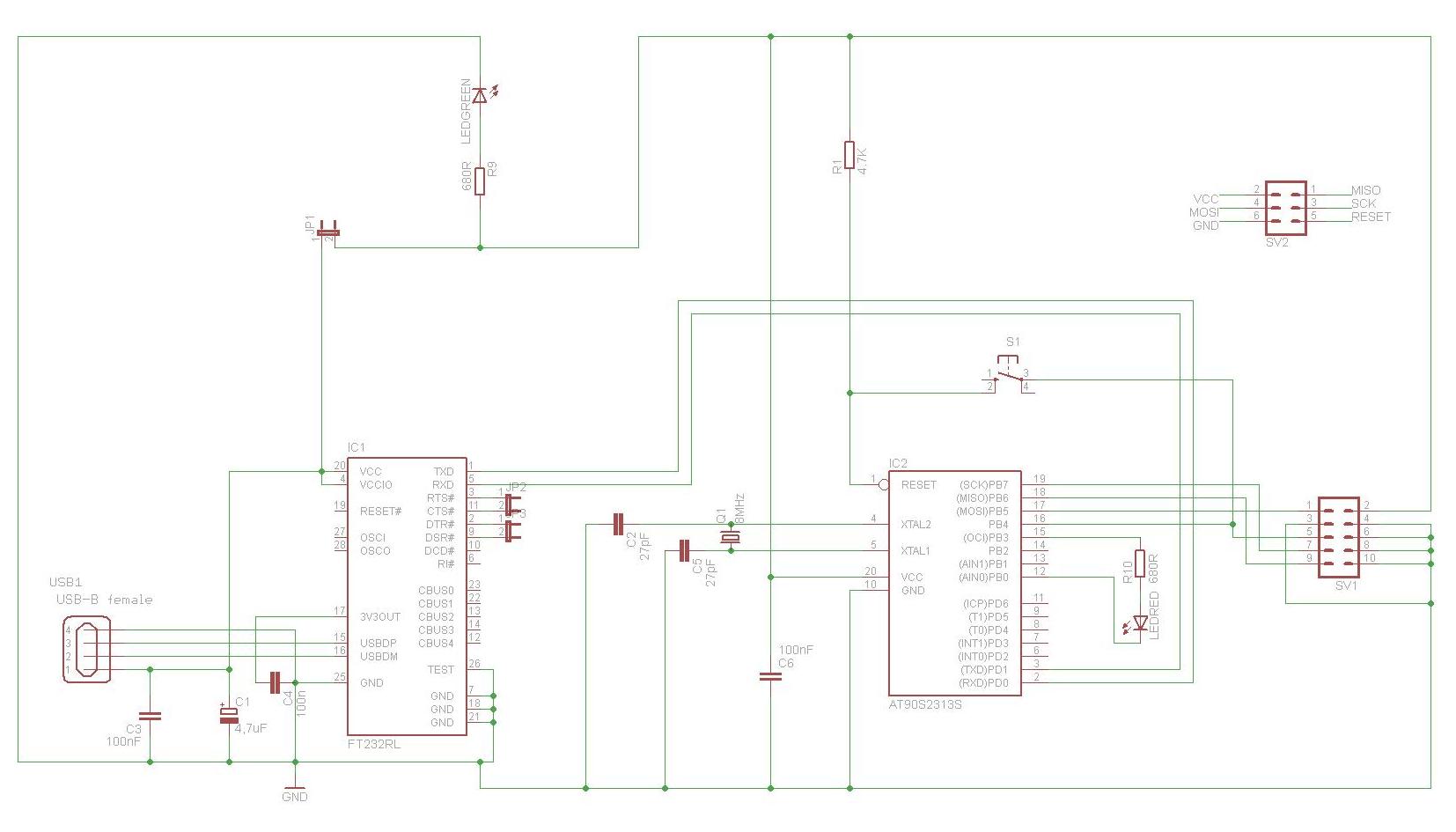

Ich habe ein großes Problem mit dem FT232RL von FTDI.
Bisher habe ich schon erfolgreich mit anderen USB Wandlern wie dem
CP2102 von Silaps oder dem TUSB3410 von Ti gearbeitet.
Der FT232RL bringt mich aber zum verzweifeln.
Ich habe den Chip laut Datenblatt Bus-Powered angeschlossen.
Den Ferrit und den 10nF Elko habe ich aber weggelassen.
Desweiteren habe ich den FT232RL an einen Atmel ATTINY2313 angeschlossen
und ein Testprogramm reingeladen. Wenn ich also etwas über dem Comport
zum Controller sende, sendet er mir das gesendete wieder zurück. Damit
prüfe ich immer meine Datenübertragungen. Baudrate ist 19200 bei einem
8MHz Quarz.
Der FT232RL wird von Windows einwandfrei erkannt.
Sende ich aber den String "test", antwortet mir der Controller
"td``?????".
Die Datenübertragung ist also total verstümmelt.
Schließe ich an die RX,TX Pins des Atmels einen TUSB3410 oder einen
CP2102 an, funktioniert die Übertragung wunderbar. Ich muss also mit dem
FT232RL irgendwas falsch gemacht haben. Am FT232RL selber scheint es
nicht zu liegen, da ich den Effekt auch bei einem weiteren Layout mit
einem Atmega16 habe. Desweiteren habe ich auch den neuesten Treiber und
andere Pcs versucht. Überall sind die Daten verstümmelt. Kann mir jemand
weiterhelfen? Brauche ich den Ferrit vielleicht doch zwingend?

Die Baudrate passt, ansonsten würde der TUSB3410 auch nicht
funktionieren. Das hab ich schon überprüft.
Massen sollten sauber verbunden sein(siehe Schaltplan)

RTS+CTS und DTR+DSR hab ich auch schon versucht! Siehe Schaltplan
(Jumper)
Wenn ich den FT232R ohne AVR anschließe, liegt am RX und TX
0V an! Beim TUSB3410 liegen da z.B. 3,3V an.
Versorgungsspannung ist aber OK und der 3V3OUT Pin hat auch seine 3,3V.

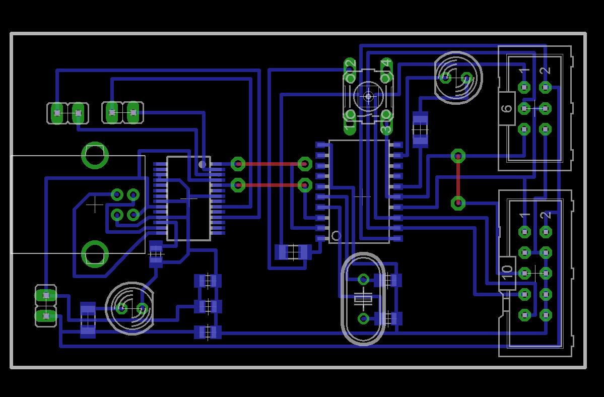

von Sebastian W. (code)
VCCIO hat 5V anliegen.
Ich finde keine Schaltungfehler.
Hier mal das Layout.
Im Moment habe ich den Jumper für VCC am AVR entfernt und habe nur
noch den FT232R über USB dran. RX, TX 0V
von Benedikt K. (benedikt)
Das Layout ist, sagen wie mal verbesserungsfähig.
Vor allem die Kondensatoren sind alle etwas weit von den ICs weg.
Ansonsten sehe ich keinen Fehler.
Wer hat gesagt, dass ich Profi im layouten bin ;-)
Hier mal ein paar Tipps für die nächste Version:
- Versuche D+ und D- möglichst gleich lang zu machen, also nicht diese
riesige Schleife rund um die Befestigungslasche der USB Buchse.
- Die Schleife GND-Kondensatoren-Vcc ist sehr groß. Diese kann man
deutlich kleiner machen.
Irgendeinen Grund muss es haben, dass TXD 0V hat. Messe mal die Spannung
an CBUS3 (PWEREN), hier sollten 0V anliegen.
