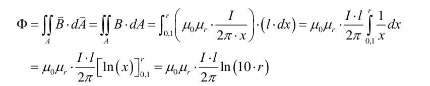

ich hab ein Problem mit der Berechnung des magnetischen Flusses, der der
sich um eine Koaxleitung ausbildet.
H und damit B kann ich bestimmen. Nun will ich das Phi ausrechnen und
würde das über das Flächeintegral B*dA machen wollen. Die Fläche über
die ich integriere ist für mich die Kreisfläche, da ich ja die einzelnen
Flussdichten aufsummiere. Soweit zumindest mein bewährter Ansatz, mit
denen ich bisher immer Problemlos den Fluss in einer Spule etc.
berechnen konnte.
Schaue ich mir nun die Musterlösung meiner Aufgabe an, so muss ich
jedoch feststellen, da mein Dozent es vorgezogen hat, über die
Zylinderfläche zu integrieren bzw. es vielmehr versucht hat.
Habe ich da gerade einen Denkfehler, oder ist die Musterlösung nicht so
ganz richtig?

In der Rechnung wird, wenn ich das richtig sehe, über r und z
integriert. Das magnetische Feld verläuft kreisförmig um den Leiter, und
damit senkrecht zur R-Z-Ebene. Müsste also vom Prinzip her passen,
nachgerechnet hab ich's aber nicht!

Ich will eigentlich eine Formel zur Berechnung des magnetischen Flusses
im Zwischenraum der beiden Leiter errechnen.
Ansatz: Phi = Flächenintegral B*dA
Meine Frage ist, über welche Fläche integriere ich im Falle einer
Koaxleitung?

Gast #1456128
> Du willst also das Feld im Dieelektrikum haben, was innerhalb des Koax
> Kabels herrscht.
> Dann muss deine Fläche koaxial zu außen und Innenleiter liegen. Also
> zwischen Innenleiter und Abschirmung.
Den Schluss verstehe ich nicht!
Das einzige "sinnvolle" Integral wäre meiner Meinung nach das über die
RZ-Ebene.
Die Integrale über die Zylinderschale und über den Querschnitt sind = 0,
da B jeweils parallel zur Fläche steht.
