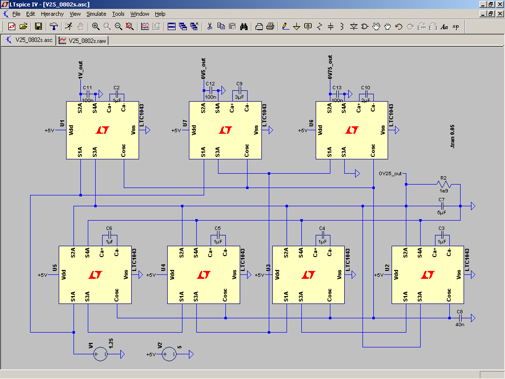

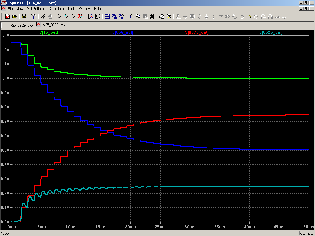

Hallo Abdul,
ich setze noch einen drauf anbei eine mögliche Implementierung
(simuliert in LTSPICE) aller Spannungen aus 1,25V Referenzspannung z.B
ISL21009BFB812
(aus 1V war mir zu einfach, das ist ja schon im Datenblatt).
Das ganze braucht 3,5 LTC1043.
In der Praxis wird man damit alles schön synchron läuft den internen
Oszillator durch einen externen (ca 400 Hz TLC555) ersetzen müssen. Die
Ausgänge brauchen dann noch eine Pufferung mittels Präzisions OPAMP
falls Strom gezogen wird.
Also ich denke mit 50% für Dich wird das wohl nichts, da sind maximal 5%
drin ;-)

Du willst wohl LTC reich machen? Oder kennst du eine Second-Source?
Schöne Arbeit. Habe es jetzt nicht nachkontrolliert.
Damit ich zu meinen angepeilten 50% wieder komme:
Schlage ich 4-fach R in einem SMD1206 als Spannungsteiler vor.
Übrigens gibt es im LTC1043 sogar einen 35uF Kondensator on-chip. Wenn
ich nur an den rankommen würde ;-)
