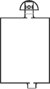

Ich würde die Löcher oben und unten abringen.. so können leichte Gase
nach oben und schwere nach unten entweichen.. ausserdem bekommst du
durch den Kamineffekt vermutliche ne bessere durchlüftung..
Und sollte doch mal Wasser eindringen, dann kann es unten wieder
ablaufen :-)

Danke Schrotty,
ist eine gute Idee das mit dem Loch unten und einer Art Pilz oben. Jetzt
brauche ich nur noch einen passenden "Pilz". Schirmchen vom Eierfach
fallen leider aus, da es eine professionelle Anwendungen sein soll.
Vielleicht weiß jemand eine Bezugsquelle für solche Entlüftungen.

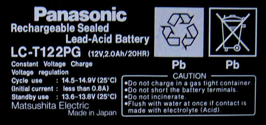

>Im Gehäuse befindet sich ein Blei-Gel Akku, dessen Plus- und Minuspol auf
>einen Stecker im Gehäuse herausgeführt ist.
Und welche Gase entstehen da?
MfG Spess

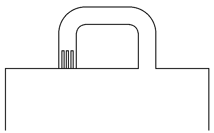

#1456953
ist dein Tragegriff zufällig hohl?
dann könntest du in den verbindungspunkten Bohren, ein Griff hat ja
meist eine Länge größer 8cm, damit die hand rein passt, das wäre dann
nur noch ein schlitz von 2,5mm breite um auf 2qcm zu kommen.

Gasdicht:
Hab hier ein paar Blei-Gel Akkus herumstehen:
Siehe erster Punkt unter CAUTON.

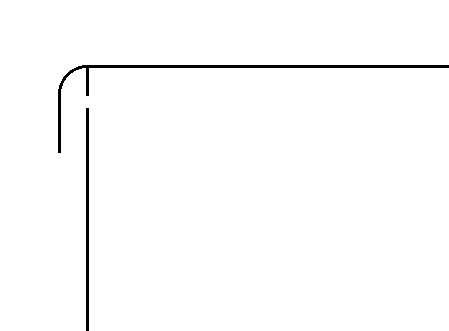

Wie wäre es wenn der Griff gleichzeitig auch die Belüftung ist?
Am einfachsten sind vielleicht ein paar Bohrungen am oberen Rand vom
Seitenteil, die vom Deckel des Gehäuses abgedeckt werden.

Den Griff als Belüftung zu verwenden wäre die beste Lösung. Allerding
ist der Griff nicht fest am Gehäuse angebracht sondern wird nachträglich
mit zwei M6 Schrauben befestigt. Und der Griff ist auch nicht hohl
innen.
Das mit dem überstehenden Deckel geht leider auch nicht. Das Gehäuse ist
so eins:
http://www.rose-pw.de/de/produkte/industriegehaeuse/standardgehaeuse/alugehaeuse/standard.php

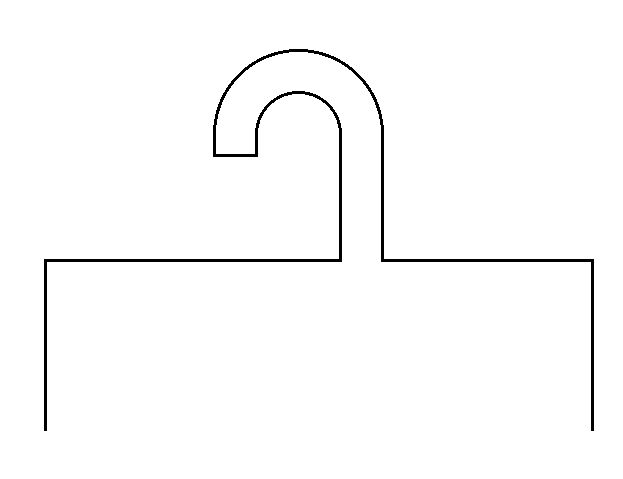

Was auch denkbar wäre ist so eine Art Lufthutze (wie bei den Autos) an
der Seite anzubringen, bei der die Öffnung nach unten zeigt. Aber wo
bekommt man sowas her?
