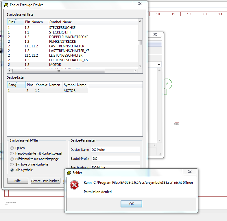

ich möchte gerade ein paar kleine Schaltungen in Eagle (5.6) zeichnen
und bin soweit, dass ich die meisten Bauteile drin habe, aber daran
scheitere aus der Standardbibliothek Elektro --> E-Symbole einen ganz
einfachen Motor einzufügen. Für alle Teile aus dieser Bibliothek kommt
der Fehler "Bauteil X hat kein Package", Kramwumms, was nun?
Wie wird es mir möglich sein, Bauteile aus dieser Bibliothek zu
verwenden?
Wenn ich probiere ein neues Teil nach Anleitung zu erstellen, kommt
folgender Fehler:
(siehe angehängtes Bild)
Ich wäre für Tipps sehr dankbar (frustrierter Eagle-Beginner)

Steht doch eigentlich alles in der Fehlermeldung (Liest die eigentlich
auch mal jemand?).
Dein Windoofs ist der Meinung, daß Du kein Recht hast in einem
bestimmten Verzeichnis auf eine bestimmte Datei zuzugreifen. Was ist
daran so schwer zu verstehen?
Dann schaut man halt mal nach, wie die Zugriffsrechte auf diesem
Verzeichnis bzw. dieser Datei aussehen und ändert sie gegebenenfalls.
Oder man versucht dieselbe Aktion halt mal als Administrator.
OP Persönliche Seite #1457462
Windows 7 und Eagle sind eine interessante Kombination. Es lag wirklich
am "als Administrator ausführen". Wird Eagle unter Win 7 normal
installiert, ist beim ersten mal mit höheren Rechten ausführen eine
erneute Eingabe von Lizenzschlüssel usw. nötig.
@ ...(Gast): Pardon, lesen kann ich, nur leider daneben gedacht, weil
die in der Fehlermeldung genannte Datei zu dem Zeitpunkt gar nicht
existent war (deswegen hat mich permission denied auch nicht gejuckt).
Gast #1457477
Hätte es aber!
Meint dann nämlich, das die Datei nicht angelegt werden kann.
Und warum nicht, steht halt in der Meldung: "permission denied"
Dir fehlten halt die Schreibrechte auf das Verzeichnis.
