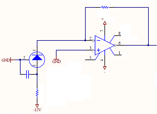

habe hier eine Schaltung zur Verstärkung des Signals einer schnellen
Photodiode. Der OP = OPA847 wird als invertierender Verstärker
betrieben.
In den Datenblätter ist meistens die sogenannte Gain Bandwith angegeben,
das ist das Bandbreite * Verstärkungs Produkt.
Nehmen wir mal an, der Widerstand in der Gegenkopplung hat 1k, wie kann
ich mit diesem Wert die Verstärkung berechnen?
Ich brauche ja einen Zahlenwert für die Verstärkung, um über das
Bandbreite * Verstärkungs Produkt dann die Bandbreite berechnen zu
können.
In den üblichen Schaltungen aus dem Lehrbuch habe ich ja zwei
Widerstände, die Verstärkung ist dann -R1/R2 beim invertierenden
Verstärker und 1+R1/R2 beim nicht invertierenden Verstärker. Hier in
dieser Schaltung habe ich nur einen Widerstand. Wie ist die Verstärkung
zu berechnen?

Was dich hier interessiert ist wohl die Noise Gain. Mit ihr wird auch
das Eigenrauschen und die Offsetspannung des OPamp verstärkt. Man erhält
sie, indem man annimmt, daß diese Stördignale am "+"-Eingang anliegen.
Die Noise Gain ist für niedrigege Frequenzen praktisch gleich 1, da die
Fotodiode in Sperrichtung sehr hochohmig ist. Für höhere Frequenzen
tritt allerdings die Sperrschichtkapazität der Fotodiode in Erscheinung,
weswegen die Noise Gain bei sehr hohen Frequenzen sehr stark ansteigen
kann.
Oft sieht man dekompensierte OPamp in solchen Schaltungen, die stabil
erst ab einer Mindestverstärkung arbeiten. Diese Schaltungen scheinen
auf den ersten Blick fehldimensioniert, wenn man von der DC Noise Gain
ausgeht. Für höhere Frequenzen steigt die Noise Gain aber deutlich an
und liegt im Bereich der Grenzfrequenz, wo solche Verstärker dann
gewöhnlich schwingen, deutlich über der Mindestverstärkung.
Achtung, solche Schaltungen werden oft instabil, wenn man in die
Gegegnkopplung eine Phase Lead Kapazität einfügt.
