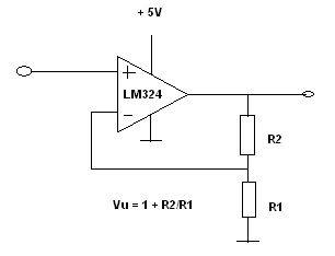

Ich möchte ein relativ kleines Sensorsignal von einem Fototransistor
verstärken und benutze dazu einen LM324 den ich mit +5V und Gnd
versorge.
Als erstes habe ich die invertierende Grundschaltung mit R2=100k und
R1=100R aufgebaut und konnte die Spannung so bis auf ein paar Millivolt
"hochtreiben". Der Fototransistor liefert beim Schalten etwa 4,5Volt
(hängt an +5V) bei einem Strom von etwa 1.4 mA. Allerdings ist das
verstärkte Signal ebenfalls positiv was ja beim inv. Verst. irgendwie
nicht hinhauen kann.
Das eigentliche Problem stellt aber die nichtinvertierende Schaltung
dar.
Solbald ich die Versorgungsspannung anlege, so wie auf dem Bild zu sehen
ist, komme ich am Ausgang auf etwa 4V.
Warum ist das so und wie kann ich das verhindern?
Vielen Dank schonmal im Voraus an alle, die mir weiterhelfen wollen.
Martin
Leider hast du zu den Widerstandswerten bei der nichtinv. Beschaltung
kein Wort verloren...
Gehen wir aber einfach mal von der 1000-fachen Verstärkung (100k/100R)
aus. Dann wird jede kleine Offest- und Fehlerspannung am Eingang des
OpAmp auch um den Faktor 1000 verstärkt.
Und wenn du an dem Eingang gar nichts angeschlossen hast, dann kann der
OpAmp sowieso machen, was er will.

Hallo Martin,
ja, der OP tut was er tun soll. Er vertärkt die Differenz zwischen dem +
und dem - Eingang. Und da ist er ganz empfindlich. Er schmiert
regelrecht in eine Richtung ab.
Wenn Du 0V am Ausgang möchtest, musst Du dafür sorgen, das am + und am -
Eingang auch 0V Unterschied herrschen. Dein Eingang ist unbeschaltet,
damit muss er einseitig voll auschlagen.
Michael
Gast #1458316
Klasse! Danke für den Tip! Es funktioniert!!!
Stimmt, der Verstärker schlägt deshalb immer gleich voll aus, da der
Sensor ja ständig einen gewissen, wenn auch nur sehr kleinen,
Dunkelstrom liefert, der dann gnadenlos verstärkt wird. Ich kann das
jetzt mit einem Zusatzwiederstand ausgleichen, der diesen Dunkelstrom an
dem OPV vorbeiführt.
