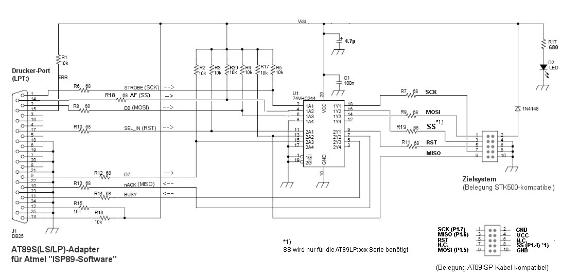

>ich möchte mir gerne einen Programmer für AT89S8253 und AT89C51ED2
>bauen. Ist dafür das von Atmel vorgeschlagene Auto ISP Interfacing (siehe
>Anhang Seite 3) geeignet?
Für AT89C51ED2 geht das auf Seite 3. Dazu FLIP als Programmiersoftware.
AT89S8253 hat keinen internen seriellen Bootloader dafür ginge es nicht.
Der wird per SPI programmiert, meist über einen Adapter am LPT-Port,
siehe Anlage. Andere Programmiersoftware brauchst Du auch, z.B AT89ISP
von Atmel oder div. anderer Software im Internet verfügbar, z.B.
http://dybkowski.net/pages/en/electronic-projects/software/2-isp
