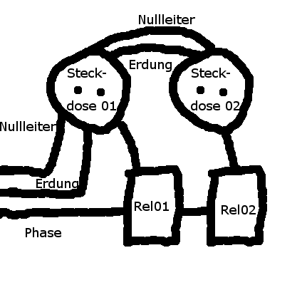

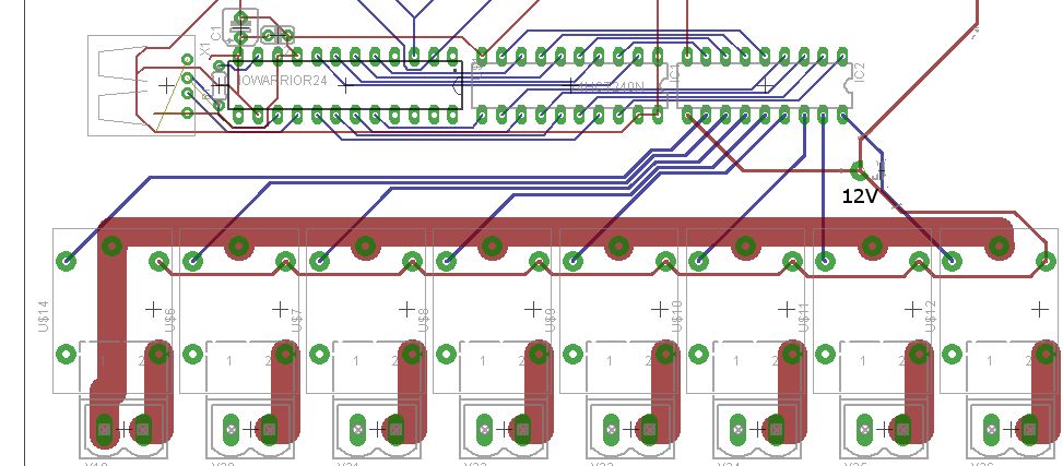

ich habe ein Problem mit obiger Relais-Schaltung für Wechselspannungen.
Sobald ich schalten möchte, was auch wunderbar funktioniert, springt mir
das Relais zwei, drei Mal hin und her und schaltet dann wieder zurück.
Wieso?
Der Strom kommt auf der linken Seite herein und soll über alle Relais
geführt werden. Er soll wieder über die Steckdosen, die damit geschaltet
werden sollen, zurück fliessen. Nur ist dem nicht so.
Muss ich zu jedem einzelnen Relais den Strom führen und kann erst wieder
beim Abfliessen den Strom über alle zurück führen?
Gruss,
Sebastian.
von Ben (Gast)
klasse schaltplan. das problem liegt sicher in der ansteuerung der
relais bzw. der stromversorgung der relais, wovon gar nichts gezeigt
wird. haben die relaisspulen eigentlich freilaufdioden?

Ist nur ein Auszug des Board-Layouts, da ich den Fehler in der
Verbindung mit dem Wechselstrom vermute.
Die Relais laufen über ein ULN2803, somit ist deren Masse damit
verbunden. Mit der Stromversorgung ist auch alles einwandfrei.
Das Phänomen tritt erst auf, wenn auch ein Verbraucher daran
angeschlossen ist, weshalb ich den Fehler auch beim Stromfluss vermute.
Ohne Verbraucher schalten die Relais einwandfrei.
Anbei eine Skizze, die hoffentlich mehr zeigt, als neue Fragen aufwirft.

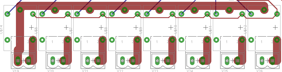

von Sebastian-nicolae M. (snmatei)
Und hier noch mehr vom Schaltplan, wobei dort kein Fehler ist.
Zumindest sag ich das.
von Uhu U. (uhu)
Ist das ein Schaltplan? Doch wohl eher ein Ausschnitt aus einer Platine.

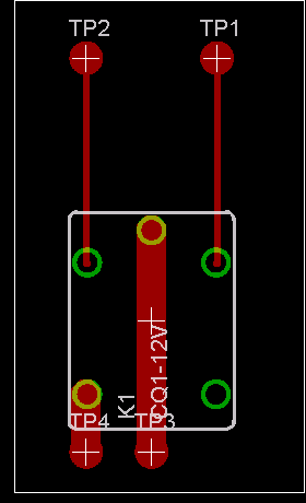

von mhh (Gast)
Sind das wirklich Relais, mit denen sich 230V schalten lassen? (ein
Umschaltkontakt bei den Spulenanschlüssen!?)
von Helmut L. (helmi1)
Also das Layout sieht grausig aus.
Abblock Cs fehlen , keine Masseflaechen , Bindfadenversorgung der ICs
230V sehr nahe an der Logikseite.
Ableitkondensatoren GND nach PE fehlen.
Da wundert es mich nicht das du da Stoerungen hast.
Gruss Helmi
Ja, Finder Serie 36.

So nahe sind die 230V auch nicht, es sind dann doch schon 1,5 - 2cm
Platz zwischen. Die Bahnbreite der ICs ist auch i.O..
Hätte ich durch eine Massefläche dann doch einen Vorteil gegenüber der
aktuellen Platine oder würde es vielleicht auch was bringen, den Strom
an jedes Relais einzeln zu führen und die 230V-Bahn zu entfernen?
von Falk B. (falk)
@  Sebastian-nicolae Matei (snmatei)
WOW! Das ist "mutig". Schau dir mal den Abstand deiner +12V auf TOP zu
deinem Netzanschluss an!
KIDs, DON'T TRY THIS AT HOME!

1cm.
Hab ich nur so ne Dinger gerissen, die zu Induktion und ähnlichen
Spässen führen können, oder wie?
ES LÄUFT JA EIGENTLICH, NUR NICHT MEHR MIT VERBRAUCHER. :(
Ohne Verbraucher schaltet alles Einwandfrei, auch wenn 230V auf der
Relaisbahn liegen?
Was wär so los, wenn ich die Leiterbahn zwischen den Relais entferne und
Phase oder Nulleiter zu jedem Relais einzeln führen würde?
von Benedikt K. (benedikt)
> 1cm.
Das sind auf keinen Fall mehr als 1-2mm!

>> 1cm.
Ähhm, doch. Es sind schon so ca 1cm. Die Platine liegt hier vor mir.
Also das stimmt schon.
Ja Ja die boesen Verbraucher.
Ohne die fliesst jawohl auch kein Strom und koennen keine Stoerungen
entstehen. Dein Abstand Relaisspule zu den 230V fuehrenden Kontakten
kann man schon als kriminell bezeichnen.
Wenn das hier 1cm sind, dann muss die Platine 2,5m lang sein!
Da hast recht. Ich dachte du meinst den Abstand bis zum Anschluss der
12V. Habe eben verglichen mit einer Relaiskarte und festgestellt, dass
dort breitere Leiterbahnen die Betriesspannung der Relais führen.
Verdammt.

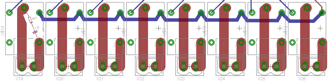

Es zählt immer der kleinste Abstand. Im neuen Layout musst du größere
Bögen um die Spulenanschlüsse machen, oder am besten ein geeigneteres
Relais verwenden.
Ein Snubber über dem Schaltkontakt ist auch nicht verkehrt, der
verhindert die Störungen die du dir momentan einfängst.
Weiterhin solltest du alle Leiterbahnen breiter machen, vor allem die
GND und 12V Leitungen.
> Relais verwenden.

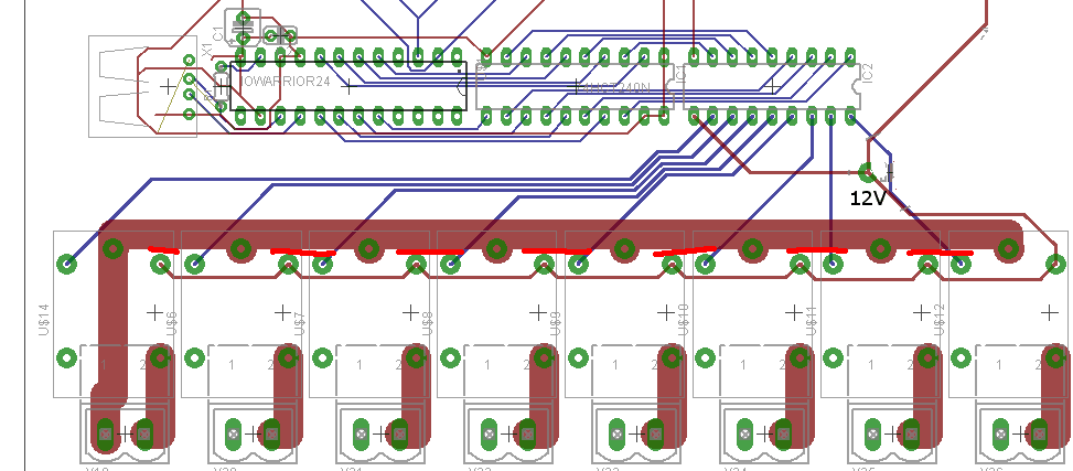

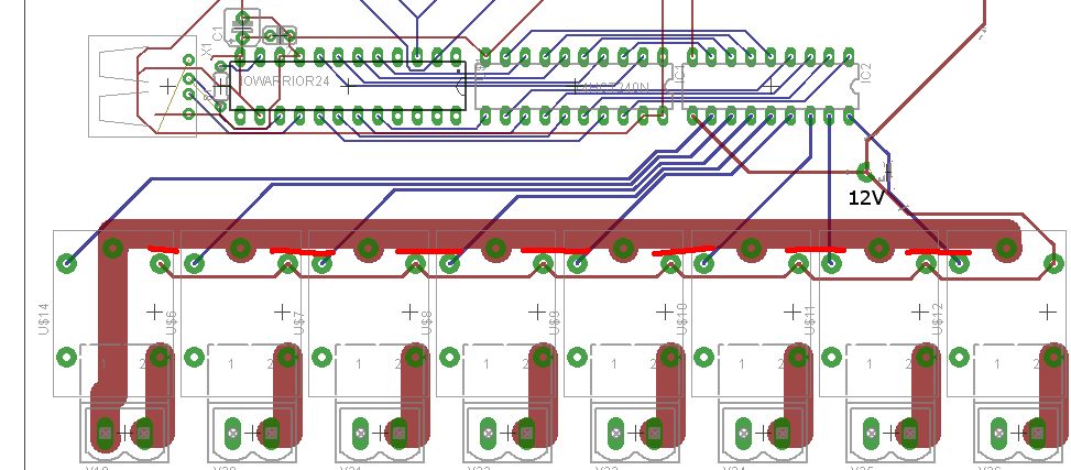

OK. Na gut. Anbei, ein angepasstes Bild des Board-Layouts. Nur noch die
Leiterbahnen zum ULN müssen breiter werden. Den Snubber hab ich erst
einmal nur beim ersten Relais eingezeichnet.
Das kommt mir immer noch etwas wenig vor. Um die sichere Netztrennung zu
gewährleisten brauchst du afaik um die 7mm. Siehe dazu auch diesen
Artikel:
http://www.mikrocontroller.net/articles/Leiterbahnabst%C3%A4nde

Ich hab mit einer gekauften Relaiskarte verglichen, darum. Dort hat man
auch Leiterbahnen mit 3,81mm Breite verwendet.
Du meinst 7mm wären besser für 230V?
Passt denn das Layout ansonsten für die Betriebsspannung der Relais? Die
zum ULN hin führenden Leitungen würden die selbe Breite erhalten.
von Falk B. (falk)
Besser, aber noch nicht gut. Die 230V Leitung sollten
genauso breit sein wir die Lötpads
die Leitung nach oben genau mittig verlegt werden
die 12V Ansteuerungen im WEITEN Bogen um die 230V Pads geführt werden
Siehe Anhang
MfG
Falk
von Falk B. (falk)
@  Benedikt K. (benedikt) (Moderator)
ist es auch, schau dir nur mal den Abstand der schräg nach oben
weggehenden Leitung zum mittleren 230V Pad an.
Macht ~4,5A bei seher konservativer Betrachtung, siehe
Leiterbahnbreite
Man kann die Leitungen auch doppelseitig verlegen, das verdoppelt die
Belastbarkeit in etwa.
Ja.
NEIN!
> Die
Welche Breite? Für die paar mA reichen 16 mil locker aus.
MFG
Falk
> Siehe Anhang
> MfG
> Falk
OK. Danke für den Ratschlag.
Also, um Zusammenzufassen:
Das hin und her Schalten des Relays bei angeschlossenem Verbraucher ist
nur geschehen aufgrund der Induktivität und bei Beachten der Vorschläge
dürfte das Phänomen nicht mehr auftreten. Ansonsten liiiiiiief ja alles,
nur nicht mit angeschlossenem Verbraucher.
von Falk B. (falk)
Jain.
Da fehlt noch einiges. Der uC braucht mind. 100nF DICHT am Gehäuse
(<2cm). Ein mittlerer Elko mit 47uF oder so wäre auch nicht schlecht.
Je nach Typ sind 100nF am Reset auch nicht falsch.
> Ansonsten liiiiiiief ja alles, nur nicht mit angeschlossenem Verbraucher.
Das ist ein klassischer Satz und Irrtum. So nach dem Motto, das Dach war
dicht, bis es anfing zu regnen.
MFG
Falk
