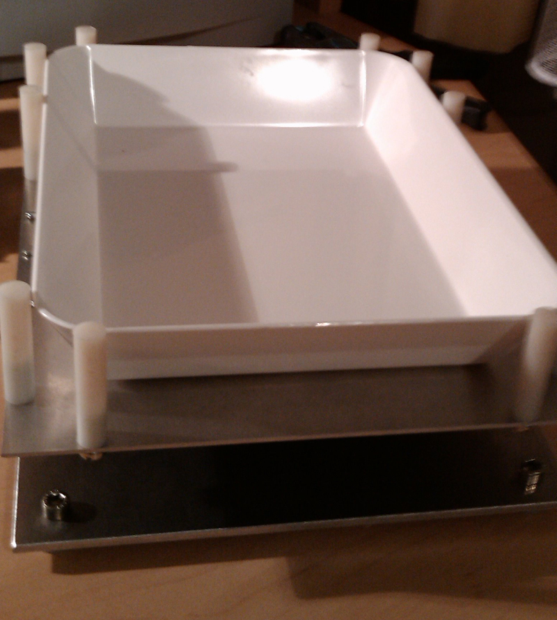

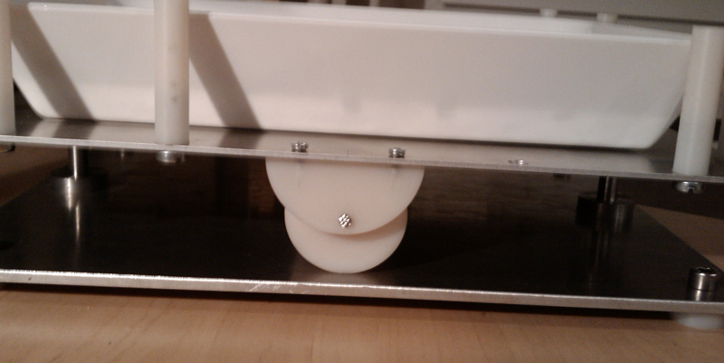

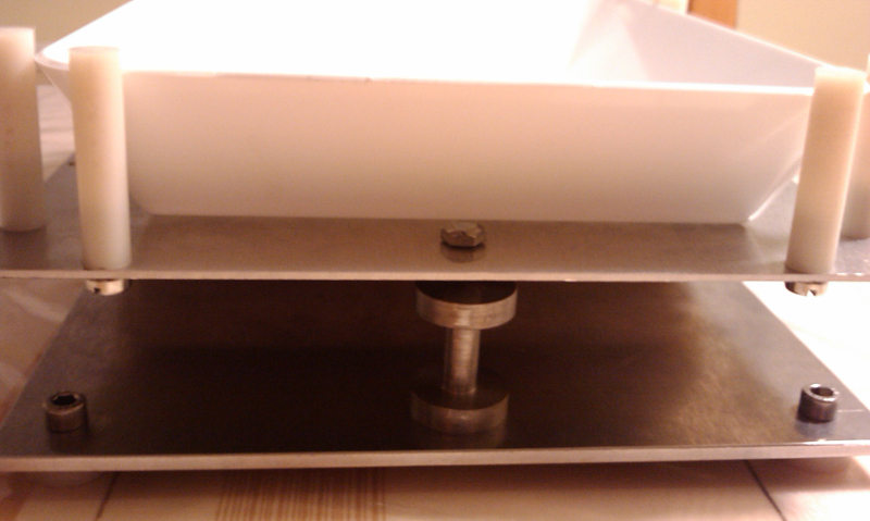

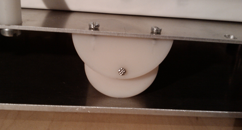

ich möchte kurz mein neuestes Projekt vorstellen. Im Prinzip beruht die
Idee auf diesem http://www.avr-projekte.de/aetz.htm Projekt. Ebenso wie
der Autor hab ich zu Beginn des Projekts meine persönlichen Ziele
abgesteckt, die wie folgend lauten:
+ Reduktion des Natriumpersulfat Verbrauchs (ich ätze alle paar Monate
mal)
+ Die Ätzflüssigkeit soll kontinuierlich in Bewegung gehalten werden
(Wellenbildung)
+ Möglichst einfache Realisierung
+ Der Endaufbau soll möglichst stabil sein
+ Die Kosten der Ätzschaukel sollen sich in Grenzen halten (ca. 100EUR)
Features der fertigen Ätzschaukel / Wunschdenken?:
+ Ätzschale soll einfach vom Rest der Konstruktion entfernt werden
können
+ Mit einem Heizelement soll die Ätzflüssigkeit auf ca. 50°C erwärmt
werden
+ geringer mechanischer Verschleiß
+ die Ätzschaukel soll mit zwei Elektromagneten in Bewegung gehalten
werden
+ ein kleines Display in Verbindung mit einem Timer soll die Ätzzeit
anzeigen
Im Moment ist der mechanische Aufbau beinahe fertig - Zeit es der
breiten Masse vorzustellen.
Schöne Grüße
Bernhard
