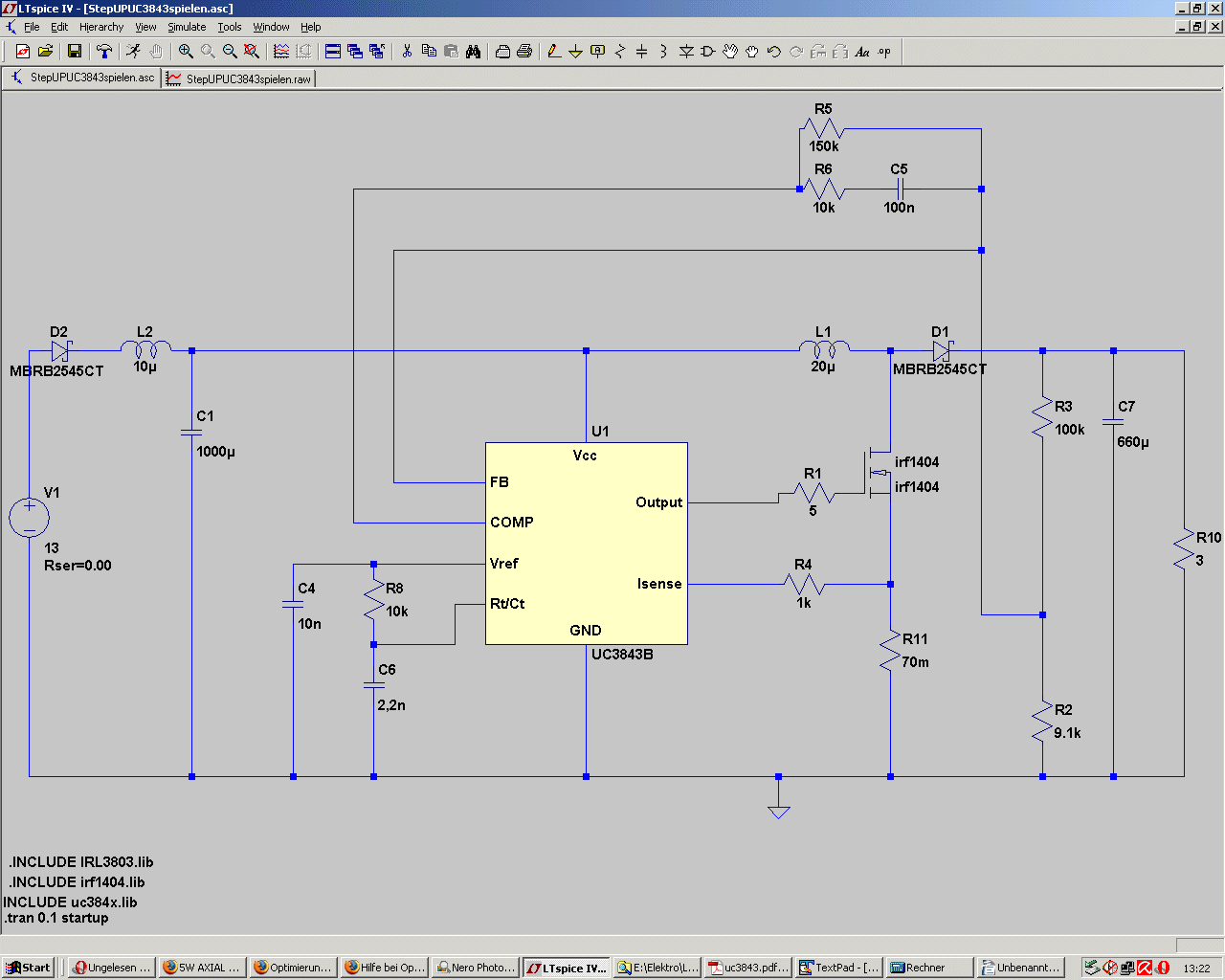

Es wird Winter, also mal wieder Bastelzeit.
Derzeit versuche ich einen Step Up Regler zu bauen.
Ich möchte mit Hilfe eines "getunten" alten PC Netzteils (14V 13A) einen
Akku mit 25,2 V laden. Als Eingang in den Lader versuche ich daher einen
Step-UP Regler zu bauen.
Nach Stöbern im Internet bin ich natürlich auch auf die SPRUT.de Seite
gestossen und habe versucht diesen Regler nachzubauen. Unter
Laborbedingungen funktioniert er auch schon (irgendwie).
An einer abgesicherten Autobatterie (22A träge) kann ich auch schon 4A
bei 26V aus dem Regler ziehen. Jetzt kommen aber meine Probleme sobald
ich den Regler mit einenr größeren Last als 1 A an mein Netzteil
anschließe, schaltet dieses ab. Auch ist die Ausgangspannung nicht zu
sauber.
Daher meine Fragen.
Wie kann ich die Impulsbelasrung der Eingagspannung dämpfen (Max 13A)
Kann der IC evtl eine für eine Eingagstrombegrenzung beschaltet werden?
Wie kann der Ausgang etwas gefiltert werden?
Soll ich eine höhere oder niedrigere Frequenz nehmen? (Akt. ca. 150K Hz)
Ist meine Spule mit diesem Kern überhaupt machbar.
T 106-18 : Eisenpulver-Ringkern:
Spezifikation  AL-Wert 70 nH/N²
Metalldichte  6,6 g/cm³
Elektrische Werte
Referenzpermeabilität  55 µ0
Maße
Øaußen  26,9 mm
Øinnen  14,5 mm
Höhe  11,1 mm
oder
T 106-26 :: Eisenpulver-Ringkern
Spezifikation  AL-Wert 93 nH/N²
Metalldichte  7,0 g/cm³
Elektrische Werte
Referenzpermeabilität  75 µ0
Maße
Øaußen  26,9 mm
Øinnen  14,5 mm
Höhe  11,1 mm
oder muss ich zwei dieser Kerne in Reihe mit den halben Anzahl an
Windungen  schalten? Ich habe keine Ahnung wie man das berechnet!
Ich weiß Fragen über Fragen.
Derzeit bin ich über jeden Optimierungsratschlag dankbar
Grüße
Tom

Hallo Tom,
Du hast den PWM-Regler falsch konfiguriert, das ist nämmlich ein alter
aber guter "peak current mode" Regler und dafür bräuchtest Du halt den
Stromsignal :-)
Zwischen Source vom MOSFET und Masse muss ein ziemlich niederohmiger
Widerstand her (DB konsultieren, bei Deinem Strom wird es vielleicht
10-20mOhm sein), dann vom Shunt in der Isense-Pin der PWM-Reglers...
BTW, wo findet man LTSpice-Libs für den UCC3843???
Grüsse,
Emil

Hallo Tom,
OK, danke, habe die Lib gefunden.
Der UC3843 erwartet sich 1V nom am Isense Eingang, d.h. Dein Shunt wird
ein bisschen hochohmiger ausfallen. Grob berechnet musst Du bei 26V/4A
Ausgang und 12V Eingang und ~90% Wirkungsgrad min. 9-10A umschalten.
Dann brauchst Du eher 70-100mOhm Shunt (Low-pass filter danach nicht
vergessen, so wie im DB). Verlustleistung unbedingt beachten, muss min.
2W-Shunt sein!
Generell ist das, was Du vorhast, gar nicht trivial, es ist viel
Leistung für einen Boost-Regler.
Die 150kHz sind guter Ausgangspunkt, wobei niedrigere Schaltfrequenz
gunstiger für die Verluste ist, aber grössere Induktivität verlangt.
die 30uH sind bei 150kHz unnötig viel, 15uH würden den Job auch
erledigen und der Regler wird dynamischer.
Oder Du kannst bei 30kHz mit 70kHz takten, was Dir einen deutlich
besseren Wirkungsgrad beschert.
Die Ferritkerne scheinen beide in Ordnung zu sein, die Windungen
berechnest Du einfach mit N = sqrt ( L/ AL), bei 70kHz solltest Du
jedoch nochmal schuen, ob der Querschnitt vom Kern ausrecheind für deine
105W am Ausgang ist.

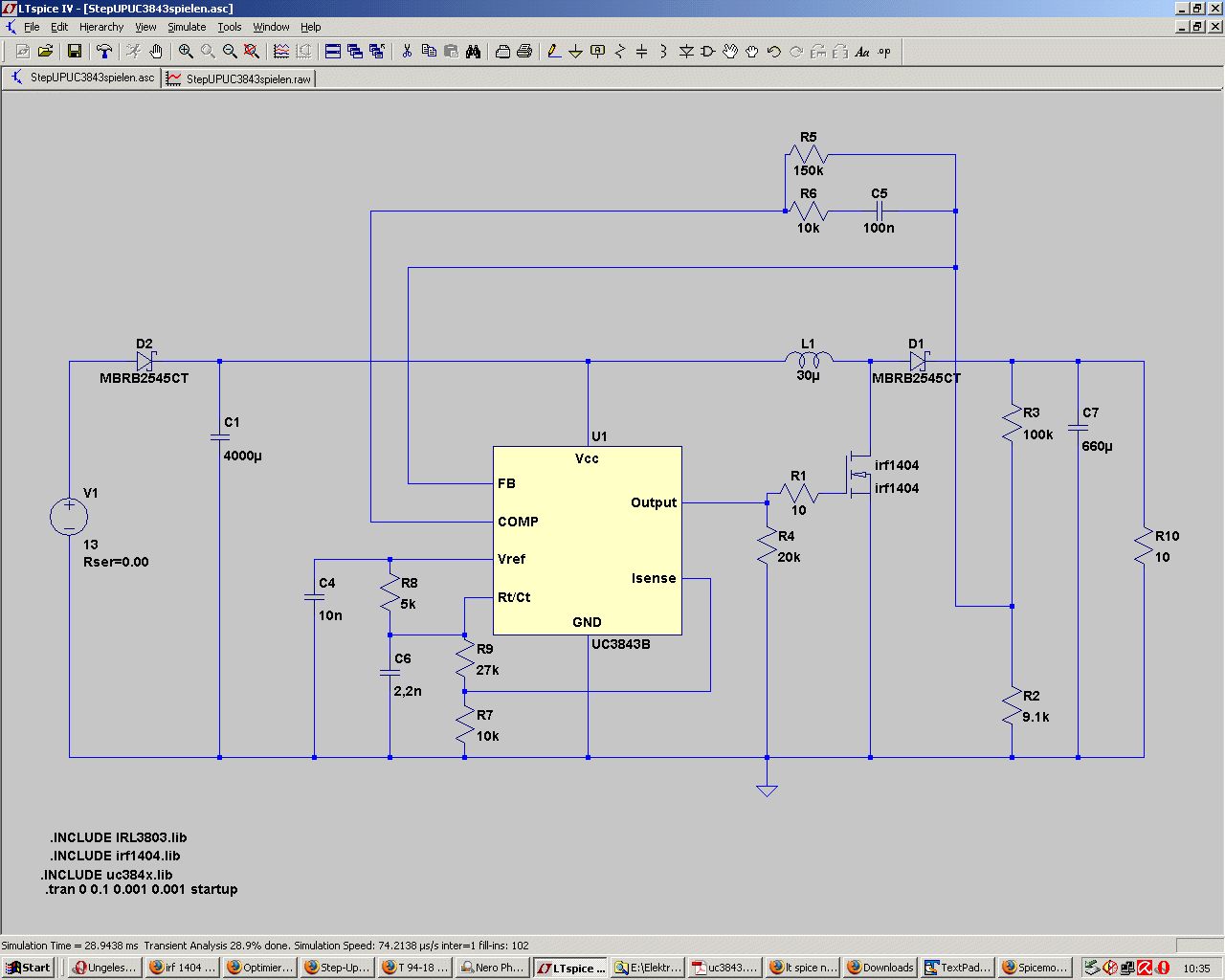

Gast #1458778
danke für die Antwort und Deine Hilfe.
Deiner Rechnung für den shunt kann ich nicht ganz folgen.
Bei einem 100m-Ohm Widerstand 1V max Spannung => 10A max  => 10W max.
Durch die Impulsbelastung gehe ich davon aus das der Widerstand nur bei
einem Viertel der Zeit belastet wird (Schaltregler) dann sind das immer
noch 4W. Erste Näherung der Dimensionierung.
Eine Frage habe ich aber noch. Wie berechne ich den Ringkern?  Die
Anzahl der Windungen ist mir klar. Aber die zu übertragende Energie und
die daraus resultierende Breite des Ringkerns?
Und noch eine Frage: kann ich mit einer weiteren Spule am Eingang
Impulsbelastung der Spannungsquelle senken, sozusagen filtern ?
Grüße
Tom
P.S. im Anhang ist auch schon ein optimierter Schaltplan mit I-T1 MAX
20A

Gast #1458801
Achtung, hier die ganzen Berechnungen nur so mal quick and dirty! Lass
einfach den LT-Simulator laufen, dann wirst Du es selber sehen:
Ausgang / Eingang  = 26 / 12 = ungeführ 2,
Tastverhältnis max. ca. 50%. -> MOSFET leutet nur die halbe Zeit.
Mittelwert vom Strom durch Shunt - 10A / 2 = 5A,
Verluste am 100mOhm Shunt:
P = I*I*R = 5*5*0.1 = 2.5W
Nimm lieber den 70mOhm Shunt, dann bist Du bei 1.4W Verluste.
Es ist auch für die Dynamik besser.
Die Drossel - die Berechnung ist ein wenig umständig, aber in Deinem
Fall sollte's mit Deinen Werten passen. Ansonsten google mal nach
"speicherdrossel dimensionieren".
Ein LC- oder noch besser ein CLC-Filter (Pi-Filter) am Eingang ist immer
vom Vorteil, ansonsten hast Du zu viel Ripple-Strom am Eingang und das
bringt ziemlich Wahrscheinlich Dein PC-Netzteil aus dem Tritt - die
Schaltnetzteile mögen keine Impulsbelastungen, weil sie tendenziell eine
schlechte Dynamik haben und irgendein Fehlererkennungsmechanismus
einspringt, bevor der Lastwechsel ausgeregelt wird. Ein LC-Filter am
Eingang Deines Wandlers wird den Strom glätten und das PC-Netzteil
zufriedenstellen. Problem: die Spule muss dann den ganzen Eingangsstrom
von > 10A vertragen, ohne in Sättigung zu gehen, nimm da eine 2 - 4uH
Spule.
Lass das Ganze einfach im Simulator laufen und beobachte die Ströme,
dann wirst Du mich verstehen.
lg,
Emil
