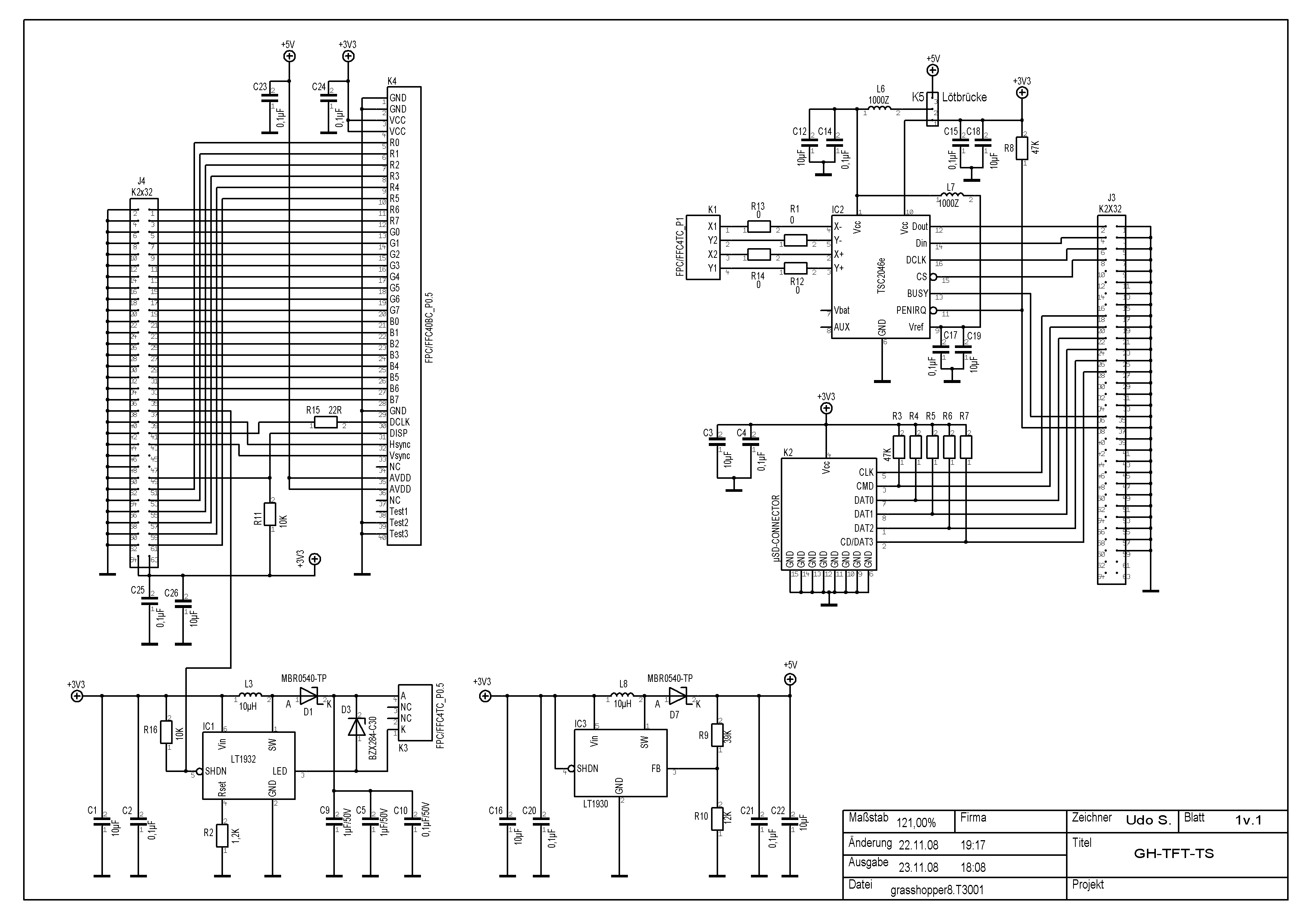

Hallo Sherb,
ja, ok, der eine µC nimmt LCDPWR  der andere LCDENAB, du kannst DISP
auch einfach über einen PullUp-Widerstand auf 3,3V legen. Kommt ja auch
noch darauf an, ob deine Software die Pins unterstützt.
Einen Controller hat das Display nicht.
Wenn du beide Signale zu Verfügung hast, kannst du ja mit LCDPWR den 5V
StepUp-Wandler für AVDD starten und LCDENAB an DISP anschließen.
Anbei mal ein Schaltungsbeispiel. Den SHDN-Eingang des LT1930 kannst du
ja dann mit LCDPWR ansteuern.
Udo
Nabend Udo,
in der Annahme, dass deine Schaltung so fluppt sehe ich das
vielleicht doch etwas zu kompliziert. In deinem Schaltplan fällt auf:
1) Display Versorgung kommt mit dem System-Power-UP.
2) Da der AP7000 ebenfalls die PINs während des Startup im High-Z state
hat, gibt es da wohl doch weniger probleme wie gedacht.
3) Die Start-Up Timing-Vorgaben aus dem Datenblatt des LQ043 sind in der
Praxis wohl doch nicht ganz so eng zu sehen.
Ich denke dass ich mal beide Signale über Lötbrücken vorsehen werde
und die Versorgung des Display beim System-Power-UP und optional über
einen GPIO freigebe.
Was mir gerade noch auffällt, ziehst du DISP, welches an dem
Pullup hängt eigentlich nochmal runter für die Initialisierung ?
Auszug aus dem Datenblatt des LQ043:
"Don't change DISP signal into the state of H level When AVDD voltage is
in the state of GND."
Würde in deinem Falle ja (mehr oder weniger) zutreffen ?!
Gruß, Sherb
Eigentlich nicht, bisher hat es noch keinem Display geschadet.
Udo
