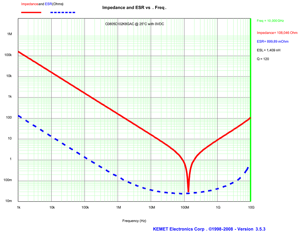

Auch der ESR eines Kondensators ist frequenzabhängig. Das erste Bild
zeigt den Verlauf von Z (Impedanz) und R (ESR) eines 1 nF
Keramikkondensators von Kemet (0805er mit 10 V und C0G als
Dielektrikum). Das Bild macht auch deutlich, dass sich ein Kondensator
ab einer gewissen Frequenz (Eigenresonanz) wie eine Induktivität
verhält. Ist den HF-lern unter Euch natürlich bekannt.

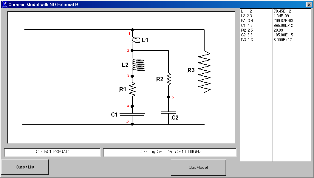

Das entsprechende Simulationsmodell für diesen Kondensator ist im
zweiten Bild dargestellt. Es wird deutlich, ein realer Kondensator
besitzt keineswegs nur eine Kapazität.
Alle die diese Thematik näher interessiert sollte einen Blick auf den
KEMET Spice Simulator werfen. Mit ihm wurden die oben gezeigten Bilder
erzeugt. Entsprechende Programme bzw. Infos gibt es natürlich auch von
anderen Herstellern.
