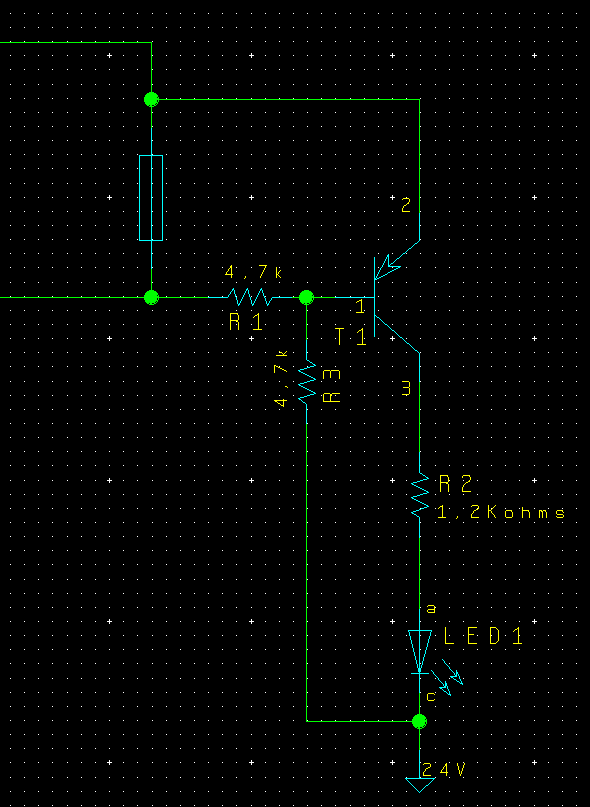

Hallo Leute,
folgende Schaltung habe ich aufgebaut, um bei einer Sicherung
Ausfallerkennung zu ermöglichen. (24V)
Folgende Frage habe ich:
- Wie kann ich den Transistor vor schnellen Transienten (bis
100V)schützen?
- Wenn die Sicherung OK ist, dann zieht der Verbraucher und der
Widerstand R3 die ganze Zeit Strom. Wie kann ich vermeiden, dass der R3
Strom zieht? Der Strom ist zwar klein, aber trotzdem störend.
Habt Ihr vielelicht andere Ideen, wie man so eine Schaltung aufbauen
kann?
Gast #1460033
ok, der R3 ist falsch demesioniert, aber wenn ich den R3 weglasse und
die Sicherung durchbrennt, wird die Basis auf einem unbestimmten Pegel
sein. Da die nachbeschaltete Elektronik hochohmig ist!!
Oder irre ich mich da?
Moderator (Firma: Titel) Persönliche Seite #1460066
> wird die Basis auf einem unbestimmten Pegel sein.
Wie hochohmig denn? Was hängt da dran?
Wenn da nur 10 uA fliessen, dann ist das auch schon der Basisstrom. Und
der wird von transistor um z.B. das 200fache verstärkt. Das reicht dann
locker für die LED.
Gast #1460160
Unten an der LED steht am Powersymbol 24V. Sollte wohl -24V heißen -
oder? Es passt zumindest nicht zusammen mit der LED-Richtung und dem
PNP. Über das Potential an der Sicherung gibt es ja keine Aussage ...
Und: warum soll bei durchgebrannter Sicherung die Schaltung hochohmig
sein? Den Strom, den sie vorher über die Sicherung gezogen hat, wird sie
wohl weiterhin ziehen wollen und deshalb der Basis genügend Strom
liefern (außer sie bestünde z.B. aus einem selbstgehaltenen Relais, das
jetzt abgefallen ist).
Gast #1460888
Nein, das ist einer der vielen Massezeichen.
Die Schaltung nach dieser Schaltung kann hochomig sein. Ein sehr gutes
Beispiel mit dem Relais hast du gebracht. Wenn ich R3 weglasse und die
Sicherung durchbrennt, dann fließt durch die Basis kein Strom und die
LED leuchtet nicht,

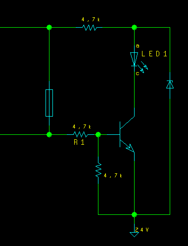

Gast #1465092
Hallo Jungs,
was haltet Ihr von dieser Schaltung?
Würde es so funktionieren?
In diesem Fall ist es ja dan egal ob die nachbeschaltete Elektronik
hochomhmig (Relais) oder niederohmig ist.
Und die Transienten fange ich dann mit der Diode ab!

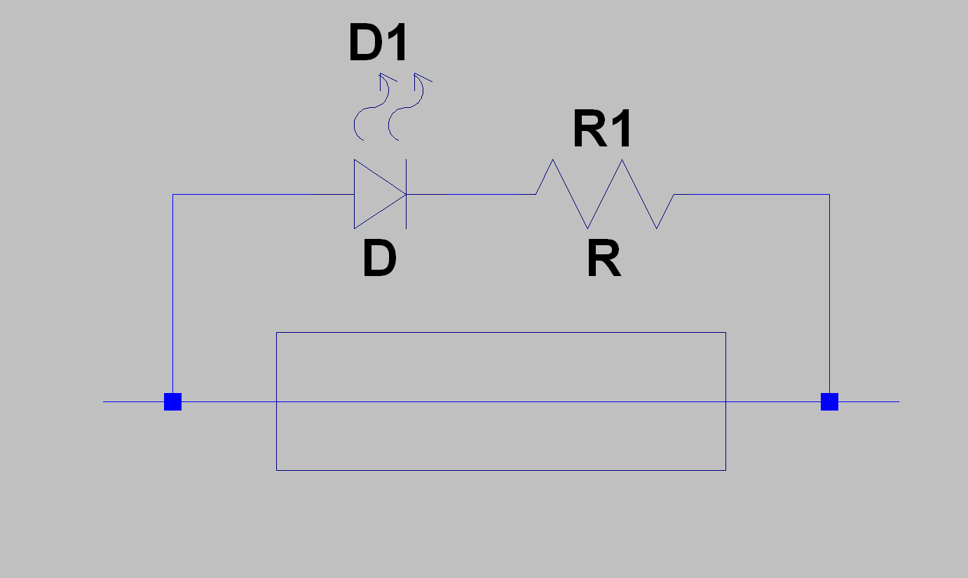

Gast #1465264
Wenn die Schaltung hochohmig ist brennt auch die Sicherung nicht durch.
Eine Superhelle Led leuchtet schon bei 1 mA was nach Adam Riese und
Günther Ohm 24 kOhm sind.
Bei solchen Betriebsttrömen kannst du meiner Meinung nach die Sicherung
auch weglassen, da Sie im fehlerfall eh nur die brutalstmöglichen
Kurzschlüsse abfangt was 1. die Schaltung dann noch weiter vereinfach 2.
ne Polyfuse empfiehlt;-)
Moderator (Firma: Titel) Persönliche Seite #1465281
Wie war das nochmal mit dem Relais in Selbsthaltung?
>>> wohl weiterhin ziehen wollen und ... genügend Strom liefern
Gast #1465318
Also ich will die parallele Led ja nicht bis aufs Blut verteidigen, aber
wenn du schon mit Relais rumklapperst, macht dann ein Widerstand von ca.
20k zwischen 24V und noch viel aus?
Gast #1465578
mal was anderes wo soll der basisstrom eigendlich herkommen wenn die
sicherung dursch ist und die last hängt doch normalerweise hinter der
sicherung so wird der transistor wenn die sicherung dursch ist doch erst
recht auf masse gezogen über die last
Moderator (Firma: Titel) Persönliche Seite #1465910
> und was ist wenn ich statt den Transistor einen Mosfet nehem,
Ja nun, das kommt darauf an... :-/
Mit einem "normalen" N-Kanal-Mosfet als Ersatz für den NPN gilt
weiterhin:
>>> Jetzt leuchtet die LED, wenn die Sicherung ganz ist.
Ein Mosfet ändert idR. nichts am prinzipiellen Verhalten (ausgehend von
N-Kanal --> NPN   sowie P-Kanal --> PNP).
Du könntest aber deine erste Schaltung nehmen und einen P-Kanal-Mosfet,
dann würde ein sehr hochohmiger Pulldown ausreichen...
