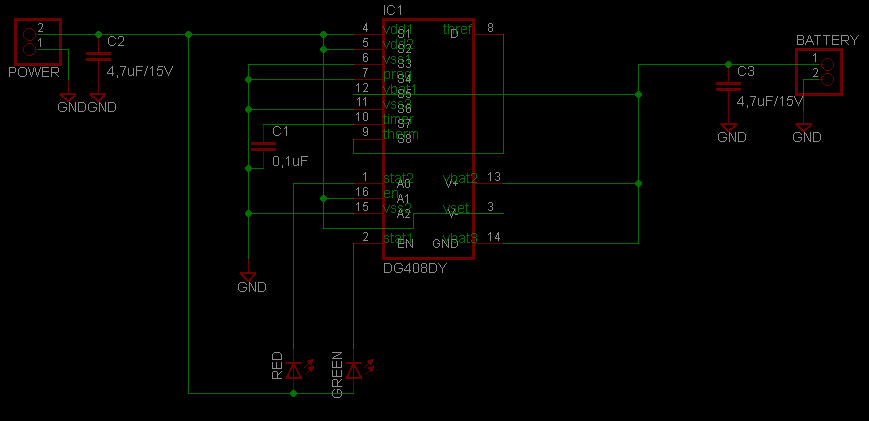

Ich hab ein Problem. Hab mir vor kurzem ein paar Platinen geäzt und
diese dann bestückt.
Um genauer zu sein ich will mir ein Lithiumionen Ladegerät und ein
Batteryprotectionsystem bauen. Das besteht im Grunde nur aus einem IC
und ein paar Widerständen und Kondensatoren.
Ich hab dann 3 Platinen gefertigt und keine funktioniert, schaltplan
stimmt aber 100% und auch Kontakte sind vorhanden.
Daher habe ich die Vermutung das der Lötkolben meine ICs zerstört hat
(wegen ESD), kann das sein, es handelt sich nämlich um einen billigen
Lötkolben wo ich die Masse der Platine nicht mit diesem verbinden kann.
Ich hab bis jzt nur mit besseren Geräten gearbeitet und daher glaube ich
das es daran liegen könnt. Hat irgendwer eine Ahnung und wenn meine
Vermutung stimmt, was kann ich dagegen machen?
Danke im Vorhinein
mfg styx

Mach mal lieber ein Bild von den Platinen und häng dazu noch den
Schalt/Boardplan ran

>Pin 14 und 13 und 12 sind verbunden??
>bezeichner lt Schaltplan V_Bat, GND und (kann ich nicht lesen)
>Irgendwas scheint da nicht zu stimmen.
Doch das stimmt schon, du darfst nur die grüne Schrift beachten, ich hab
keine Lib für das Bauteil gefunden und deshalb einfach improvisiert.
mfg styx
Mal dir doch einfach ein richtiges Device. Einmal gelernt dauert das
bestenfalls 10 Minuten, das Package hattest du ja schon...

Persönliche Seite
Andy schrieb:
> hallo Styx
> also hier :
> http://www.datasheetcatalog.org/datasheet2/c/0gfyzc51zyplhjd4qfui1d5u9twy.pdf
> steht, dass die leuchtdioden an 15 und 16 liegen... hmm... bei dir
> liegen sie an 1 und 2... stimmt das soweit?
Das gilt für das QFN-Gehäuse. Auf dem SO16 liegen die auf 1 und 2.
> sicher dass das layout stimmt? (typical application)
therm (9) und thref (8) werden laut typical application nicht direkt
zusammen geschaltet.
Therm (9) über Widerstand 7,32kOhm an GND.
Therm (9) über NTC/PTC an GND.
Thref (8) über Widerstand 6,19kOhm an Therm (9).
Beide Widerstände müssen laut Formel auf Seite 15 berechnet werden.
Kann es sein dass du das Layout al TOP-View, also von obengezeichnet
hast.
Aber versehentlich als Bottom-Layer gezeichnet hast?
Also quasi durch die Platine durchschaust und spiegelverkehrt bestückst?
Bei EAGLE ist ROT die OBERSEITE und BLAU die UNTERSEITE.
Bei Punkt 3.6 im Datenblatt steht man soll die beiden zusammenhängen
wenn man keine Temperaturmessung will.
>Was funktioniert eigentlich nicht?   :-o
Die ChargeLED blinkt (das heißt der Akku ist voll) und leuchtet nicht,
was heißen würde das geladen wird (der Akku ist selbstverständlich nicht
voll)
>Hast du die diversen Wartezeiten schon mal abgewartet?
Nein hab ich nicht, was bedeuten diese???
mfg styx
Hoppla man muss 1/3 von THREF erzeugen oder?
mfg styx
>Welche gemeßene Spannung hat dein nicht-voller Akku?
6,9 Volt
Und ich glaube ich hab den Fehler schon, der Therm Pin darf nicht direkt
mit Thref verbunden werden, sondern muss 1/3 der Referenzpannung haben.
Kann das stimmen?
mfg styx
