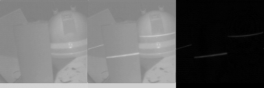

Persönliche Seite #1462798
Hallo Benno,
ich habe vor einiger Zeit im Rahmen einer freiwilligen Schularbeit einen
Entfernungsmesser auf Laser-Trigonometrie entwickelt. Diese Art der
Messung sollte auch für dein Problem hilfreichs sein.
Mittels Linienlaser und Kamera kann so zweidimensional Entfernung
gemessen werden. Mittels Software sollten dann auch die Kanten des
Paketes erkennbar sein und somit auch die Länge des Paketes.

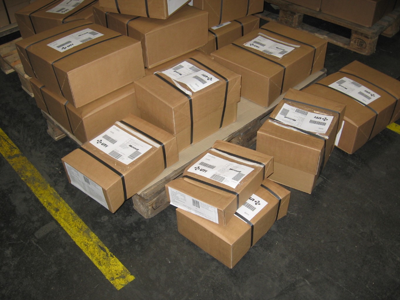

Wie ich die typischen Fragestellungen hier im Forum so kenne, so möchte
der TO ein System bauen, bei dem man mit einem Bild wie dem obigen vor
einer Kamera rumwedelt (ok, die Kamera nimmt das auf) und auf dem
Drucker soll rausrasseln:
   1 Paket   800*600*400
   2 Pakete  750*600*350
   1 Paket   400*200*280

Aus einem Solchen Foto die größe der Pakete zu bestimmen, halte ich für
so gut wie unmöglich und wenn für absolut unrentabel, aber ein Foto
gegen neutralen Hintergrund von einem Objekt wohl eher schon.
Nehmen wir mal an, wir konnten die Kanten durch den Neutralen
hintergrund den dieses Bild hätte erkennen.
Nehmen wir zur weiteren vereinfachung an, das alle Pakete 90 Grad ecken
haben.
Es leiße sich mit den Messpunkten im Bild rot, ein referenz Achsenkreuz
errechnen, so ließen sich die Kanten rechnerisch bestimmen. nicht ganz
einfach aber Möglich.

Persönliche Seite #1462878
nein, das Paket bewegen muss ich nicht.
Da ich mit einem Linienlaser arbeite (Laserstrahl wird durch eine Optik
aufgefächert, so dass eine Linie ensteht, kann ich Entfernungen auf
einer Ebene messen.
Somit nehme ich pro Bildspalte einen Entfernungswert auf. Damit sollte
es ansich möglich sein, die Paketbreite zu bestimmen. Wenn man auf eine
Ecke des Paketes zielt, könnte man sogar Breite und Länge des Paketes
gleichzeitig bestimmen.
Im angehängten Bild sieht man das aufgenommene Foto einmal ohne Laser
(links), dann mit Laser (mitte) und dann den isolierten Laserstrahl
(rechts). Wie man deutlich erkennt, kann man die Breite des in der Mitte
aufgestellten Hindernisses deutlich erkennen und über relativ simple
Mathematik berechnen.
Lasse
#1462884
Aber nur dann, wenn das Paket so liegt, dass deine Laserlinie parallel
zu einer Kante liegt. Wenn ich die Linie ausrichten muss, ist es
deutlich einfacher mit einem Massband hinzugehen und dieses anzulegen.

Persönliche Seite #1462931
Nein, du musst nicht Hand anlegen. Du musst im Maximalfall nur eine
Laserlinie parallel zur Paketkante halten. Die Kamera / Aufnahmegerät
auf das Paket ausrichten musst du in jedem Fall. (Wobei es nicht sehr
exakt parallel sein muss, vermutlich)
Alternativ könnte man über Software die Kanten des Paketes erkennen und
über den Laser nur die Entfernung messen. Über die beiden Informationen
sollte das auch möglich sein.

Apropos Xbox: Was ist eigentlich in den Paketen auf dem Foto drin? Doch
nicht etwa Windows 7?    =8-o
