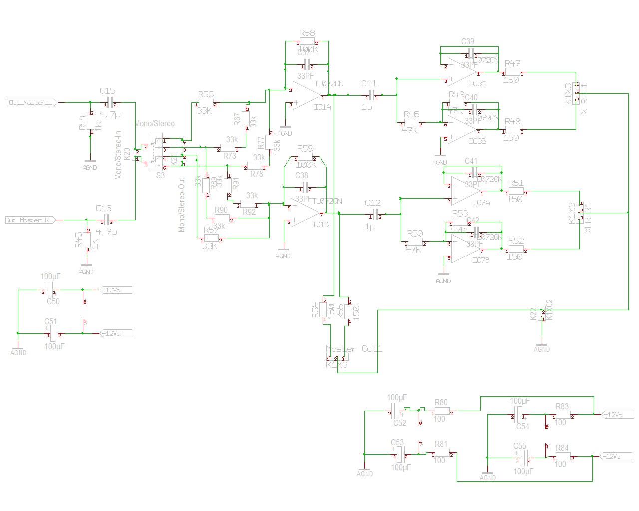

bin jetzt dabei den Ausgangspart meines Mischpultes in Betrieb zu
nehmen. Anhängende Schaltung zum Umschalten von Mono/Stereo wurde mir
vor einiger zeit von euch empfohlen.
Ich stelle jetzt fest, dass sobald ich auf Mono Schalte, die Lautstärke
enorm in den Keller geht. Passt die Widerstandkombination etwa doch
nicht??
Was muss ich eigentlich mit den Leitungen machen, die beim Umschalten
auf einmal frei in der Luft hängen? Pulldown auf AGND??
Danke & Gruß
Tom

> ... die Lautstärke enorm in den Keller geht.
Sollte eigentlich nicht sein. Schließe mal die beiden Eingänge
(Out_Master_x) kurz und lege da ein Sinussignal an. Ist dann der
Lautstärkeunterschied immer noch da?
Es soll Stereosignale geben, die nicht monokompatibel sind. Oder: du
hast irgendwo vorher noch eine Invertierung eines Kanals drin. Dann wäre
'enorm' auch die richtige Ausdrucksweise:-)
In der Luft hängen lassen geht schon, wenn alles kompakt beieinander
ist. Ansonsten einen Pulldown auf AGND. Die übrig bleibende
Grenzfrequenz bez. des 4,7µ-Kondensators beachten!

Was mir so auffällt:
Die aktiven Eingänge der OV haben keinen Gleichstrompfad, sondern zeigen
immer auf einen Kondensatorbelag. Das wird schwer für den OV -
irgendwann driftet der Ausgang durch den Offset irgendwohin.
Die Belegung der XLR-Buchsen ist außergewöhnlich. Wenn die Pinzählung so
ist wie sie auf den Buchsen/steckern aufgeprägt ist, geht hier was
schief:
Ich kenne das so: 1 - Masse, 2 - plus, 3 - minus.
C39 und C41 sind überflüssig.
Da der Kontrast des Bildes schlecht ist, halte ich erstmal mit meiner
Erbsenzählerei ein.

Ich hab mal noch die letzte Schaltstufe davor angehängt, da sollte
eigentlich keine Invertierungs geschehen.
Hmmm, noch mal genau die Verdrahtung kontrollieren.
Was meinst Du mit Grenzfrequenz??
@Bernd: Nein, der XLR-Anschluss ist nicht identisch mit dem Stecker. Im
Moment lausche ich auch noch an MasterOut_1
Die Kondensatoren wurden mir hier von anderen Mitgliedern ans Herz
gelegt (Analogunwissender)
Tom
Ich sehe an jedem Punkt mindestens einen Pfad an eine Quelle.
Bespiel: C15 bildet mit R56 einen HP. Wenn du einen Pull-Down vor dem
R56 anschließt, dann geht der Eingangswiderstand runter und die
HP-Grenzfrequenz wird sich erhöhen. Sollte der PD zu niederohmig sein,
so wird er wesentlich die fg bestimmen.
Ja, jeweils den eigenen Ausgang. Irgendetwas sagt mir, dass ich es
so nicht machen würde, wenngleich es bei den hier verwendeten
Verstärkungen funktionieren wird. Ich bin da wahrscheinlich etwas
altmodisch veranlagt.

> ... gehören über - na sagen wir mal - jeweils 10 kOhm nach AGND.
Nöö, da passiert nichts.
Beispiel C11:
IC3B hängt mit dem +E auf AGND, damit ist auch sein -E auf diesem
Potential, vom Ausgang des IC3B nachgeführt. Damit ist auch der Eingang
von IC3A auf einem DC-Potential über R49 und R46.
Der PullDown bei den offenen Leitungen am Monoschalter wäre nur
notwendig, um bei längeren Leitungen die Empfindlichkeit auf
Einstreuungen zu reduzieren.
>gelegt
Die sind an solchen Stellen sinnvoll, wenn eine Stufe eine hohe
Verstärkung bis runter zu 0Hz hat und sich damit am Ausgang ein
deutlicher Offset bilden kann. Hier, bei Verstärkung 3 (IC1) wird das
keine Rolle spielen, so dass C11 und C12 auch entfallen können.
Beim PGA2311-Ausgang weiß ich nicht, welche Offsets anfallen könnten,
deshalb würde ich C15 und C16 auch drin lassen. Vielleicht steht es im
Datenblatt.
Die Kondensatoren C11 und C12 zur DC-Trennung sollten allerdings dann
drin bleiben, wenn die Ausgänge von IC3 und IC7 das Gerät verlassen.

Wirklich: nur ein Signal (einen Kanal) einer Audioquelle an beide
Leitungen Out_Master_R und Out_Master_L gleichzeitig angeklemmt, und
dann ist der Unterschied beim Umschalten, wie du schreibst, 'enorm '?
Es kann schon sein, dass es Stereosignale gibt, die beim einfachen
Addieren R+L zuviele Anteile haben, die sich auslöschen. Speziell wenn
so Funktionen wie 'Stereo-Basisverbreiterung' verwendet wurden.
Wenngleich auch heute bei der Produktion darauf geachtet wird, dass die
Signale 'monokompatibel' sind.
Schon richtig, aber da der eine Eingang auch festes Potential hat, wird
der OPA das ganz automatisch selber richten.
