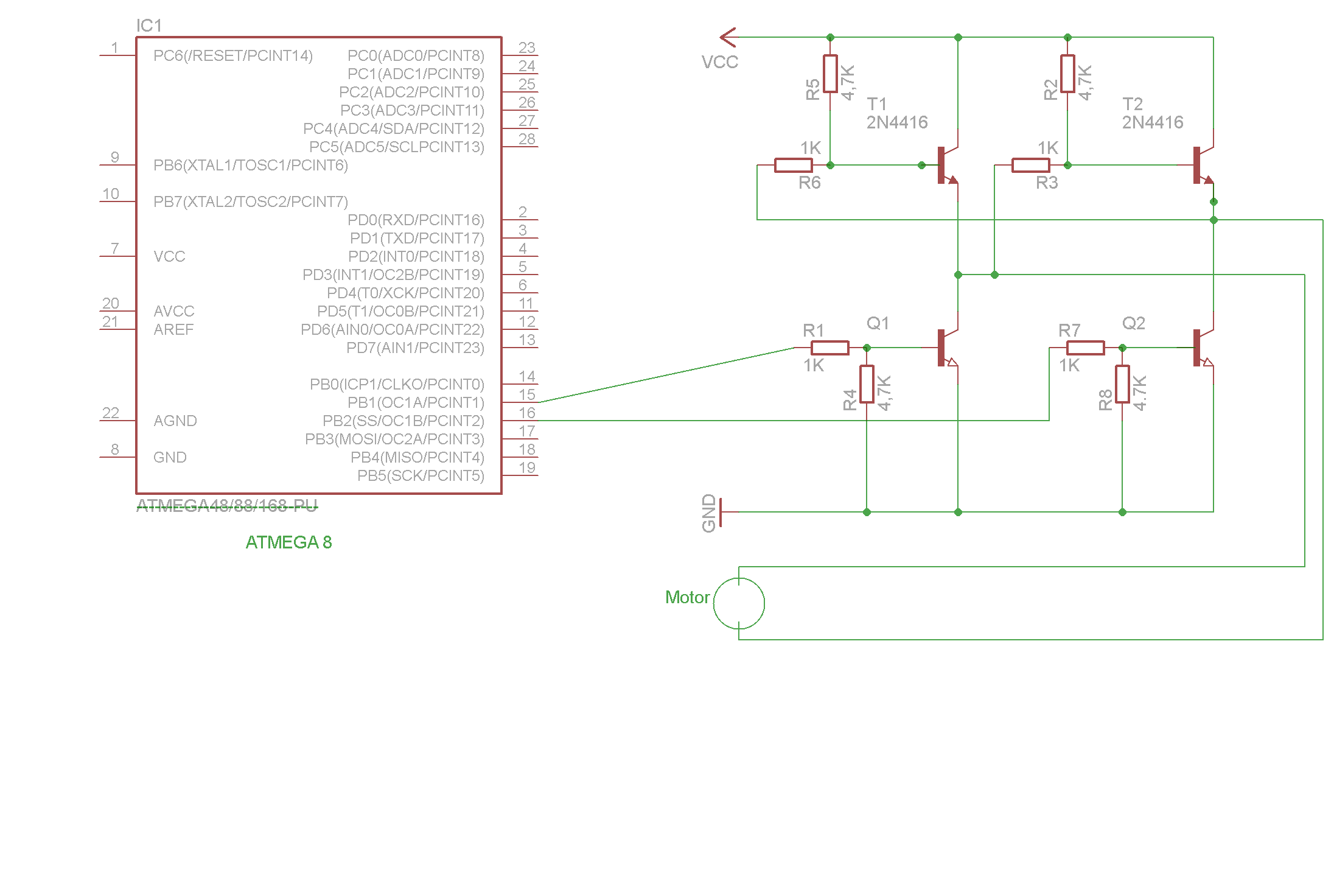

zur Zeit versuche ich einen Motor über eine H-Brücke mit einem ATmega8
anzusteuern. Ziel soll es sein das der motor in einer "for" schleife
eine bestimmte Zeit rechts herum und anschliesend in einer zweiten
Schleife links herum dreht.
Ich habe mir schon einige Tutorials, das Datenblatt usw. durchgelesen.
Leider begreife ich nicht warum OCR1A und OCR1B nicht in die Schleife
dürfen. Steht nur einer dieser beiden Werte auserhalb der While geht
alles wuderbar - zumindest in eine Richtung. Stehen beide auserhalb der
while beinflussen sie sich gegenseitig entsprechend.
Wie mus man das machen das der Motor erst rechts und dann links herum
läuft?

STK500-Besitzer schrieb:
> _delay mit Variablen funktioniert - soweit ich das weiß - nicht (ich
> benutze es nicht).
_delay_xs funktioniert mit Variablen. Hat bei einer älteren Bastelei
auch funktioniert. Trotzdem habe ich die Variable erst mal gegen eine
1000 getauscht.
Falk Brunner schrieb:
> http://www.mikrocontroller.net/articles/AVR-GCC-                           >
Tutorial#Warteschleifen_.28delay.h.29
Daher habe ich das Grundgerüst für meinen Code. Ich Habe das Register
TCCR1A um COM1B1 erweitert damit auch der Pin PB2 als OC1B angesprochen
wird. Damit müsste ich ja eigentlich 2 Pins haben die über den Timer1
angesprochen werden. Jetzt, dachte ich mir, braucht jeder Pin nur noch
einen Vergleichswert, um so unterschiedliche Geschwindigkeiten zu
erzeugen.
Somit hatte ich in der zweiten for Schleife ursprünglich OCR1B = 0x6FFF;
statt OCR1A = 0x6FFF; stehen - aber das alles funktioniert nicht. der
Motor dreht dabei entweder immer nur in eine Richtung - oder alles ist
so falsch, dass der Motor garnicht dreht.
Danke für weitere Tips
fg Rocco
Ohne jetzt die Timer-Einstellungen genau angeschaut zu haben:
Ich verstehe Deine while-Schleife nicht.
Du willst doch die H-Brücke per Hardware-PWM ansteuern, richtig?
Dazu setzt Du in die OCR1A/B Register einfach den jeweiligen Wert und
gehst danach in eine delay-schleife.
Draht1 und Draht2 scheinen die Drehrichtung anzugeben, vllt. solltest Du
einen der Ports einfach abschalten bevor Du den anderen aktivierst?
Nicht dass Dir noch die Brücke durchschiesst.
btw, ein Schaltplan Deiner H-Brücke wäre hilfreich. Hast Du ein
Treiber-IC genommen oder diskret aufgebaut?

Die H Brücke habe ich mal fix geEAGLEed - siehe Anhang
OP
OK, Habe es raus gefunden. Ich muste nur noch die Schleife verkürzen.
 while( 1 ){
   for (int i=0; i<1; i++){
    OCR1A = 0x3FFF;
    _delay_ms(delay);
    PORTB |= Draht1;      //Motor vorwärts
    _delay_ms(delay);
    OCR1A = 0x0000;
    PORTB &= ~Draht1;
   for (int k=0; k<1; k++){
    OCR1B = 0x3FFF;
    _delay_ms(delay);
    PORTB |= Draht2;      //Motor rückwärts
    _delay_ms(delay);
    OCR1B = 0x0000;
    PORTB &= ~Draht2;
Danke an alle
fg Rocco
Hi Rocco,
mir ist nicht ganz klar, was du eigentlich machen willst, aber ich
glaube, dass du was anderes im Sinn hast, als du programmiert hast.
   for (int i=0; i<1; i++){  // ist wohl eine sehr kurze for-schleife von 0 bis 0???
    OCR1A = 0x3FFF;      // ok hier wird PWM für vorwärts mit 57% aktiviert (dein max ist ja laut erstem Posting 0x6FFF)
    _delay_ms(delay);    // dank PWM dreht sich der Motor jetzt mal selbstständig
    PORTB |= Draht1;     // => kurzes reinpfuschen in die PWM, wozu das???
    _delay_ms(delay);    // Motor dreht weiter
    OCR1A = 0x0000;      // PWM ausschalten
   ... // und das ganze nochmal in die andere Richtung
Ist das wirklich das was du machen wolltest?
Probier mal zu Testzwecken ein kleines Programm, dass den Motor mal 5
Sek. mit 50% vorwärts und anschließend 5 Sek. rückwärts dreht und dann
den Motor abstellt.
(kleiner Tipp: du brauchst dafür keine for Schleifen und überleg dir wo
dein while(1) hinkommt.)
by(e)
Stephan

Wieso lässt du nicht erst mal die PWM weg und steuerst die H-Brücke über
den Controller per Tasten?
Die "Einschaltperiode", wie du sie mit den For-Schleifen machen willst,
kannst du auch vom Timer ableiten.
float ist auf (8Bit-)Mikrocontrollern nicht wirklich zu empfehlen, vor
allem nicht, wenn man damit nur zählen will.
Dafür gibt es genug ganzzahlige Datentypen.

Thilo M. schrieb:
>Die H-Brücke funktioniert so?
>Sollten T1 und T2 nicht besser PNP sein?
In der aufgebauten Schaltung sind es auch PNP Transistoren. Warum ich
mich beim erstellen des Schaltplans in Eagle verguckt habe weis ich auch
gerade nicht...

probieren. PWM war dabei die erste Idee nachdem ich schon mit dem
Analogkomperator und den D/A A/D Wandlern herum gespielt habe.
Hat vieleicht einer etwas passenden Code wo ich mir so etwas mit Timern
statt der for Schleifen mal ansehen kann?
Danke Rocco
