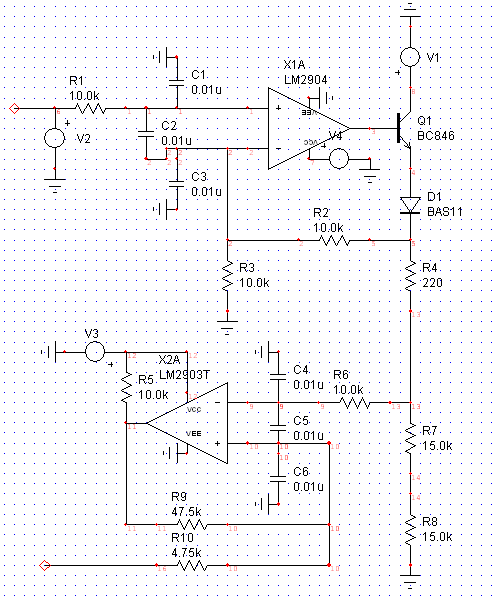

Hallo!
Ich brauche eure Hilfe!
In der gegebenen Schaltung fällt an UCE laut icaps 11V (ib 3,9µ; ic
396µ).
So wie ich es verstehe, wird der Transistor als Verstärker verwendet.
Was muss ich nun ändern, damit der Transistor als Schalter arbeitet???
Ich danke für eure Mühe

Hallo
der Transistor arbeitet als Emitterfolger. Uce ist dann V1 - 2xV2- ca.
0,65 für die Diode.
Wenn der Transistor schalten soll mußt du die Gegenkopplung R3,R2
aufheben.

>ihn einfach in die Sättigung fahren.
>Datenblatt Seite 3.
>Allerdings sitzt der Emitter schon sehr hoch.
Einen Emitterfolger in die Saettigung fahren geht nicht.
Das ist richtig. Der Transistor ist als Emitterfolger geschaltet. Sein
Potential am Emitter folgt der Basis in einem Abstand von 0.7V.
Das ganze dient dazu den Ausgangsstrom des OPs zu verstaerken.
Warum soll er als Schalter arbeiten ? Damit wuerde die
Spannungsverstaerkerstufe ihren Sinn verlieren. Der OP zusammen mit dem
Transistor verstaerkt die Eingangsspannung um den Faktor 2
V = R2/R3 + 1
Erklaer mal genauer was du mit der Schaltung vorhast.
Gruss Helmi

Hallo
Das Potential am Kollektor ist V1. Der Emitter liegt auf 2x V2 wegen der
Verstärkung vom OP plus der Flussspannung der Diode da die Gegenkopplung
erst unter der Diode ausgekoppelt wird. Die Differenz ist Uce.
Gast #1460972
Hallo
in dieser Schaltung wirst du es kaum schaffen den Transistor in die
Sättigung zu fahren.
Wenn du dir die Kennlinie eines Transistors anschaust, siehst du einen
linearen Bereich in dem der Kollektorstrom dem Basisstrom folgt. Dann
kommt ein Bereich in dem eine weitere Erhöhung des Basisstromes keine
oder nur sehr geringe Erhöhung des Kollektorstromes zur Folge hat. Hier
ist der Transistor in der Sättigung. Ucesat ist die Spannung am
Transistor in diesem Kennlinienbereich.
Gast #1460994
Hallo
Kollektorpotential ist V1. ok.
Denk dir mal den Transistor und die Diode weg und verbinde den Ausgang
des OPs mit R2. Dann hast du die Grundschaltung für einen nicht
invertierenden Verstärker mit ( wie Helmi schon schrieb ) V= R2/R3 +1.
Verstärkt wird V2.
Am Ausgang des OPs liegt also 2x V2.
Jetzt bau den Transistor wieder ein ohne Diode. Der Transistor ist in
Kollektorschaltung= Emitterfolger. Heißt die Spannung am Emitter folgt
der Basisspannung ( - Basis-Emitterspannung ca. 0,65 V ).
Durch die Gegenkopplung liegt der Emitter also auf 2x V2.
Jetzt die Diode dazu. Dadurch liegt der Emitter um ca. 0,65V (
Diodenflussspannung ) höher.
Die Differenz von Kollektorpotential und Emitterpotential ist dann Uce.
siehe oben
Gast #1461043
Hallo
Ic ~ Ie.
Die Eingänge der OPs kannst du vernachlässigen. Dann hast du das
Potential an der Diode= 2x V2. Der Strom ist dann gegeben durch 2xV2/
((R2+R3)||(R4+R7+R8))= Ic

Gast #1461608
Hallo Yücel,
ein Transistor ist ein stromgesteuerter Widerstand, daher auch sein
Name. Mit einem Strom durch die Basis Emitter Strecke kannst du den
Widerstand der Kollektor Emitter Strecke steuern.
Einen Transistor in die Sättigung treiben, heißt, ihm zum Fließen eines
bestimmten Kollektroms mehr Basisstrom zu geben, als er aufgrund seiner
Stromverstärkung benötigt.
Also in deinem Beispiel mit den 396µA Kollektorstrom eben nicht 3,9µA
Basistrom, sondern vielleicht 39µA. Wenn der Transistor eine
Stromverstärkung von rund 100 hat, dann bekommt er jetzt viel mehr Strom
als er eigentlich braucht. Das hat zur Folge, daß der Widerstand der
Kollektor Emitter Strecke auf ein Minimum fällt und als Resultat die
Kollektor Emitter Spannung auf sagen wir mal 200mV rutscht. Das wäre
dann die Ucesat bei 396µA.
Jetzt bedingen sich Basisstrom/Kollektorstrom Verhältnis und Uce aber
gegenseitig. Wenn du, wie in deiner Schaltung, dem Transistor eine Uce
aufzwingst, die deutlich größer ist als die Ucesat, dann holt er sich
automatisch weniger Basisstrom, so wie in deinem Fall eben nur die
3,9µA, die er aufgrund seiner Stromverstärkung benötigt.
Achtung, die Stromverstärkung eines Transistors wird immer bei einer
recht hohen Uce angegeben (z.B. Uce=5V). Will man den gleichen
Kollektorstrom bei kleinerer Uce fließen lassen, sinkt der
Stromverstärkungsfaktor des Transistors in der Regel, d.h. man benötigt
jetzt einen höheren Basistrom. Das ist ja auch klar, weil der Widerstand
der Kollektor Emitter Strecke dann noch kleiner sein soll.
