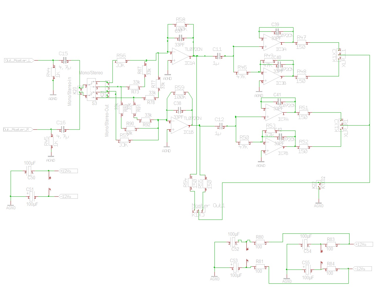

ich mach jetzt dafür doch einen eigenen Thread auf, da es ja ein
eigenständiges Thema ist:
Aber wie ich jetzt mal ausprobiert habe meine Aktivbox an den
XLR-Ausgang zu hängen passiert was komisches.
Musik kommt bei der Box an, aber ich darf den Gain-Regler an der Box nur
auf einer bestimmten Position ganz am Anfang stehen haben, sonst wird
der Ton wieder leiser und fängt wenn ich eigentlich aufdrehe auf einmal
an zu knistern und wird nicht wirklich lauter, nur die Störungen nehmen
zu.
Irgend ne idee??

Ich hatte die Symetrierschaltung von Claude Jacobs:
http://homepage.internet.lu/animations/portland/electronic/diff/balance.htm
Entsprechend Abb.2
Oder sollte ich lieber eine der anderen Lösungen verwendet?

100 Ohm für die Vorwiderstände der OPAMPS ist wohl ein bischen sehr
hochohmig. Versuche mal 10 Ohm.
Was für einen OPAMP verwendest Du überhaupt?
Hast Du die Masse auch an den Lautsprecher geführt?
Also K22 gebrückt, Masse an den Schirm des Kabels gelegt und den an den
Lautsprecher gelegt.
Schließ die Box mal asymmetrisch an.
D.h. Masse am Lautsprechereingang mit Minuseingang brücken.
Masse deiner Schaltung an Masse der Box und dann mal den
nichtinvertierenden oder invertierenden Ausgang an den Eingang der Box
klemmen.

Wer weiss, welche Eingangsimpedanz deine Box hat...
Ich vermute, dass die Impedanz bei starker Abschwächung sinkt. Den
zugehörigen Strom muss der TL072 treiben und nimmt ihn aus der
Versorgungsspannung. Diese kann darauf hin stärker zusammen brechen
(aufgrund der 100 Ohm) und damit den Arbeitspunkt des OPs verschieben.
OPL072 sagt mir gar nichts. Meinst Du TL072?

Ok, lag wohl doch an meinem Lochrasteraufbau! Total bescheuerten
Lötfehler gefunden. Tut jetzt auch problemlos mit den 100 Ohm als
Vorwiderstand.
