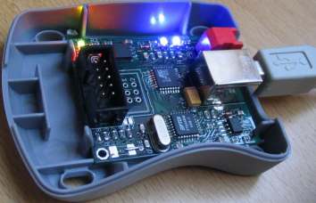

wie ich vor einiger Zeit hier geschrieben habe baue ich an einem USBisp
der voll kompatibel zum AVRisp ist.
Der hier:
http://www.atmel.com/dyn/products/tools_card.asp?tool_id=2726
Mitlerweile bin ich soweit das das Teil komplett funktioniert.
Den Quellcode für Applikation und Bootloader werde ich demnächst auf
meiner HP veröffentlichen.
Ein paar Features:
- voll kompatibel zum AVRisp (STK500 Protokoll)
- Programmierung mit AVRstudio, avrdude, uisp
- relativ schnell (erase, write, verify eines Mega128 in 17s)
- umrüsten des original AVRisp auf USB (gleiche Platinenmaße)
- Softwareupdate mittels avrdude (Bootloader mit STK500-Protokoll)
Besteht hier bei dem ein oder anderen Interesse an sowas? Ich überlege
zur Zeit ob ich ein paar von denen zum Kauf anbieten soll. Preis (ohne
Gehäuse und blaue LED's) wären in etwa 35 Euro.
Teile hätte ich noch für drei Stück hier.
Matthias

das Gehäuse ist das original Gehäuse des AVRisp. Ich wage zu bezweifeln
das ich da Leergehäuse besorgen kann. Ich hab die Platine aber so
entworfen das sie ebenfalls in ein (bearbeitetes) Bopla E-406 passt was
zwar nicht so schick aussieht aber etwa die selben Maße hat.
Bezüglich des USBisp kontaktier mich am besten per Mail.
