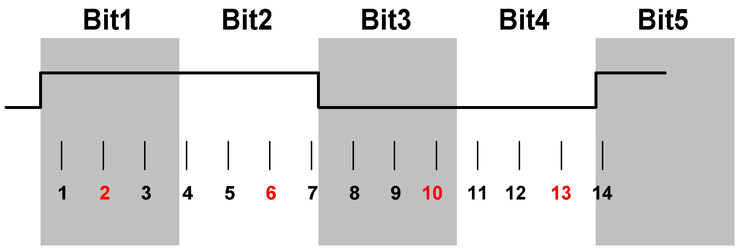

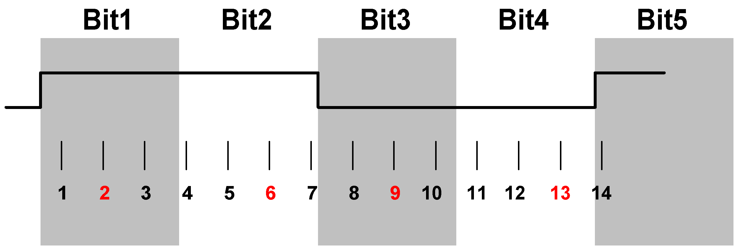

Gast #1462009
Theoretisch kannst du mit 4 Takte/Bit was machen.. aber leider nur
theoretisch.
Praktisch sieht das so aus:
So viel ich weiss, werden bei Flexray die Daten ohne seperaten Takt
übertragen. Das heisst, dass du einfach einen Datenstrom erhältst, der
so codiert ist, dass auf jeden Fall nach einer bestimmten Zeit mal eine
Flanke kommt. Dies ist notwendig, damit du bei deiner ganzen Abtasterei
immer wieder die Bitmitte finden kannst. Stell dir vor, es kämen 20
Nullen, dann würde kein Datenwechsel mehr stattfinden, und somit würdest
du irgendwann nicht mehr wissen, wo eigentlich ein Bit beginnt und
aufhört. Daher bedient man sich eines Leitungscodes, der die Daten so
umcodiert, dass immer wieder ein Signalwechsel erwzungen wird. (z.B.
Manchester, 4B5B, 8B10B, Bit-Stuffing...)
Du musst also zuerst erkennen, dass eine Flanke vorliegt, indem du zwei
aufeinanderfolgende Abtastpunkte auf ungleichheit vergleichst. Ist dies
der Fall, dann weisst du, dass du gerade eine Flanke erfasst hast.und
dann kannst du z.B. den nächsten Abtastpunkt als Datum übernehmen.
Dann musst du dir merken, dass dieses z.b. der Samplepunkt 2 war. Und da
du weisst, dass du vier mal pro Bit abtastest, muss der nächste gültige
Abtastpunkt bei 2 + 4= 6 sein.. der nächste bei 6 + 4 = 10, dann 10 + 4
= 14.... UUUUUPS, haben wir jetzt nicht aus versehen Bit4 gar nicht
erfasst????
Das Problem ist, dass nun dein Takt, mit dem du deine Samplepunkte
zählst, wie ich auch schon beschrieben habe, zu deinem Flexraytakt
driftet. Das heisst, irgendwann kannst du nicht einfach immer nur 4
addieren, da du sonst irgendwann an eine Bitgrenenze stösst. Und genau
aus diesem Grund werden im Datenstrom Flanken "erwzungen". Denn genau an
diesen Flanken kannst du "nachsynchronisieren".
nachdem du z.B. zum Zeitpunkt 6 gesampelt hast, stellst du fest, dass
bereits zwischen 7 und 8 ein Wechsel stattgefunden hat. also ist dein
nächster Abtastpunkt der nächste "Gültige" (also der 9. und nicht der
10., wie es sich automatisch ergeben hätten, wenn du einfach
weitergezählt hättest).
Von diesem 9. Punkt addierst du dann immer 4 und samplest dort. so
lange, bis du wieder eine Flanke erkennst. Dann wird wieder
nachsynchronisiert.
Du musst also bei jedem Übernahmepunkt den nächsten Punkt berechnen und
weiterhin musst du bei JEDEM Samplepunkt mit dem vorangegangenen
Samplepunkt vergleichen, ob eine Flanke vorlag. Wenn ja, dann musst du
deinen nächsten "Übernahmepunkt" neu berechnen.
Und das wird dir mit der dir gegebenen Hardware nicht gelingen!
Wenn sowas überhaupt gelingen soll, dann nur, indem du es schaffst, die
Daten so schell es geht, einfach zu speichern und in Nachhinein dein
komplettes Datenfeld systematisch zu analysieren und anhand der Einträge
die Bits zu rekonstruieren. Die Methode wäre genau die gleiche, wie beim
Samplen, nur eben "in aller Ruhe" mit dem fertig abgelegten Datenfeld.
Ich hoff, die Erklärung hat dir ein wenig auf die Sprünge geholfen und
es wurde dir anschaulich, wo hier das Problem liegt..
