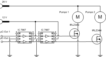

ich habe 2 Membranpumpen über 2 MOSFETs nach angehänger Schaltung
angeschlossen und lege zum Regeln ein PWM-Signal auf die Gates über IC
7667 Bausteine.
Da die Pumpen 12 V-Modelle sind, ist bei 26 V Spannung ja theoretisch
ein maximales Tastverhältnis der PWM von 0,5 (ja, dann kommen
theoretisch 13 V raus, aber die dürfen ruhig da sein) erlaubt.
Gesagt getan, PWM mit µC so programmiert, mit Oszi überprüft und
angeschlossen, doch folgendes Problem tritt auf:
Die Pumpen laufen mit wesentlich höher Drehzahl, als wenn ich sie direkt
mit einem Labornetzteil mit 13 V versorge. (bei Tastverhältnis der PWM
von 0,5)
Ich kann zwar über Änderung der Pulsbreite die Drehzahl verändern, aber
trotzdem ist diese zu hoch!?
Um ungefähr die gewünschten Drehzahlen zu erreichen muss ich
merkwürdigerweise das Tastverhältnis verkleinern
Wo könnte der Denkfehler liegen?
PS: Wenn einer fragt, warum 2 Treiber nötig sind: Damit bei
abgeschaltetem µC nicht auf einmal die Pumpen anlaufen.
#1461046
Doppelte Spannung => doppelter Strom => vierfache Leistung.
Also PWM auf 25% begrenzen.
Freilaufdioden sind hoffentlich drin?!
Warum eigentlich 2 Stück 7667 hintereinander? Lässt sich die PWM-Logik
im µC tatsächlich nicht unkehren?

OP Persönliche Seite #1461089
Wie schon erwähnt: Falls das µC-Board ausfällt, würden bei nur einem
Treiber die Pumpen anlaufen, da es sich um N-Kanal MOSFETs handelt.

#1461098
Nur am Rande:
Was ist mit einem Treiber und nem Pull-Up an den Eingang?

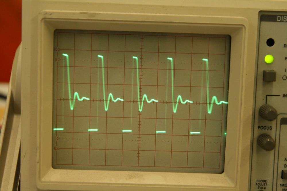

OP Persönliche Seite #1467268
im angehängten Bild sieht man noch einmal gut, warum eine Freilaufdiode
verwendet werden sollte, mein Problem bezieht sich aber auf die
Schwingungen im Nicht-Puls-Teil.
Vermutlich sind das die Kommutierungen des DC-Motors. Bisher läuft meine
PWM, wie schon erwähnt, bei 1,17 kHz. Der Motor hat bei 12 V eine
Nenndrehzahl von 2115 1/min, macht theoretisch rund 35 Hz. Seltsam, dass
trotzdem etwas mit größerer Frequenz als das PWM-Signal rückkoppelt.
Wie hoch sollte die PWM-Frequenz in etwa sein?
Andreas
Gast #1467275
oha, schöne negative spitze im abschaltmoment. ob die mosfets das auf
dauer so schick finden?
die wellen vor und nach dem impuls sehen aus wie die von motor erzeugte
generatorspannung.

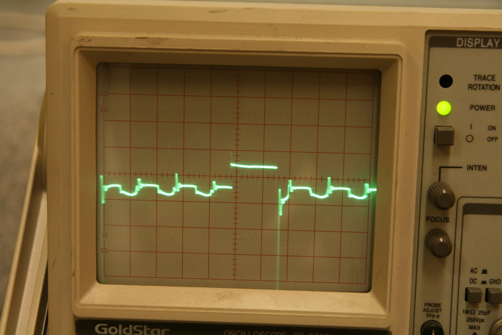

OP Persönliche Seite #1467912
Mittlerweile hat sich herausgestellt, dass aus Versehen das PWM-Signal
mit 117 anstatt 1170 Hz lief. Ich habe es jetzt auf 1,8 kHz hochgesetzt,
mit dem Effekt, dass ein schönes Fiepen entsteht und das PWM-Signal wie
im Anhang aussieht.
Daher noch einmal meine Frage:
Wie groß sollte ein Kondensator dimensioniert werden und wo zur Glättung
geschaltet werden?
Zwischen 26 V und Source des Mosfets sind 470 µF geschaltet.
