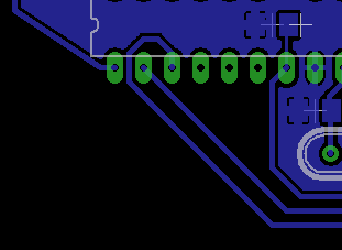

Ich würde gerne das offene Dreieck links vom Quarz in die Massefläche
einbeziehen. Das scheitert aber daran, daß ich Parameter Isulate so hoch
gesetzt habe, daß die Massefläche nicht mehr zwischen den IC-Pads
durchkommt.
Ich habe dann versucht, ein einzelnes SMD-Pad in das Dreieck zu legen
und mit einem dünnen Draht mit dem Masse-Pad des SMD-Teils zwischen den
IC-Beinen zu verbinden.
Damit erhalte ich in der Tat eine Massefläche im Dreieck - aber dort
sind auch die Umrisse des einezlen Pads zu sehen.
Geht das auch ohne so eine Krücke, die man nacher in Kupfer geätzt
sieht?
Du koenntest einstellen, dass auch leere Flaechen ohne Anbindung
gefuellt werden (in deinen Polygoneinstellungen). Wenn die Flaechen dann
aber tatsaechlich nicht angebunden werden ist das schlecht.
Du koenntest auch ein Via in die leere Flaeche setzen, wenn du nur die
eine Lage hast bringt das natuerlich nicht viel.
Du koenntest auch die Thermals abstellen, dann sieht man das Pad nicht.

>> Einfach ein Wire mit demselben Namen/Layer wie die Masse zw. den Pads
>> durchziehen als Verbindungsstück.
>Und damit die DRs verletzen?
Nöö, der ISOLATE Wert it halt höher als die Clearance für normale
Leiterbahnen. Macht man oft so. Die Leitung links oben ist doch auch OK
zwischen den Pins.

Change Orphans ON bewirkt, daß auch Flächen, die nicht angebunden
werden können, ausgefüllt werden.
Zum Anbinden ein via mit gleichem Namen setzen (falls Gegenseite paßt)
oder ein wire mit gleichem Namen in bereits verbundenes Gebiet legen.
Strichstärke klein halten (aber >0, das mögen viele LP-Hersteller
nicht).
