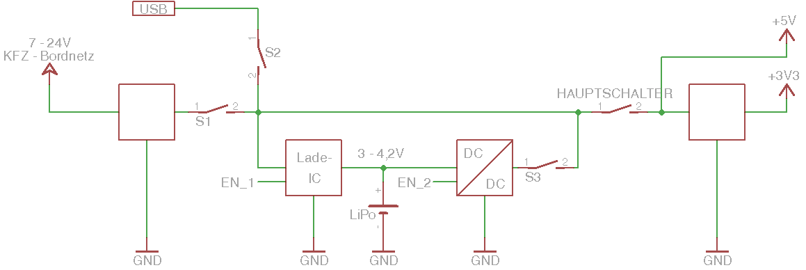

Hallo Freunde der Elektronik,
ich bin gerade dabei, eine Spannungsversorgung zu planen. Ich habe
folgende Anforderung:
- Speisespannung aus einem KFZ-Bordnetz (7 - 24 V)
- Es soll ein Akku zur Pufferung von Motorstarts integriert werden
- Gerät soll aber auch komplett im Akku-Betrieb laufen
- Akku soll in der Schaltung geladen werden können
- 3,3V und 5V werden benötigt
- Ladung auch über USB möglich
- Ladungvorgang soll von außen ein-/ausschaltbar sein
Ich habe dazu mal eine Idee skizziert. Ist das technisch so umsetzbar?
Vielen Dank schonmal,
Gruß Jörg
Ich würde es Trennen, so dass entweder der Schaltregler+5V oder der
DC/DC funktionieren, nicht aber beide gemeinsam (evtl durch relais?)
Ausserdem würde ich den Laderegler nicht mit dem DC/DC verbinden, warum
sollte sich der Akku laden wenn davon gespiesen wird? (perpetuum mobile?
:D)
auf jeden fall trennen. der ausgangsseitige DC/DC wandler versorgt
immer die schaltung und wird nur aus verschiedenen quellen gespeist.
anders bekommst du störungen nicht raus, die z.b. beim umschalten der
stromversorgung entstehen können. wenn der wandler aber sowieso läuft
regelt er solche schwankungen einfach aus.
die umschaltung der eingangsspannung mußt du nur so verlustarm wie
möglich hinbekommen. und dieser teil muß gleichzeitig querströme
zwischen den stromquellen vermeiden, sonst würde z.b. der
bordnetz-wandler den akku direkt laden. das könnte der übel nehmen. oder
dieser wandler speist den USB... auch nicht so gut.
aber du brauchst für den USB keinen controller, an den ports liegen
immer 5V (oft sogar im standby) wo du deinen ladestrom einfach
rausziehen kannst, maximal glaube ich 500mA.

Ein kleines Zwischenthema:
Kennt ihr eine sinnvolle Möglichkeit, außer einem mechanischen Relais,
wie man einen Spannungspfad trennen könnte?
In den Sinn kam mir eine Schaltung álá Verpolschutz, mit einem im
Spannungspfad sitzendem p-MOS, aber den bekommt ja nicht kommtplett
sperrend.
Und eine mechanisches Relais würde ich nicht nehmen wollen.
Ja, kein Problem. Ich hab das schon vor ein paar Jahren mal gemacht:
http://www.criseis.ruhr.de/powerbox/powerbox.html
Mit USB geht das aus den hier bereits genannten Gruenden zwar nicht
so einfach. Aber mit den 12V aus dem Auto kann man problemlos aufladen.
Falls du das so nachbaust, vergiss nicht noch ein bisschen
UEberspannungsschutz zu integrieren. Du hast im Boardnetz eines Autos
ganz erhebliche Spannungsspitzen.
Olaf

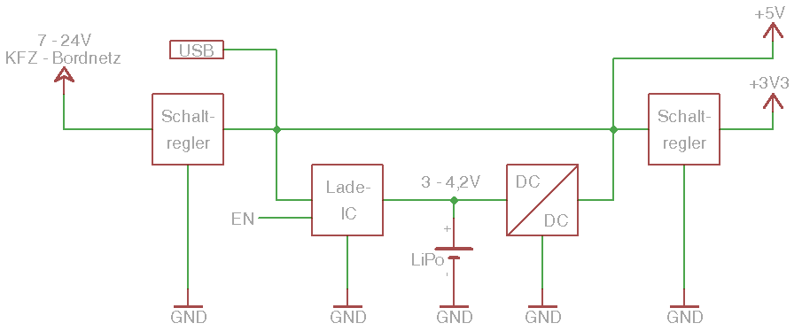

Da ich doch noch ein wenig andere Anforderungen habe und auch mein
Aufbau etwas anders ist, schließe ich mal ein 1:1 Nachbau aus.
Ein paar Ideen sind sicherlich sehr nützlich ;)
Ich bin gerade am überlegen, welche Pfade ich alle trennbar mache.
Wie verhält sich das in der Regel mit solchen DC/DC-Wandlern oder
Schaltreglern, wenn ich die Eingangsseite abtrenne, aber am Ausgang
immernoch eine Spannung von einer anderen Quelle anliegt?

So, ich habe nun meine Idee nochmals überarbeitet und dazu mal eine
Tabelle erstellt, wie und wann welche Leitungen getrennt sein sollten.
Modus | Hauptschalter |   S1    |   S2    |   S3    | EN_1 | EN_2 |
  1   |    geschl.    |  offen  |  offen  | geschl. |  0   |  1   |
  2   |    geschl.    |  offen  | geschl. |  offen  |  0   |  0   |
  3   |    geschl.    | geschl. |  offen  |  offen  |  1   |  0   |
  4   |     offen     |  offen  | geschl. |  offen  |  1   |  0   |
  5   |     offen     | geschl. |  offen  |  offen  |  1   |  0   |
1: Akkubetrieb
2: USB-Betrieb
3: Bordnetz
4: nur laden aus Akku
5: laden aus Bordnetz
Kann das mal bitte jemand überprüfen, ob das so in Ordnung ist, sodass
weder Bauteile zerstört, noch Störungen verursacht werden?
Vielen Dank
Deine Schaltung darf nach der USB-Spezifikation nur eine Lasteinheit
(100mA) aus dem USB-Anschluss aufnehmen. Wenn Du mehr willst brauchst Du
einen µC welcher mit dem PC eine größere Stromaufnahme aushandelt.
Dann kannst Du z.B. einen MAX8903A verwenden, seine Stromaufnahme aus
dem USB-Anschluss lässt sich einstellen.
Gregor
