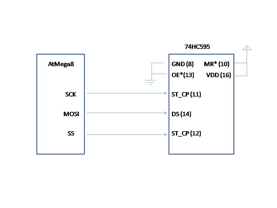

ich habe eine Schaltung mit einem Atmega 8 und einem 74HC595, nach dem
Tutorial auf dieser Seite verschaltet (s. Anhang). An die Ausgänge des
74HC595 habe ich Widerstände und LEDs gehängt um erstmal zu testen ob
das ganze funktioniert.
Mein Programm, welches ich in CodeVison AVR verfasst habe sieht in
groben zügen so aus:

Leider tut sich nichts bei den LED, habe schon alle möglichen SPI-Modien
ausprobiert, sowie gefühlte 100 mal die verkabelung gecheckt. Ich kann
beobachten, wenn ich den OE* (13) offen lasse (also weder an VDD noch an
GND), dann gehen alle LEDs aus und wieder an aber sobald ich OE* wieder
anfasse oder mit VDD verbinde tut sich da nichts. Allerdings gehen dann
auch nur alle LEDs an oder aus, egal welchen Wert ich bei spi(0x..)
eintrage.
Was mache ich falsch?
> ...wenn ich den OE* (13) offen lasse
CMOS-Eingänge lässt man einfach nicht offen.
Vielleicht wäre ein Blick ins Datenblatt hilfreich, um die Funktion des
/OE zu verstehen....
@Bensch
das ist mir schon klar, hatte ich auch nicht vor aber es ist mir bei den
zahlreichen Überprüfungen, ob meine Verkablung richtig ist aufgefallen.
