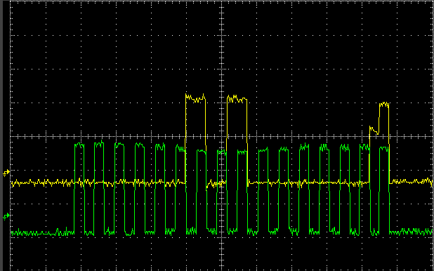

ich habe hier ein mir unerklärliches Phänomen mit einem MAX6675.
Ich habe ein Thermoelement angeschlossen und messe bei Raumtemp.
40Grad!?!?
Im Anhang sieht man die SPI-Kommunikation (grün=Takt, gelb=Daten)
x000010100000xxx
Wie kann das sein?

Ok, ich beantworte meine Frage jetzt mal selbst :)
Timing falsch!
Ich hatte ursprünglich (wie im Datenblatt beschrieben) die 16Bit auf die
fallende Flanke gelesen; Jetzt lese ich auf SCK=HIGH und schon gehts!
