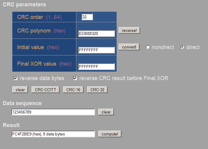

Wenn ich nun die Daten auf der Webseite von
"http://www.zorc.breitbandkatze.de/crc.html"; eingebe, dann komme ich
nicht auf das Ergbnis: 0xCBF43926.
Was habe ich bei der EIngabe auf der Webseite falsch gemacht ?
