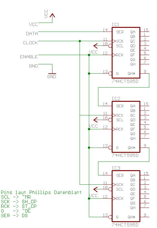

Erstmal stellt sich die Frage wie du die HC595 anschließt. Ich habe +MR
auf VCC da ich die Register nicht in einem Rutsch leeren muß. Dann OE
und ST_CP, sprich Output Enable und Storage Clock verbunden. Alle HC595
werden daran paralell geschaltet. Nun noch Q7' mit DS des nachfolgenden
HC595 verbinden, sprich die Register kaskadieren.
Alle SH_CP = Shiftregister Clock der HC595 werden parallel geschaltet.
Das ganze gebilde benötigt dann 5 Leitungen:
GND, Vcc, CLK == Clock == SH_CP, DTA == DS des ersten registers, und CS
= Chip Select == OE/ST_CP. Nun wird CS am AVR zB. an SS = Slave Select
drangehangen, da der AVR sowieso im Master SPI betrieben werden soll
ist dies sinnvoll. Wird der SS Pin als Input benutzt muß man beim SPI
höllisch darauf aufpassen das am SS Pin kein Low anliegt wenn  SPI
aktiv ist. An MOSI --> DTA==DS ran udn an SCLK -> CLK.
Willst du nun Daten übertragen ist SS erstmal immer auf H Pegel. Nun
per SPI einfach die Bytes raus. Wenn alles übertragen wurde ein kurzer
Low Impuls auf den SS Pin damit über die SH_CP Eingänge die
Registerinhalte in die Storage Register geschaltet werden. Nachdem man
SS wieder auf High gesetzt hat wird durch den OE Input der HC595 dieses
Storage Register auf die Ausgänge geleget. D.h. solange SS auf Low ist
sind die Ausgänge automatisch auf Tristate.
Gruß Hagen

von Hagen (Gast)
Würde ich so nicht anschliesen, da gerade die Fähigkeit die
Shiftregister zu befüllen OHNE das sofort deren Inhalt an die Ausgänge
gelangt, verloren geht. In dieser Beschaltung muß man so lange man die
neuen Daten reinschiebt Enable auf Low setzen, sprich so lange man die
neuen Daten reinschiebt leuchten die LEDs nicht mehr. Oder aber man
würde Enable permanent auf High lassen, aber dann würde man bei
langsammen Takt zusehen können wie man langsame die Shiftregister
durchschiebt.
Schließe sie so an wie im Anhang. An CLOCK der SPI Takt, an DATA den
Datenausgang des SPI und ENABLE an den SS Pin des AVR's. ENABLE muß
auf High stehen damit deine LEDs leuchten. Wird Enable kurzzeitige auf
Low gesetzt so passieren zwei Dinge. 1.) die Ausgänge werden
deaktiviert, auf HighZ, und 2.) werden die Daten der Shiftregister in
die intenrenen Speicherregister übernommen. Danach wird Enable wieder
auf High gesetzt und nun werden die Ausgänge entsprechend der
Speicherregister angesteuert, sprich deine LEDs leuchten im neuen
Muster. Solange nun ENABLE auf High ist kannst du über DATA und CLOCK
die internen Shiftregister mit neuen Daten füllen OHNE das dies
sofortige Auswirkungen auf deine LEDs hat. Somit leuchten deine LEDs im
aktuellen Muster und denoch kannst du im Hintergrung die neuen Daten
senden. Erst wenn diese komplette über DATA/CLOCK gesendet wurden wird
ENABLE wiederum kurz von High nach Low nach Highgepulst,und schon
leuchten die nächste Zeit die LEDs im neuen Muster.
Dies geht mit der Beschaltung aus dem Wiki nicht. Dort müsste man
entwerder ENABLE auf Low setzen und somit alle LEDs aus, solange man
Daten sendet, oder aber man sähe sofort bei jedem CLOCK die neuen Daten
an den Ausgängen. D.h. die Vorteile der 74*595 Chips werden nicht
genutzt.
Falls ich mit diesen Ausssagen absolut falsch liegen sollte so wäre es
schön wenn einer mich darauf hinweist, bin ja kein Profi-Elektroniker
Gruß Hagen

Shit natürlich wieder mal falsch erklärt. Enable ist High Aktive, also H
Pegel auf Enable setzt die Ausgäng auf Tristate und überträgt die
Shiftregister in die Storageregister. Low schaltet dann die Ausgänge
mit dem neuen Muster aktiv. Also umgekehrt, aber ist auch schon ne
Weile her das ich damit zu tun hatte.
Gruß Hagen

Hallo allesamt !
Ich habe nun mal ein Wenig rumgebastelt, und siehe da, es klappt
-fast.
Ich habe den HC595 so angeschlossen, wie Hagen es sagte,
allerdings bin ich der Meinung, das man auch den G enable auf GND
lassen kann.
schiebt man dann die Daten in die Shiftregister, werden die
Daten ja erst sichtbar, wenn man per RCK high die Shiftregister in die
Storageregister übernimmt.
Einziger Nachteil ist dabei, das man eine Dunkelphase nur erreicht,
wenn man den G enable von GND löst, und kurz auf High legt,
oder nur Nullen in die Schiftregister schiebt.
Aber die Verdratung hängt auch immer vom Einsatzzweck ab!
Nun ja, ich hatte den HC halt schon so fertig, wie Hagen es beschrieben
hat !
