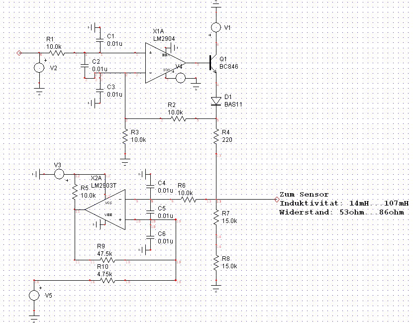

Hallo Leute, ich brauche eure Hilfe!
Ich möchte gerne wissen, was am Ausgang vom Komparator für eine Spannung
ansteht.
Gegeben:
Spannung am Sensor = fiktiv 2V mit gegebenen Werten auf dem Schaltplan
V3 = 5V
V5 = 5V
Ich hoffe, es ist alles verständlich.
Einen Dank schonmal im voraus...
5V.
Dann wird aber die obere Eingangsspannungsgrenze (ca. 3,5V) des
nichtinvertierenden Eingangs des Komparators überschritten. Und um den
Komparator wieder auf low zu schalten, müsste die Spannung am
invertierenden Eingang noch höher als 5V werden. Also ist das Ganze
ziemlicher Käse ;-)
Ein sinnvolles Verhalten ergibt sich erst, wenn V5 ein ganzes Stück
kleiner als V3 ist.
