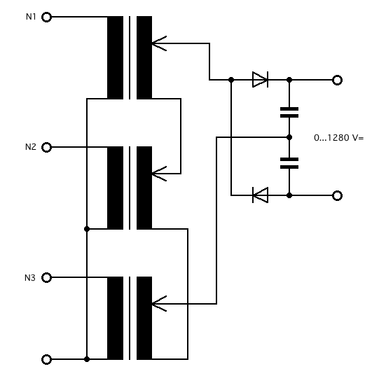

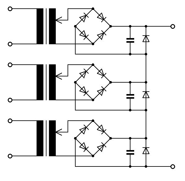

Sind die Ausgänge deines 3-Phasen-Stelltrafos galvanisch getrennt?
Wenn ja, dann einfach die drei Ausgänge gleichrichten und in Reihe
schalten, und Du hast eine einstellbare Spannung von 0..960V.
Gast #1465221

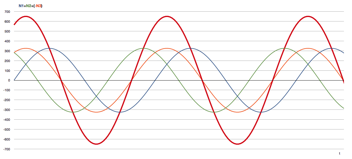

Bei galvanisch getrennten Ausgängen müsste auch das gehen:
Zwei Phasen und eine invertierte Phase addieren -> 0..460V RMS (650V
Spitze). Und anschließend eine Delon Schaltung -> 0 bis ca. 1280V=.

Der 3-Phasen-Stelltrafo kann 63A. Benötigt werden ja "nur" ca. 15A. Es
ist klar, dass man ein 12kW Netzteil nicht mit ein paar Elkos aus einer
Bastelkiste zusammenbauen kann.
Zum Bild: es muss natürlich L1, L2, L3 heissen.
