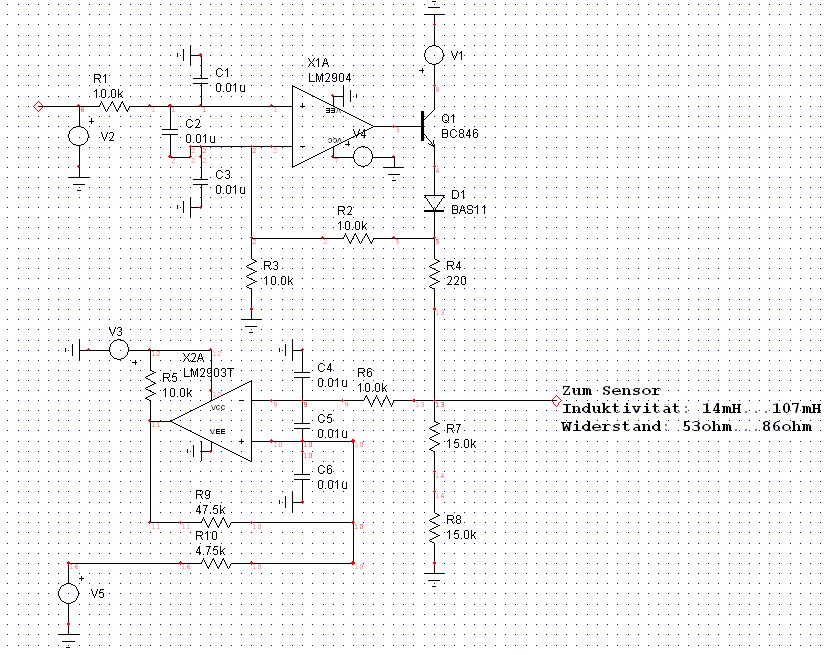

Verhältnis zwischen Induktivität und Komparator
Gast #1462900
Was sollen C2 und C3 in deiner Schaltung? Kondensatoren dort ist die
beste Methode einen OPamp zum Schwingen zu bringen.
Auch beim Komparator unten sind C5 und C6 vollkommen überflüssig. Sie
behindern nur die Hysterese.
C1 und C4 sind eventuell hilfreich. Aber stimmen die zugehörigen
Zeitkonstanten?
Du kannst eventuell vom Ausgang des oberen OPamp zum invertierenden
Eingang eine Phase Lead Kapazität von 100pF schalten. Das sorgt für
zusätzliche Stabilität.
Kai Klaas
