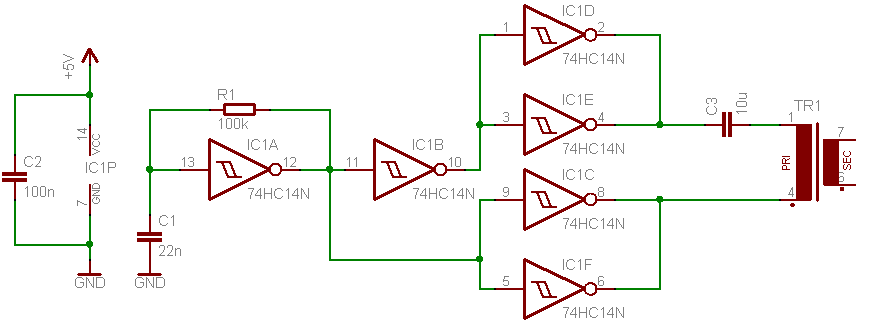

Ich baue gerade einen Versorgung für einen Photomultiplier (PMT). Dazu
verwende ich die Schaltung im Anhang. Es werden 5VDC auf ca 230V
Rechteck transformiert und danach mit Spannungskaskaden vervielfacht.
Mein Problem ist: Da der Trafo sehr niederohmig ist (1Ohm) wird die
Versorgung beinahe kurzgeschlossen und es entstehen große Störungen auf
der Masse (siehe Anhang) die die Messung mit dem PMT unmöglich machen!
Wie kann ich diese Störungen unterdrücken, oder habt ihr andere
Schaltungsvorschläge für meine Anwendung??
lG
Kitz
Die ist ziemlicher Schrott. Der übliche Internetbastelmurks.
Auf sehr üblem Weg.
Das ist auch gut so.
>wird die Versorgung beinahe kurzgeschlossen
Das ist Unsinn. Es ist ein TRAFO! Das sit deutlich mehr als
aufgewickelter Draht!
Logisch.
Gescheites Netzteil kaufen oder bauen.
1. Punkt. Ein Trafo braucht am Eingang WECHSELSPANNUNG OHNE
GLEICHSPANNUNGSANTEIL. Anstatt als deine Trafo als Widerstand zu
betrachten solltest du entweder dafür sorgen, dass er wirklich nur
Wechselspannung bekommt.
Z. B. indem man einen Trafo mit Mittelanzapfung nimmt, VCC geht an die
Mitte, die Enden werden per Transistor abwechselnd auf Masse gezogen.
Ist ein klassischer Push-Pull Trafo.
Es geht auch anders, aber das ist mal auf die Schnelle machbar.
MFG
Falk

Der Stützkondi fehlt in meiner Schaltung, hab aber schon 8200uF
dazugeschalten, ändert nichts.
Zur ersten Antwort:
Ich verwende keinen Übertrager sondern einen normalen 50Hz Trafo.
Ich dachte schon das die 500Hz zu hochfrequent sind, aber ich werd das
Steuersignal einmal ändern!
Danke daweil...
lG
Kitz
Sehe ich auch gerade.
Naja, nicht schön, sollte aber gehen.
> aber ich werd das Steuersignal einmal ändern!
Die Ansteurung ist Murks! Wenn du diesen Trafo nehmen willst, brauchst
du eine Vollbrücke. Z.B. einen MOSFET-Treiber.
Auf die Schnelle geht auch ein 74HC14. Bitte dann auch schöne 50%
Tastverhältnis, sonst ist der Trafo wieder ruck-zuck in der Sättigung.
Wie er es jetzt schon ist. Das Oszibild spricht Bände.
Siehe Anhang.
C3 verhindert einen Gleichanteil im Signal, welchen den Trafo sättigen
könnte.
MfG
Falk
